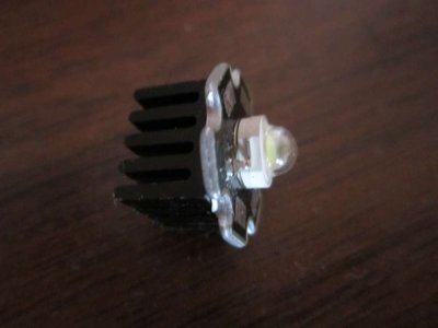

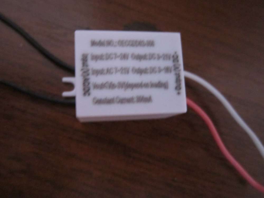

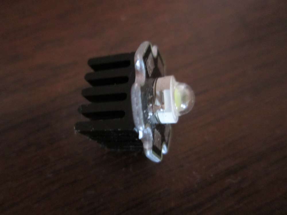

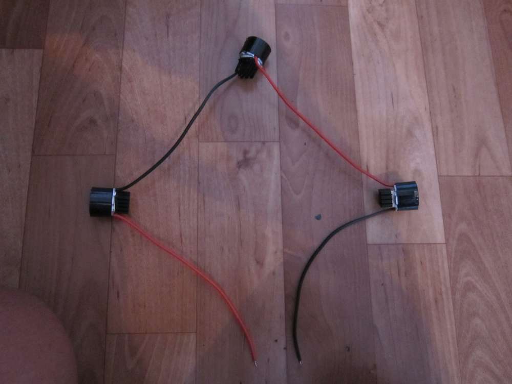

Вобщем так! название линз не знаю, угол рассеивания 10 градусов. Для теплоотвода брал радиаторы с чипсетов от старых материнок и распиливал по размеру, затем через теплопроводный клей (радиал например) приклеивал к звезде! Делал сборки из трех светодиодов, на каждую сборку по источнику тока! ну а крепил просто залив все изнутри клеевым пистолетом!
P.s. 1Вт светодиодов думаю за глаза, в моем варианте еще большой запас яркости, стоит лишь поставить поменьше сопротивление! ну и линзы наверное все таки лучше взять с чуть большим углом!
Комментарий к файлу: эту сборку к источнику тока. Всего их получилось четыре! светодиоды приваиваются последовательно
IMG_0763_thumb.jpg [ 41.66 КБ | Просмотров: 10213 ]
Комментарий к файлу: на фото видно маленький радиатор от материнки (точнее его часть) приклеенный через теплопроводный клей
IMG_0759_thumb.jpg [ 27.75 КБ | Просмотров: 10213 ]
Комментарий к файлу: ист. тока на 350мА рассчитан на подключение 1-3 1Вт светодиодов
IMG_0761_thumb.jpg [ 30.51 КБ | Просмотров: 10213 ]
