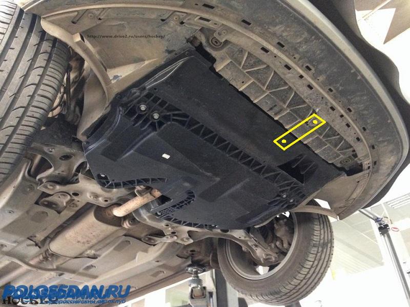

На фото вверху страницы защита как и следовало быть не касается телика, даже есть зазор. Наехав в безвыходной ситуации на гребень вздыбившегося асфальта под Керчью в этом году защита как и телик не пострадали при скорости под сотню. Кто побывал там летом надеюсь лицезрели воочию что и как.

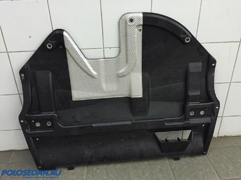

lomond писал(а):
Алюминиевая полоса 100х20х3 мм, к защите прикручена саморезом d-4mm, к телевизору - штатным. Фото нет.
типа так ?
Защита двигателя для VW Polo седан
69.jpg [ 177.39 КБ | Просмотров: 4625 ]
lomond писал(а):
....... При наличии механики сразу прикрыл в первую зиму и больше не оголял "брюхо".....
а чем именно прикрыто "окошко" ?

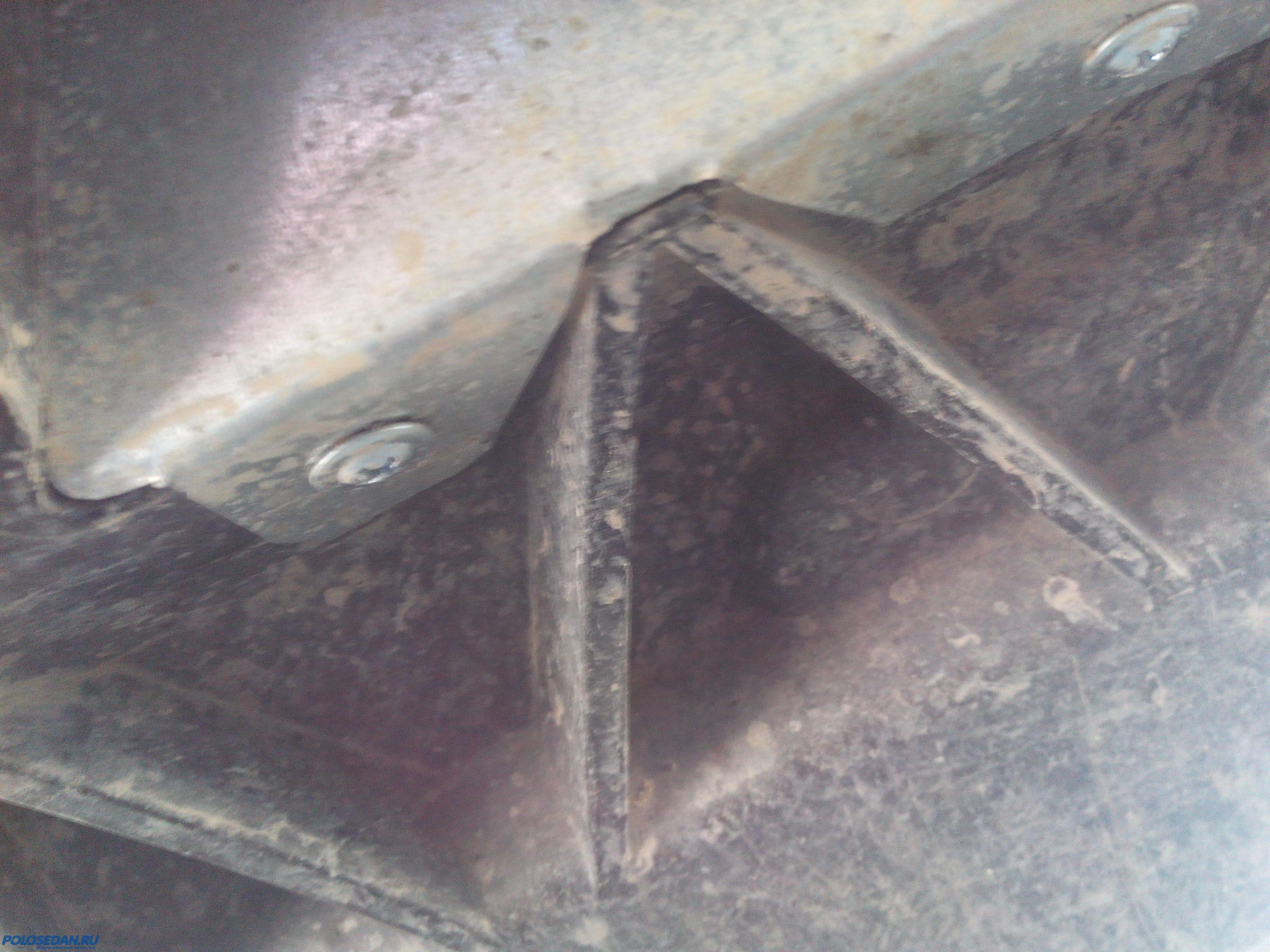

Я свое окно прикрыл оцинковкой -вырезал по размеру окна,вставил изнутри и саморезами прикрутил к защите снизу

С реконструкцией фото согласен, именно так за исключением закругления форм полоски, и перед полосы спрятал под пластиковое крепление бампера, чтоб "по шерсти" при движении вперед.

Сообщения: 8090
Поблагодарили: 1816 раз.

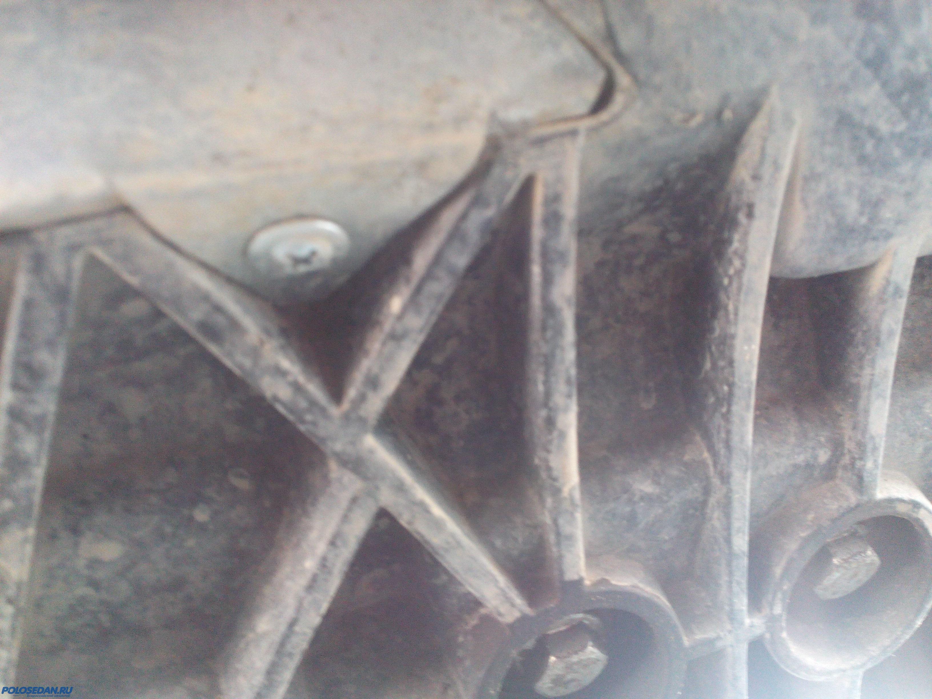

kolba-60 писал(а):
вырезал по размеру окна, вставил изнутри и саморезами прикрутил к защите снизу
т.е. защиту снимал и изнутри пластину крепил ?
32.jpg [ 164.87 КБ | Просмотров: 4553 ]
или без снятия как то засунул ?
Сообщения: 4390
Откуда: 23RUS-Полтавская
Благодарил (а): 1875 раз.
Поблагодарили: 2082 раз.
Олег-я эту пластину вставил снаружи(извиняюсь за неточность) снизу на снятой защите при замене масла .
А почему сделал из оцинковки а не из алюминия -оцинковка упругая и я эту заслонку очень точно подогнал и вставил в узкий паз по периметру этого отверстия и зафиксировал саморезами .
...и меня терзают смутные сомнения -неспроста немцы сделали этот узкий паз -наверняка для заслонки!

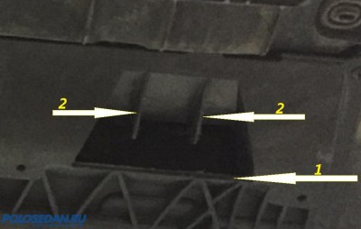

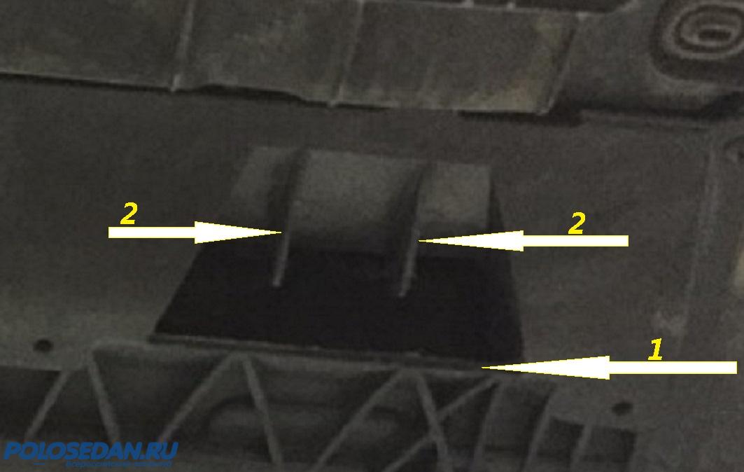

Сообщения: 8090
имеешь ввиду №1 ?
да и рёбра под №2 тоже не просто так ,а что бы была опора для заслонки .....ИМХО
27.jpg [ 101.23 КБ | Просмотров: 4539 ]
и по идее эта заслонка должна идти в комплекте с защитой ....я так думаю.
Сообщения: 4390
все верно -поз.1 и узкий паз по периметру всего отверстия.
присмотрись внимательно на своей защите .
что то немцы сознательно упростили -либо исключили всю заслонку ,либо остановились на мнении -русским и так сойдет!
зачем то сделаны 2 отверстия по бокам!
вполне возможно в них крепился механизм фиксации и открывания заслонки .
