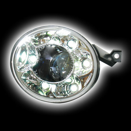

еще такие есть, но цена 200$

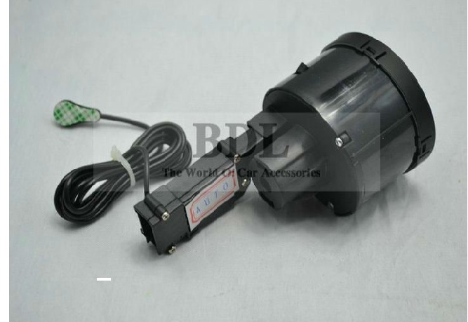

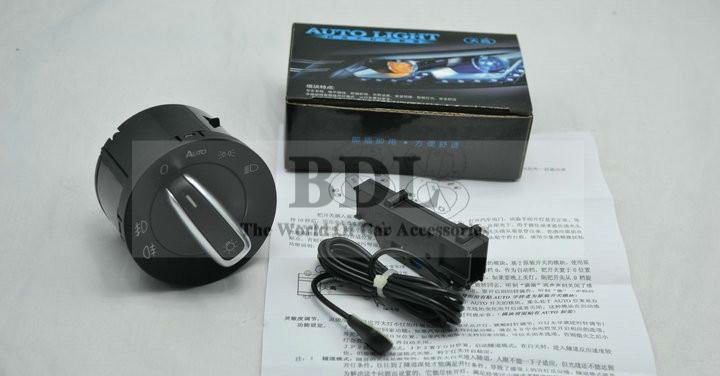

Наткнулся на интересный девайс.
Так понял в режиме АВТО переключатель от датчика света переключает цепи ближнего (может и просто габаритов) света.
Кто что думает??

kos940k писал(а):
Наткнулся на интересный девайс.........
Кто что думает??
А куда это ставить ?
Если вместо штатного перекл. то не пойдёт

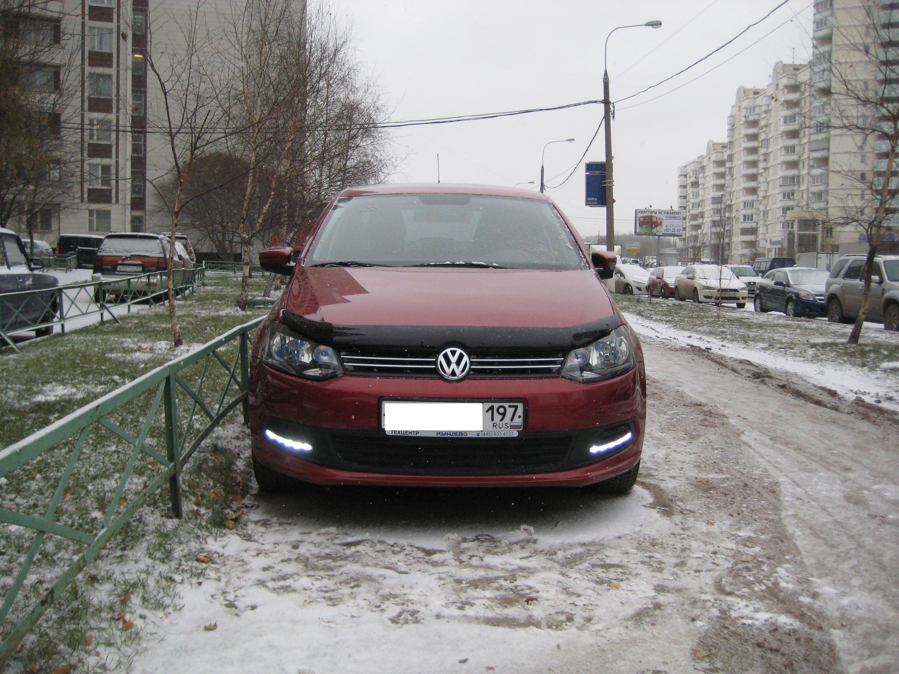

думал что поставить, но у меня в средней части решетки сетка стоит, по этому искал в боковые вкладки и чтоб светили под углом.
в итоге Sho-Me DRL-523 купил в "руси" за 3550 и поставил, на мой взгляд вполне гармонично встали, светят вперёд, "живьём" смотрятся хорошо, знакомые кто видел,спросили: "это специально для полика кто делает ?"
потом ,правда,обнаружил что я не оригинален :-) такие уже abarkaev1 ставил.
ну и соответственно чтобы все было в близкой температуре света заменил лампочки габаритов на диоды sho-me alpha 0505, лампы головного света на philips crystal vision и до кучи лампы поворотников на osram diadem py21w.

zaezd24, у таких ДХО реле автоматического включения есть в комплекте ?
Зарегистрирован: 21 июн 2012, 18:47
Сообщения: 166
Поблагодарили: 88 раз.
есть штатный контроллер, такая коробочка с крышкой на винтах а внутри плата наглухо залита композитом,черный провод на массу, красный на зажигание, желтый на ближний свет.
соответственно когда желтый подключен-горят в пол-накала,подключал дома для проверки, ток потребления 0,8А , при подключенном желтом 0,4А.
http://sho-me.ru/pro.php?pro=166
Да, штампулька о европейской сертификации Е4 в кружке на стеклах пробита.
