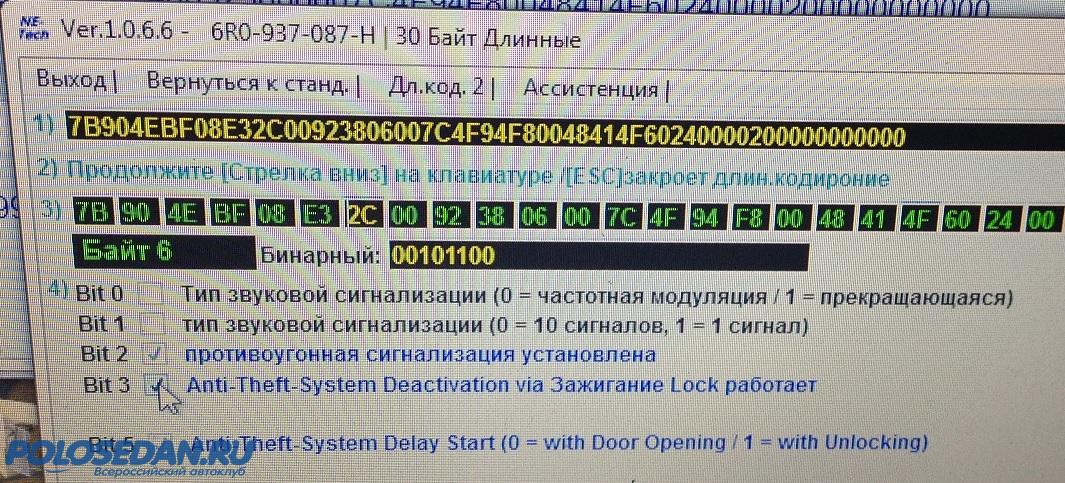

botar писал(а):
Решил проблему с открыванием ЦЗ при подключении к личинке двери. В идеальном варианте в ВАСЕ Диагносте должен быть пунктик 2 - Открытие через дверной замок включено. Как на этой картинке.
Установка сигнализации своими руками на VW Polo седан
Спасибо! Получилось, правда в кодировании немного по-другому называется байт
Заработало с 200Ом резистором

Сообщения: 497
Откуда: Самара
Благодарил (а): 217 раз.
Поблагодарили: 72 раз.
Ещё момент, у кого-то получилось реализовать комфортное поднятие стёкол?
И каким образом?
У меня управлением ЦЗ занимается иммоб с режимом свободные руки, так вот в нём нельзя длинный импульс подать

SamaraRaider писал(а):
upd
у меня вот такие описания
