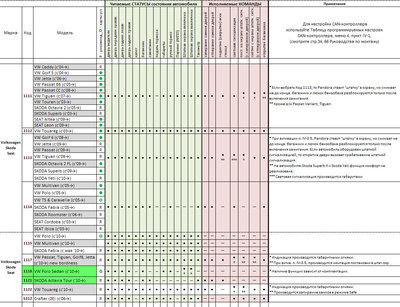

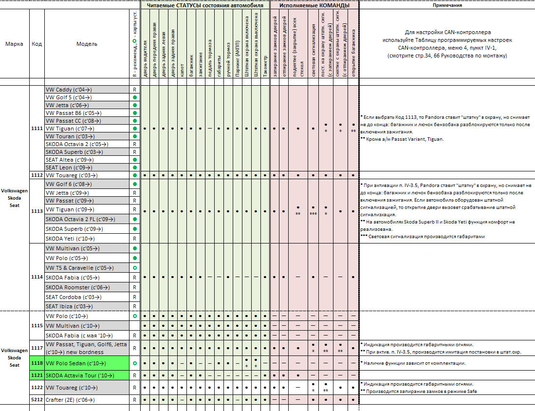

Подскажите по теме на поло тренд,какой модуль КАН порекомендуете,и что мы сможем управлять по кан шине в тренде?
Сообщения: 3152
Откуда: Tver region
Благодарил (а): 223 раз.
Поблагодарили: 969 раз.
Очень не много команд по сравнению с др. авто
Установка сигнализации своими руками на VW Polo седан
vwetc.jpg [ 272.65 КБ | Просмотров: 6526 ]
