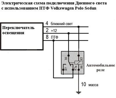

Наиболее оптимальный вариант реализации ДХО безусловно схема от francs с использованием противонуманок (ПТФ) в качестве дневных ходовых огней (ДХО) . Достоинства простота реализации, дешевизна (около 100 р. на все). Вот ее то и реализовал на своем авто.
Повторюсь. Алгоритм работы.
Зажигание выключено --> ПТФ выключены
Зажигание включено + БС выключен --> ПТФ включен
Зажигание включено + БС включен --> ПТФ выключен
Зажигание включено + БС включен + ПТФ включен --> ПТФ включен
2-зажигниа, 4-фары ближнего света, 10-масса (коричневый), 13-габариты
При пуске двигателя ПТФ тухнут.

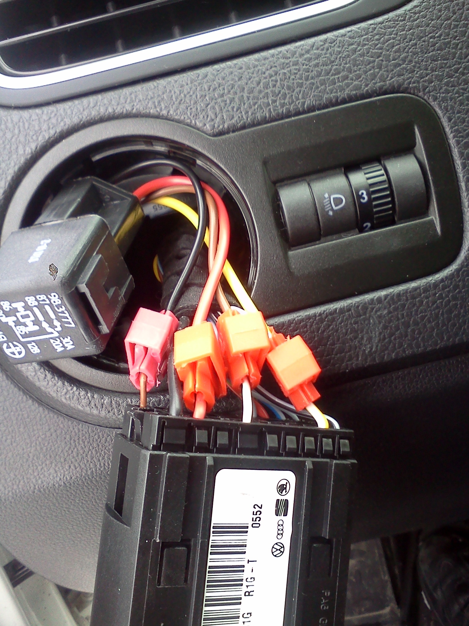

Детали, материалы
Автомобильное реле на 5 контактов. Колодка с проводами под реле. Зажимы для соединения проводов. Пластиковая стяжка (не обязательно).
Реализация

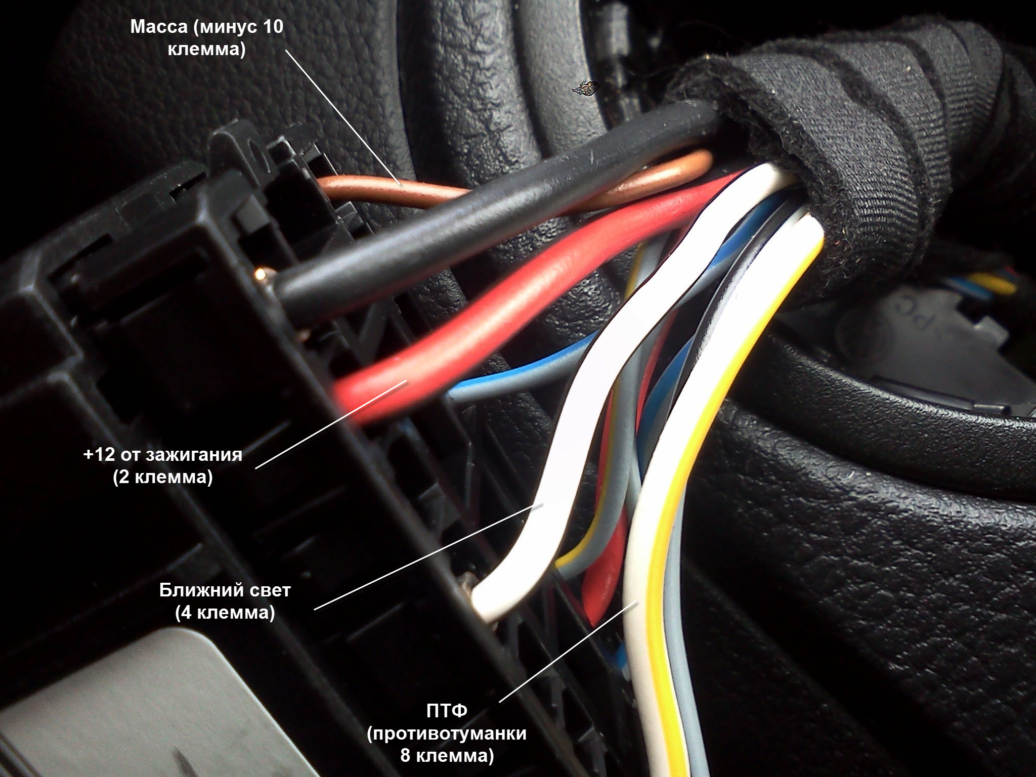

Вынимаем переключатель света. Ставите переключатель в положение "все выключено" и нажимаете на переключатель (на саму крутилку), в таком нажатом состоянии поворачиваете до положения "габариты". После этого он в сборе просто вынимается из "колодца" в котором расположен. Далее берем зажимы для соединения проводов. Прошу обратить внимание что провод массы (10 на колодке) тоньше остальных. Для надежного контакта этого соединения желательно зажим под провод меньшего сечения. Делаем соединения согласно схеме. Стягиваем провода для надежности пластиковой стяжкой (изолентой). Прячем реле в "колодец" переключателя. Затраты времени ~ 30 минут.
Фото для наглядности
Комментарий к файлу: Результат
IMG20130202_004.jpg [ 1.04 МБ | Просмотров: 11162 ]
Комментарий к файлу: Задействованные провода на колодке
IMG20130202_003.jpg [ 456.31 КБ | Просмотров: 11162 ]
Комментарий к файлу: Схема подключения
схема.jpg [ 74.18 КБ | Просмотров: 11162 ]
