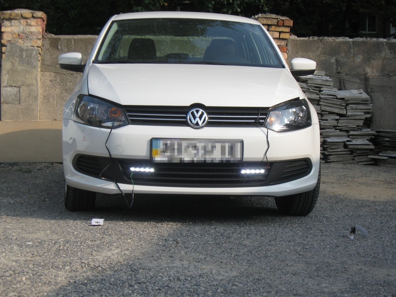

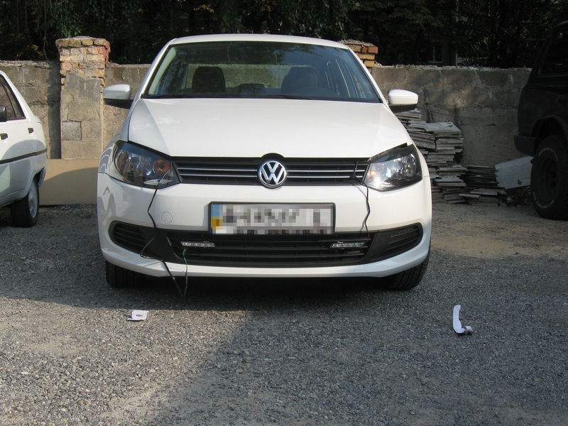

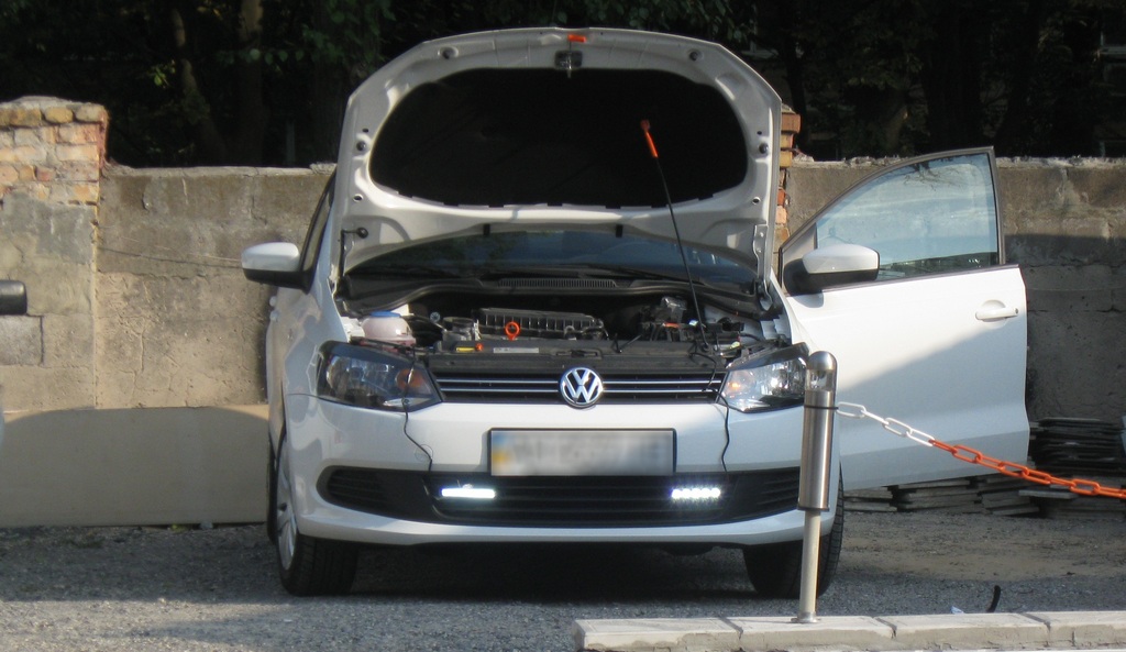

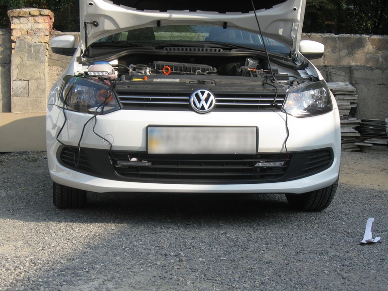

Установили мне вчера DRL (Philips LED Daytime Lights 12810WLEDX1(2 x 5 LED). Сами огни с доставкой 970грн(~3580руб), установка 410 грн (~1500руб). Решетку чуть подрезали, убрав вертикальное ребро. Так же реализовано отключение DRL с помощью ручника(как и хотелось), через реле. Подключаются непосредственно к аккумулятору, и меряют пороговые значения вольтажа для включения отключения. Когда глушишь двигатель светят еще секунд 5-7.
Заводим двигатель DRL работают, включаем габариты, так же работают, включаем ближний свет, либо поднимаем ручник - гаснут.
Был на даче, сделал несколько фото.

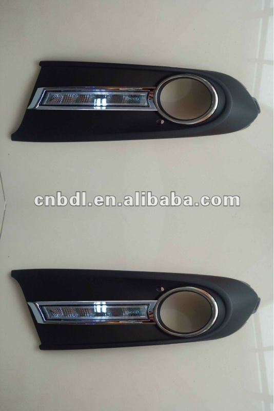

А что тогда не колхоз ? Вот это по-моему еще больший колхоз, тем более не сертифицированный. Пользоваться ими по назначению все равно будет нельзя.
VW_POLO_SEDAN_VENTO_DRL_DAYTIME_RUNNING_LIGHT_LED_FOG_LIGHT_FOG_LAMP.jpg [ 35.55 КБ | Просмотров: 6503 ]
