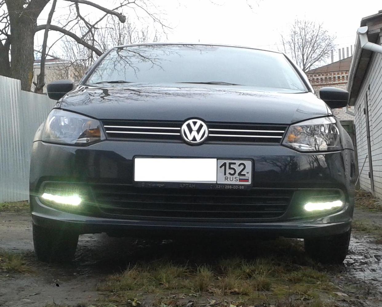

в итоге Sho-Me DRL-523 купил в "руси" за 3550 и поставил, на мой взгляд вполне гармонично встали, светят вперёд, "живьём" смотрятся хорошо, знакомые кто видел,спросили: "это специально для полика кто делает ?"
потом ,правда,обнаружил что я не оригинален :-) такие уже abarkaev1 ставил.
ну и соответственно чтобы все было в близкой температуре света заменил лампочки габаритов на диоды sho-me alpha 0505, лампы головного света на philips crystal vision и до кучи лампы поворотников на osram diadem py21w.
глядя на выше указанных загорелся мыслью поставить себе такие же Sho-me 523 с блоком управления в комплекте (единственный минус блока управления это при включении габаритов/ближнего света ДХО горят в пол накала, а не тухнут совсем. хотя возможно это и плюс...) и поставил.
конечно пришлось вырезать отверстие в боковых решетках бампера и за ними в самом бампере, но это все не страшно и по месту подгоняется.
Есть 3 режима ДХО - когда они светят одни в полную мощность, светят с габаритами/ближним светом в пол накала и не светят при выключенном зажигании
вот фото достижений
Дневные ходовые огни на VW Polo седан - выключенные ДХО
Дневные ходовые огни на VW Polo седан - ДХО включены
Дневные ходовые огни на VW Polo седан - включены габариты и ДХО в пол накала
Дневные ходовые огни на VW Polo седан - включен ближний свет и ДХО в пол накала
Дневные ходовые огни на VW Polo седан - ДХО ночью
Дневные ходовые огни на VW Polo седан - ДХО в пол накала ночью совместно с ближним светом

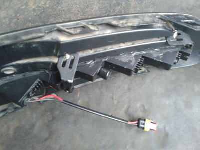

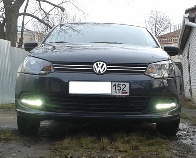

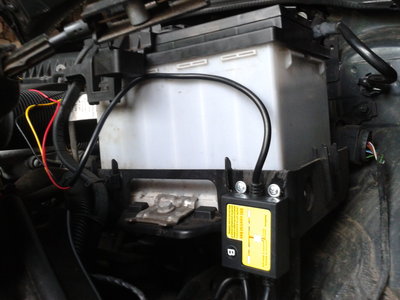

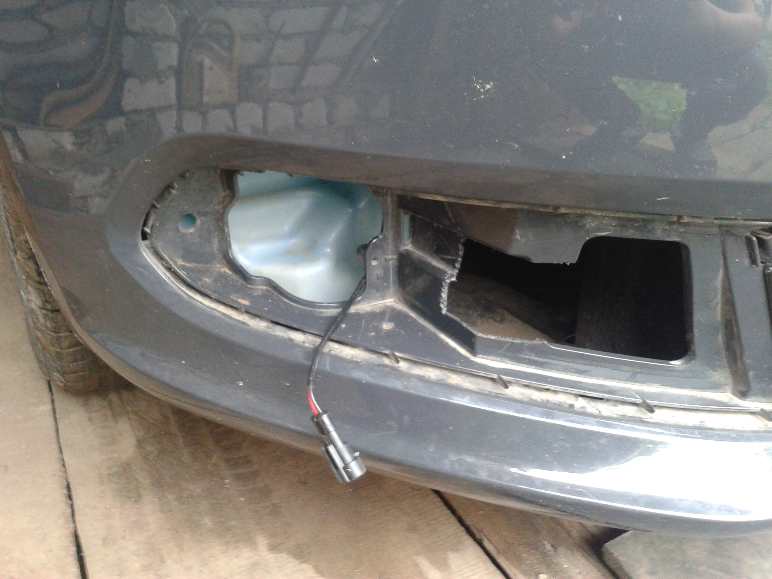

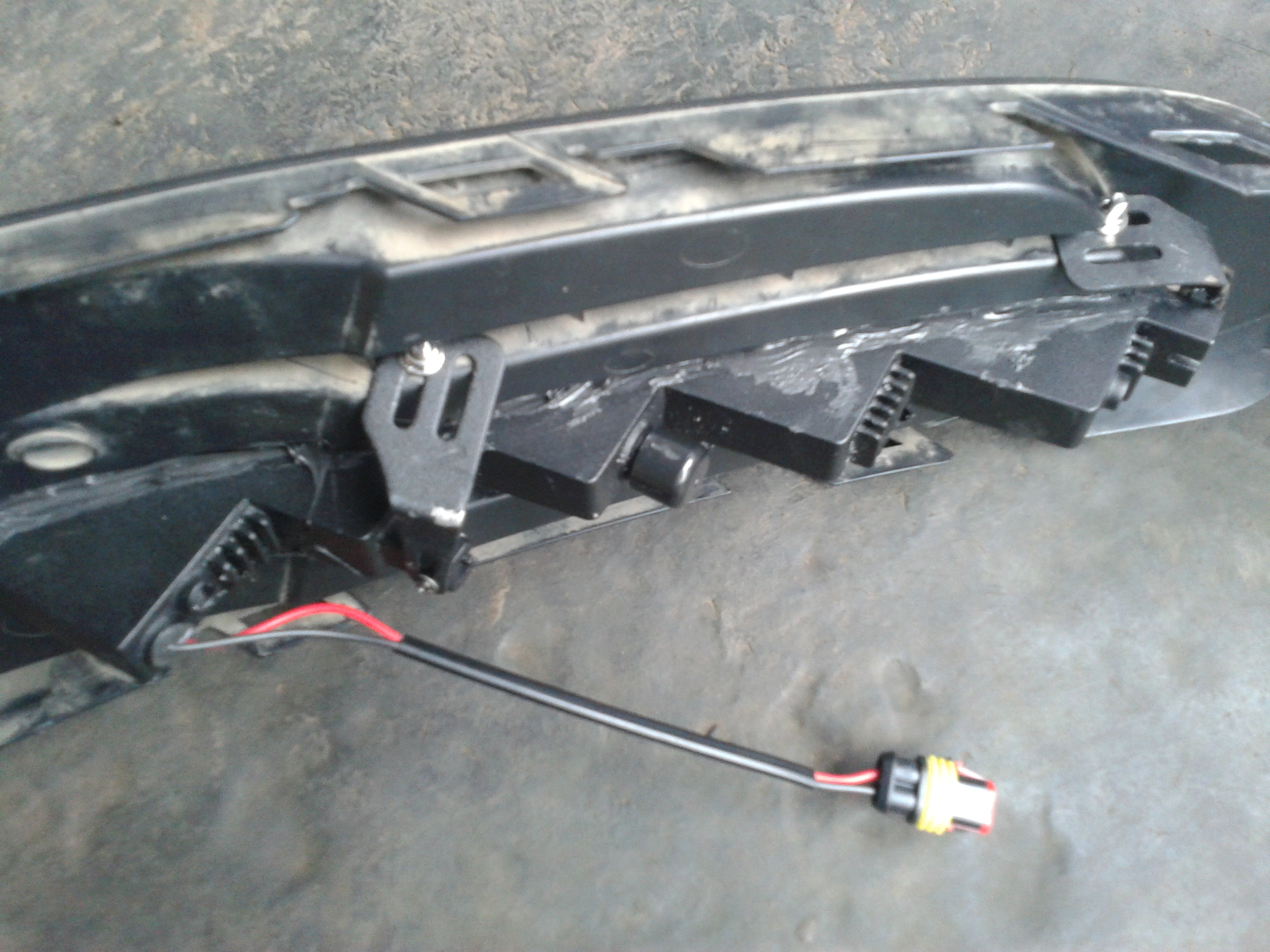

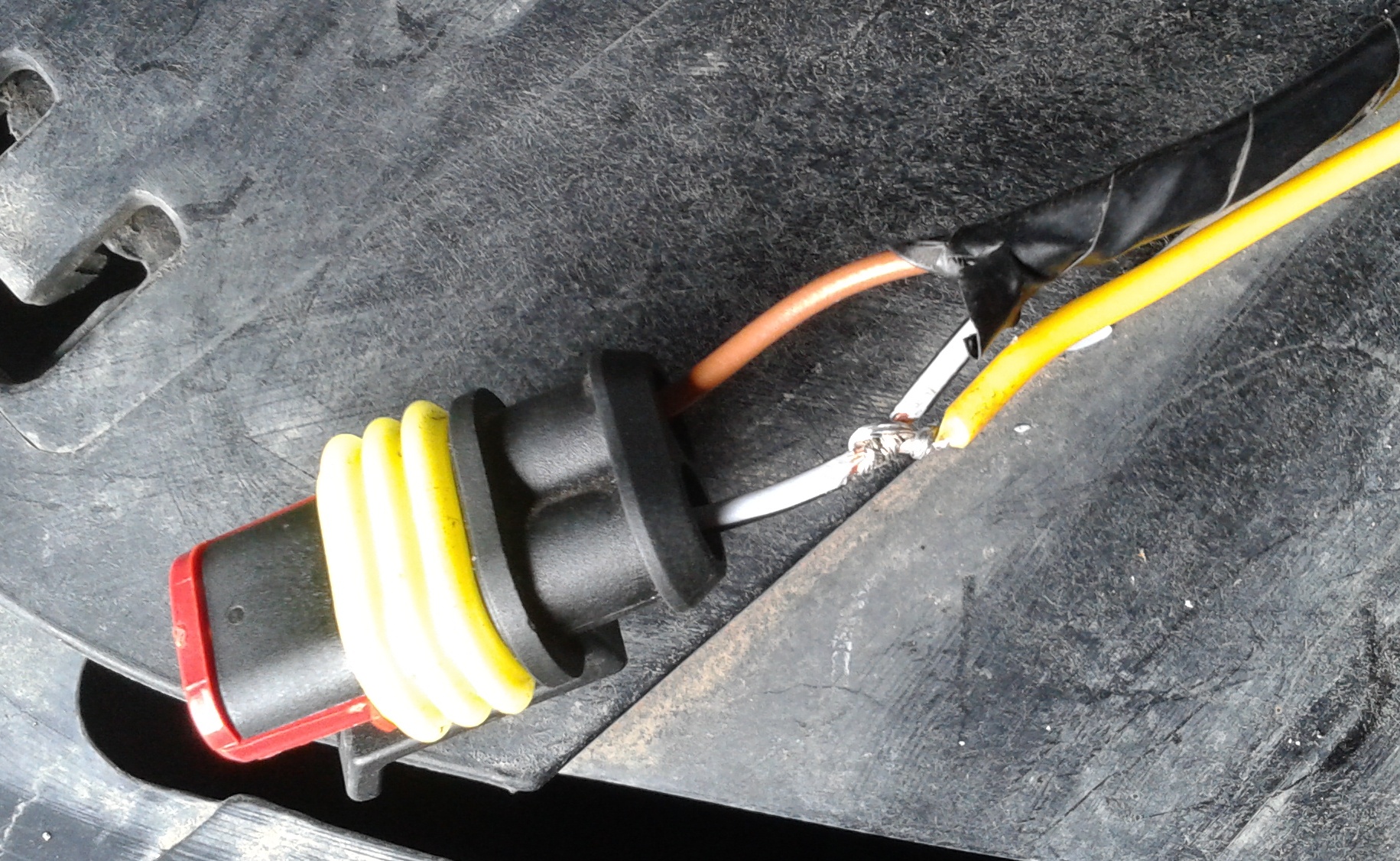

коротенький отчет
Комментарий к файлу: присоединяем к корректору фар
20130804_124758.jpg [ 836.8 КБ | Просмотров: 9397 ]
Комментарий к файлу: итог, светят прямо по курсу
20131110_154552.jpg [ 169.74 КБ | Просмотров: 9397 ]

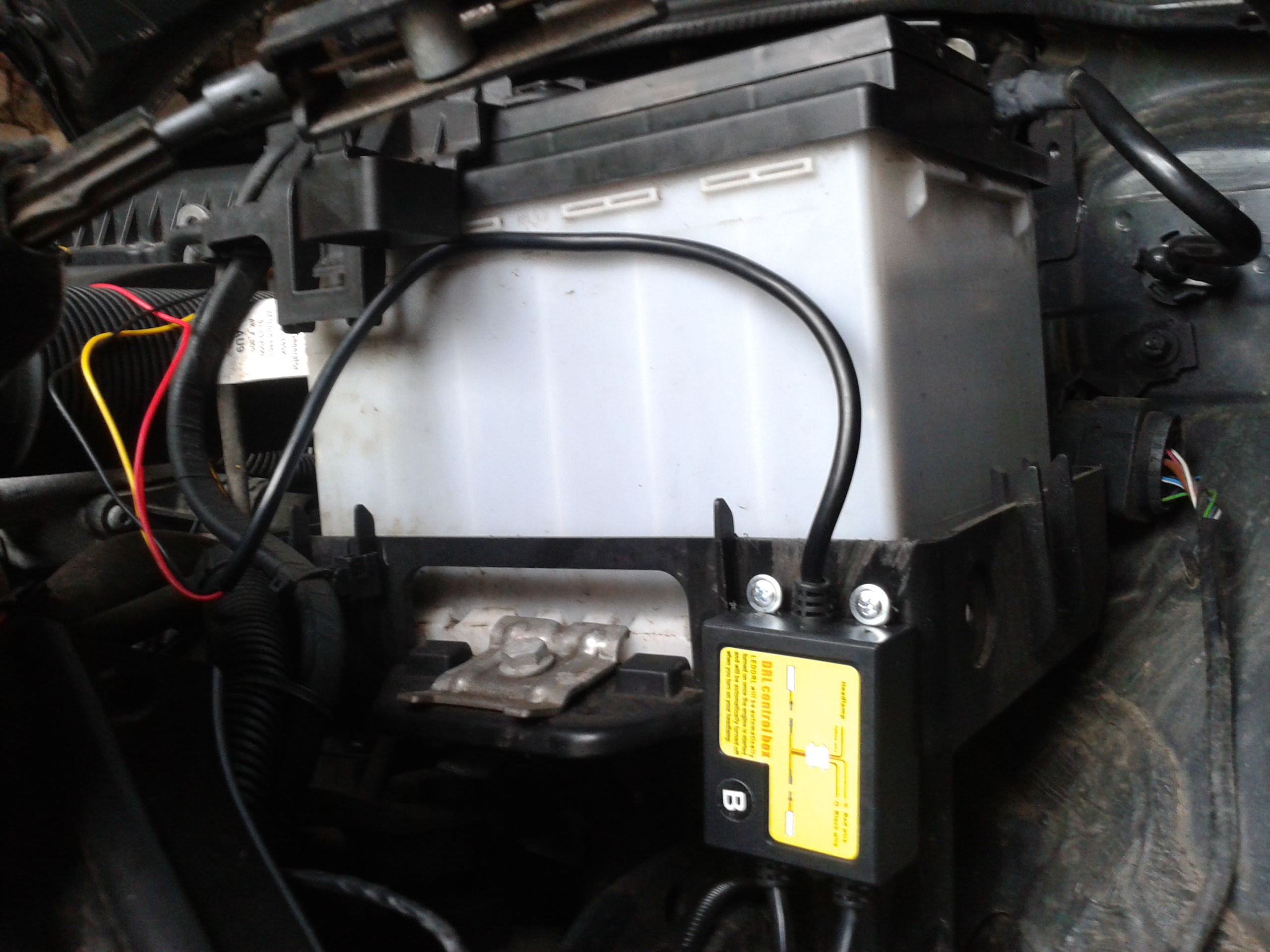

Комментарий к файлу: крепим блок управления
20130803_193051.jpg [ 1.12 МБ | Просмотров: 9397 ]
Комментарий к файлу: вид сзади, щели заливаем герметиком
20130803_192959.jpg [ 1.29 МБ | Просмотров: 9397 ]
Комментарий к файлу: вырезаем бампер
20130803_192940.jpg [ 1.33 МБ | Просмотров: 9397 ]
