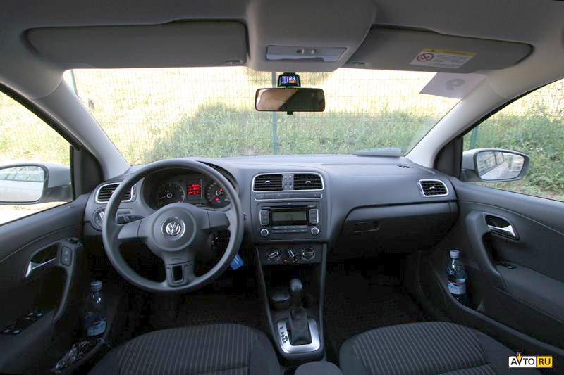

lilusha писал(а):
У меня вот планируется установка такого варианта и я понятия не имею куда его воткнуть...
lilusha
Думаю, неплохой вариант на кронштейн салонного зеркала, используя хороший скотч (3М например), провода через потолок.
Парктроники
Салон ФПС.jpg [ 65.18 КБ | Просмотров: 5174 ]
Вариант отличный кстати!главное проводок убрать,чтоб не видно было.:)а так супер идея.
