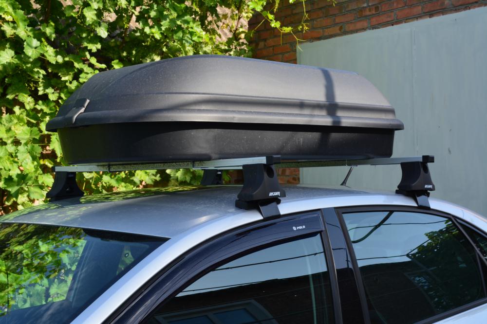

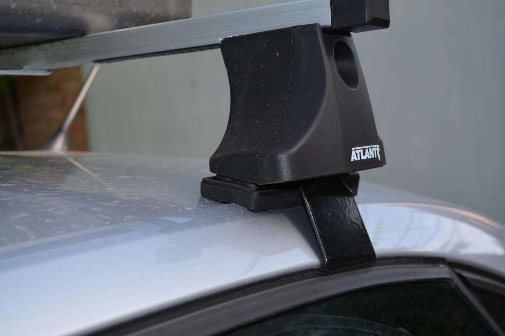

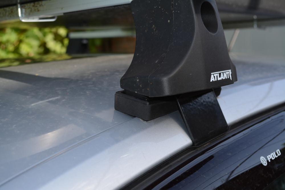

Купил вот такое вот изделие Атланта (крепления и бокс на 320 литров).
Из недостатков могу отметить весьма хлипкое устройсво запирания бокса. Его можно открыть без всякого ключа.
Багажник на крышу VW Polo sedan
3.jpeg [ 42.26 КБ | Просмотров: 7204 ]
Комментарий к файлу: При установке пришлось помучаться с подбором размера отрезаемой планки. Размеры, указанные в инструкции - 100 и 105 мм - выдали точки посадки башмаков чуть ли не по средине крыши. Пришлось раза три перерезАть пока не получилось вот это.
2.jpeg [ 51.09 КБ | Просмотров: 7204 ]
Комментарий к файлу: Цена на весь комплект продавцом была объявлена 20 тыр. После торга стала - 15 тыр. Бокс нравиться перстал посье его установки на крышу - сзади похож на уродский гроб. Но задачу свою система выполнила на отлично - скатался в отпуск со всей семьей (5 человек) с соответствующим количеством вещей на всех. Пробег составил 3000 км. Крепления ни на миллиметр не сдвинулись (предварительно отметил маркером контрольные точки).

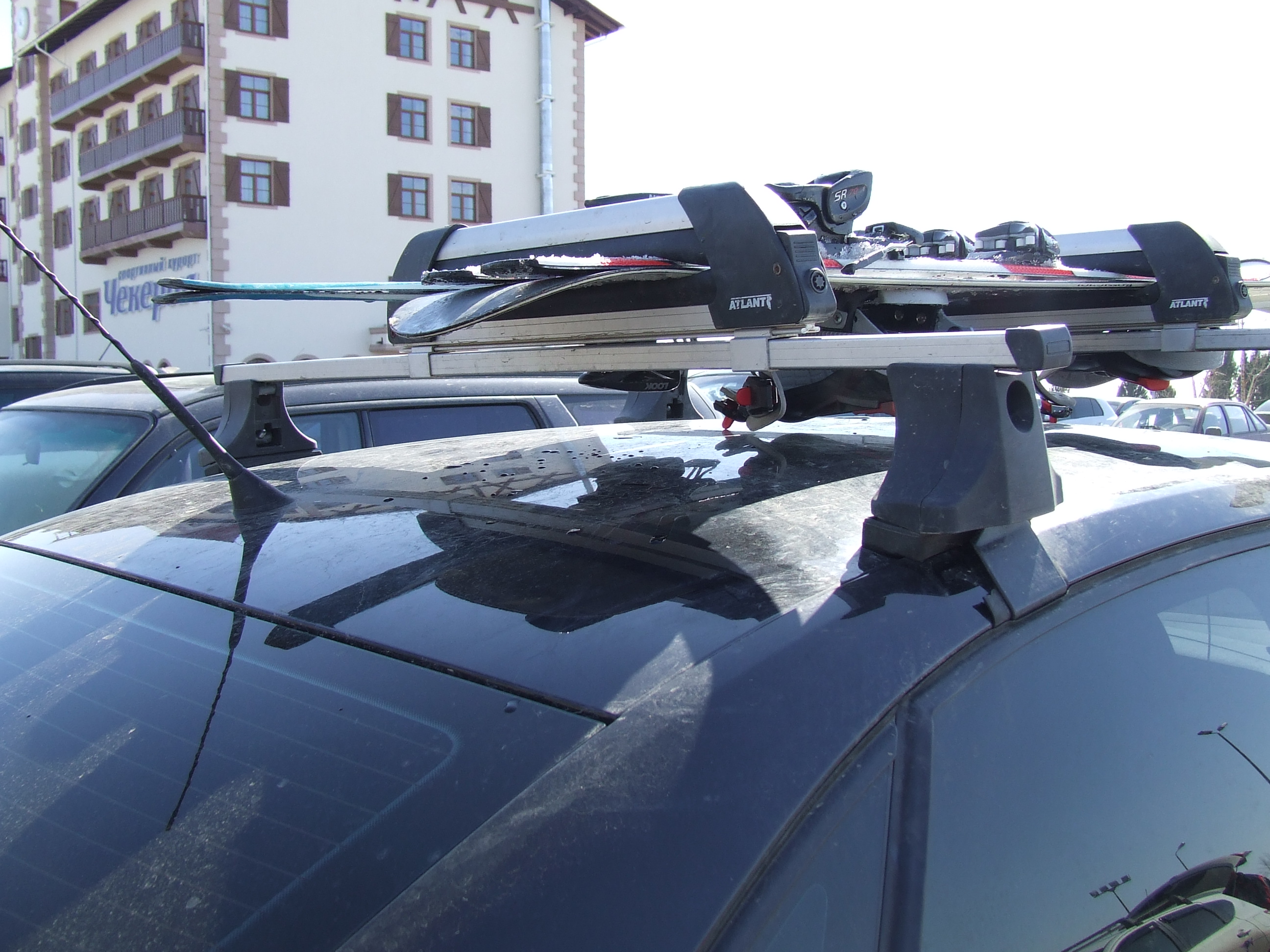

Подскажите, пожалуйста, еду кататься на лыжах и хочу установить бокс на крышу. Самые длинные лыжи 176см, соответственно бокс длинной будет порядка 185см, ставил ли кто-нибудь такой, есть какие-то проблемы с установкой? Заранее спасибо.
Зарегистрирован: 02 май 2012, 15:37
Сообщения: 19
Откуда: Ижевск
...бокс на 1800 мм. (вн. длина),а можно вот так еще возить.
Удачно покататься...
