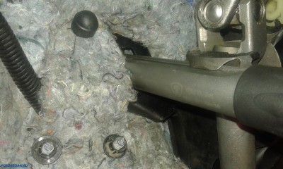

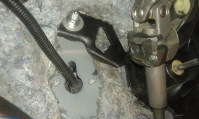

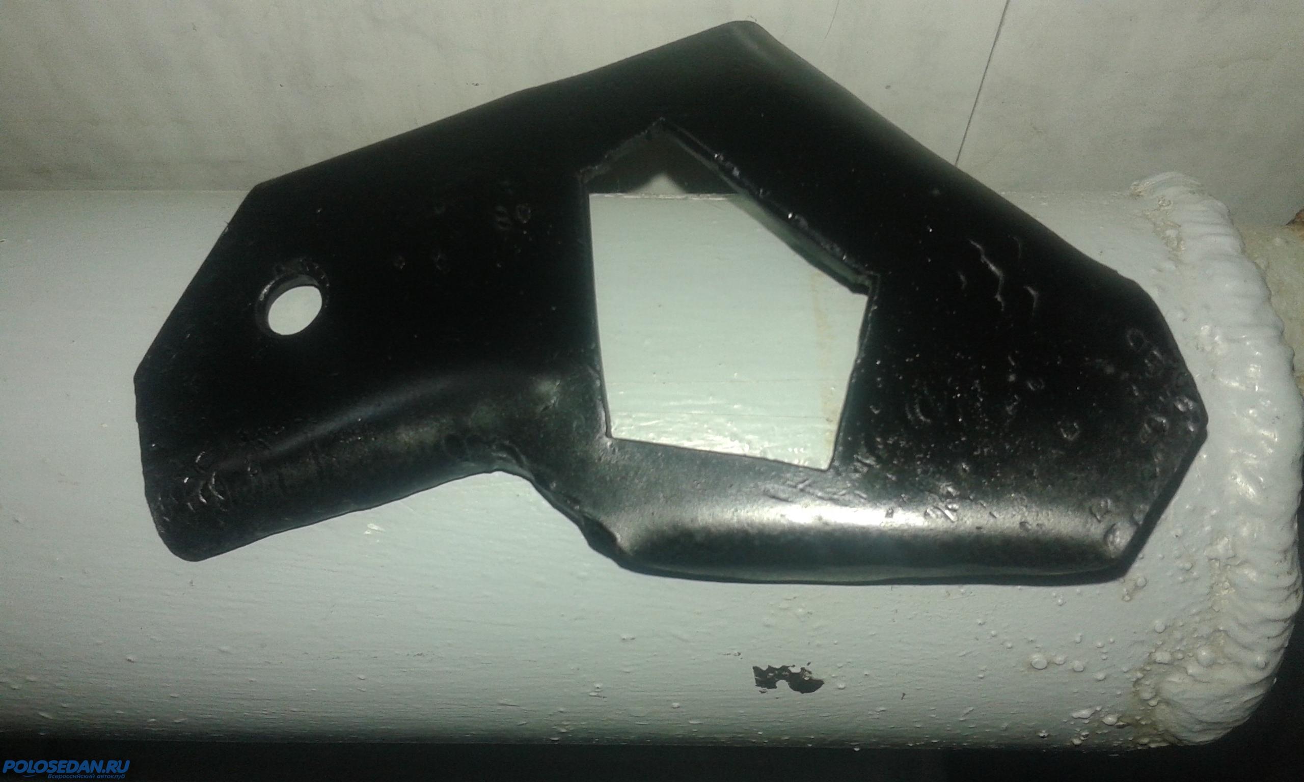

stp37 писал(а):
установил на акпп гарант люкс, сумел сэкономить. заказал муфту на вал для полоседан мкпп 990 рублей и люксовый штырь для калины 1990 рублей. в итоге тоже самое в два раза дешевле. планирую на заводе заказать из стали доп.деталь и установить на 3 шпильки педали сцепления на срывные гайки от дракона.
Изготовил сам железяку. Помогает не сломать тормозной цилиндр , если забыл снять штырь. И от угона может получше. Закрепил на смолу от stp и срывную гайку с шайбой.

stp37,
это всё хорошо и как бы успокаивает,....
приведу пару примеров.
частенько,в последнее время, хлопцы стали сливать бензин что бы самим кататься.
Так вот подходят к машине открывают лючок бац а пробка на замке .....ну от досады хлопцы "сворачивают голову" лючку.
В вашем случае,не дай Бог конечно, при попытке угона, которого вы опасаетесь, угонщик как бы уже держит в голове возможность установки вами блокиратора и если при вскрытии авто это подтверждается, то никто пилить ломать и пытаться снять его не будет, просто напросто зальют личину замка блокиратора спецсоставом, который потом высверливай,выколупывай,выцарапывай, выпаривай - бес толку, личина испорчена, родным ключом не открыть, и придётся или мастера вызывать или самому рулевую разбирать.....
Ну это так на всяких случай,самый мрачный прогноз, чего можно ожидать от современных угонщиков.

сделал железяку после того,как знакомый раздолбал себе цилиндр педали тормоза,потому что несколько раз забыл снять штырь на митсубиши л200. попал на 40.000 рублей говорит. п.с. - муфту не дорабатывал.снял только острые углы алмазным наждаком.

если посмотреть внимательно сайт того же флима и комплектацию гарантов, то там и стопорные элементы сейчас имеются..
отдельная тема - это выбор гаранта в качестве рубежа охраны лицами, не отличающимися хотя бы минимальной степенью концентрации: ну вот если ты такой весь из себя забывчивый, то зачем на тот же л200 ставить гарант вместо того, чтобы решить вопрос защиты своей машины другими надежными и подходящими именно для тебя и твоей рассеянности способами?
зы: к слову, по поводу "доработки муфты": для отдельной категории "маньячил" есть решеньице, связанное с "легкой" доработкой" муфты+вала, усиливающее защиту от теоретически возможного проворота..
