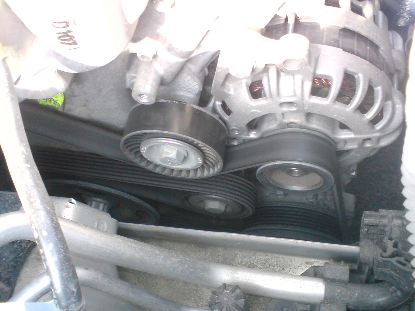

Looking писал(а):
Ременной привод для авто без кондиционера и с кондиционером
Вложение privod.jpg больше недоступно

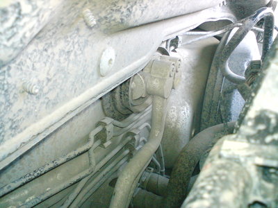

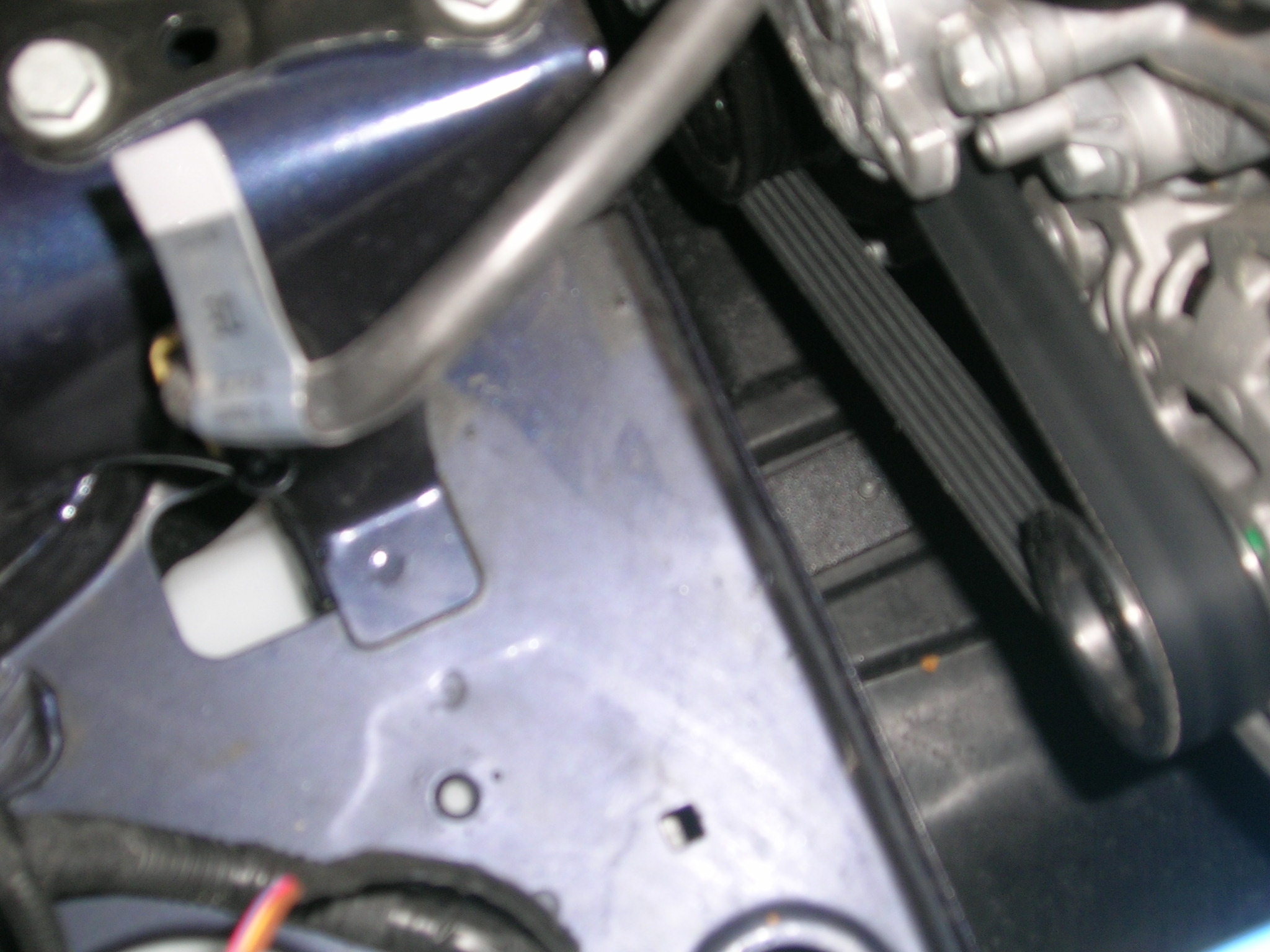

Продолжу Ваше сообщение, дополнив фотоотчетом.
Предположу что радиатор у обоих моделей не меняется и дополнительного вентилятора тоже нет.
Комментарий к файлу: Без кондиционера.Виден натяжной ролик и генератор
Доустановка кондиционера в базу VW Polo sedan
DSCN9160.JPG [ 586.47 КБ | Просмотров: 6020 ]
Комментарий к файлу: Компрессор и магистрали кондиционера
DSCN9157.JPG [ 622.55 КБ | Просмотров: 6020 ]
Комментарий к файлу: Обкатной ролик натяжной снят
DSCN9159.JPG [ 587.64 КБ | Просмотров: 6020 ]

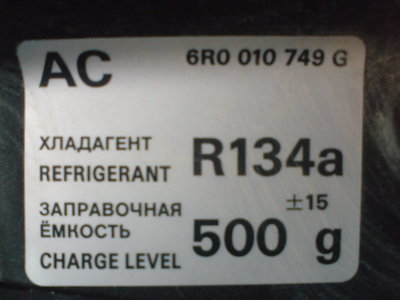

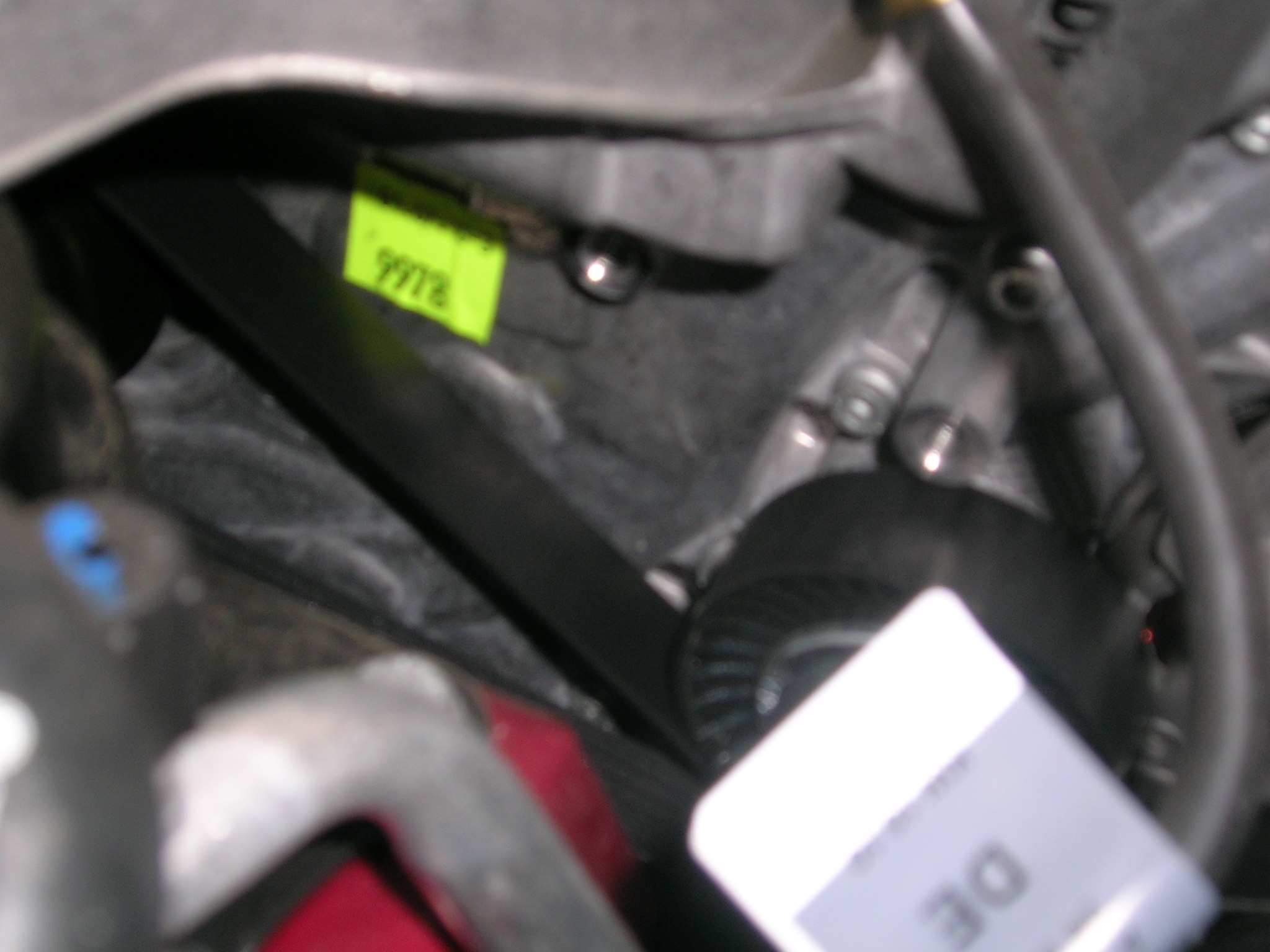

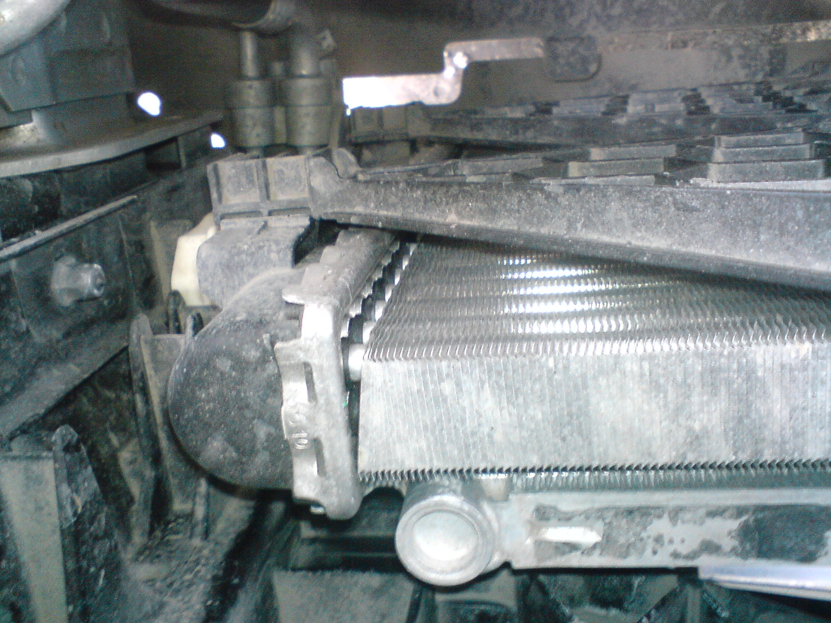

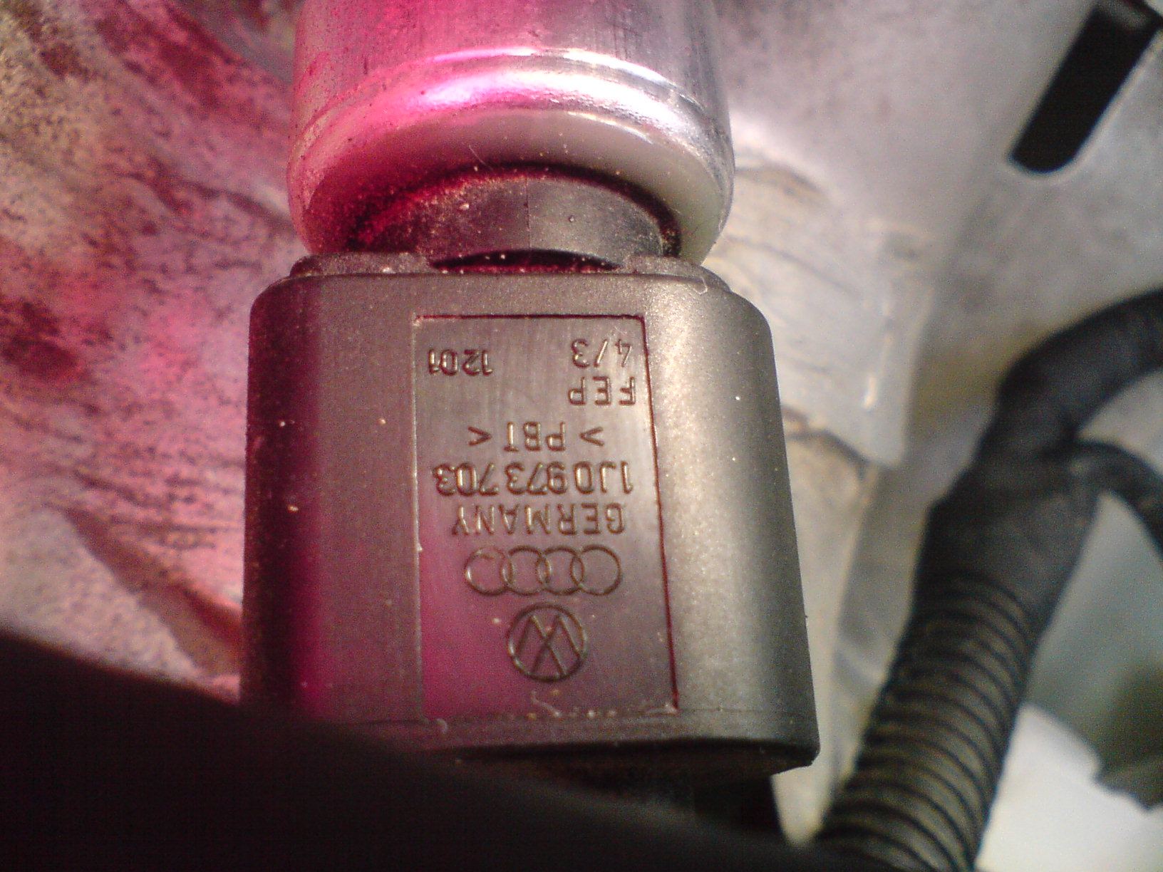

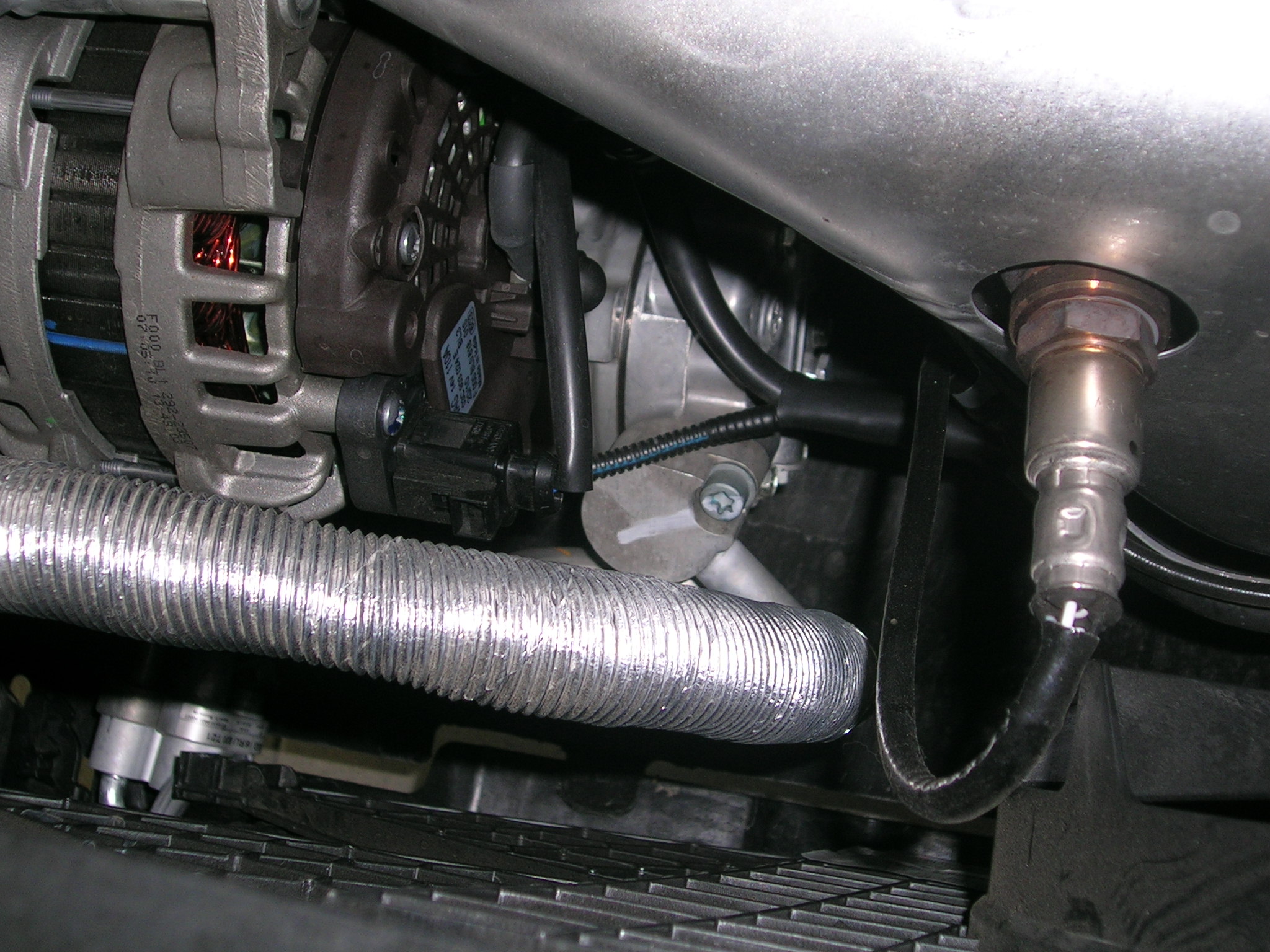

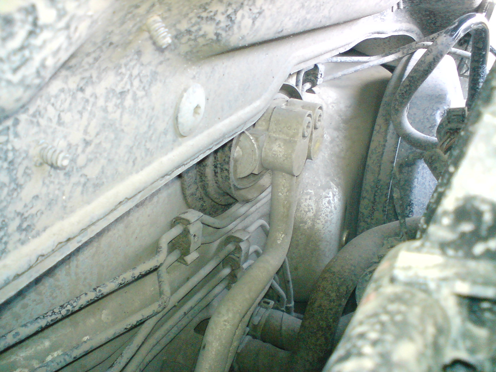

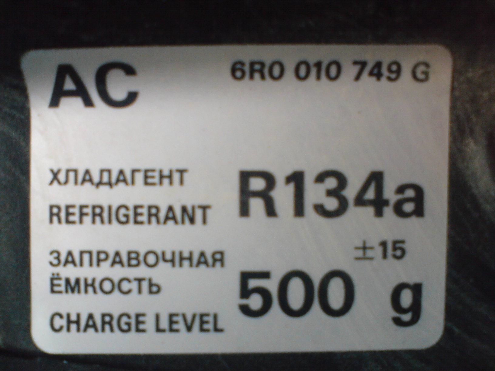

По просьбе den_com выкладываю фото
Комментарий к файлу: Наклейка
DSC00089.JPG [ 238.75 КБ | Просмотров: 5855 ]
Комментарий к файлу: Вот так трубки уходят к теплообменнику испарителя
DSC00095.JPG [ 375.5 КБ | Просмотров: 5855 ]
Комментарий к файлу: Ремень
DSC00092.JPG [ 299.99 КБ | Просмотров: 5855 ]
Комментарий к файлу: Это похоже наш электроклапан
DSC00086.JPG [ 373.75 КБ | Просмотров: 5855 ]
Комментарий к файлу: Теплообменник конденсатора расположен перед радиатором системы охлаждения двигателя. Вентилятор один.
DSC00100.JPG [ 455.26 КБ | Просмотров: 5855 ]

Кроме физики еще придется поменять прошивку. Датчик давления к мозгам подключен.
