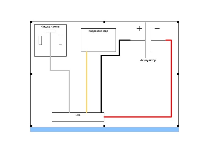

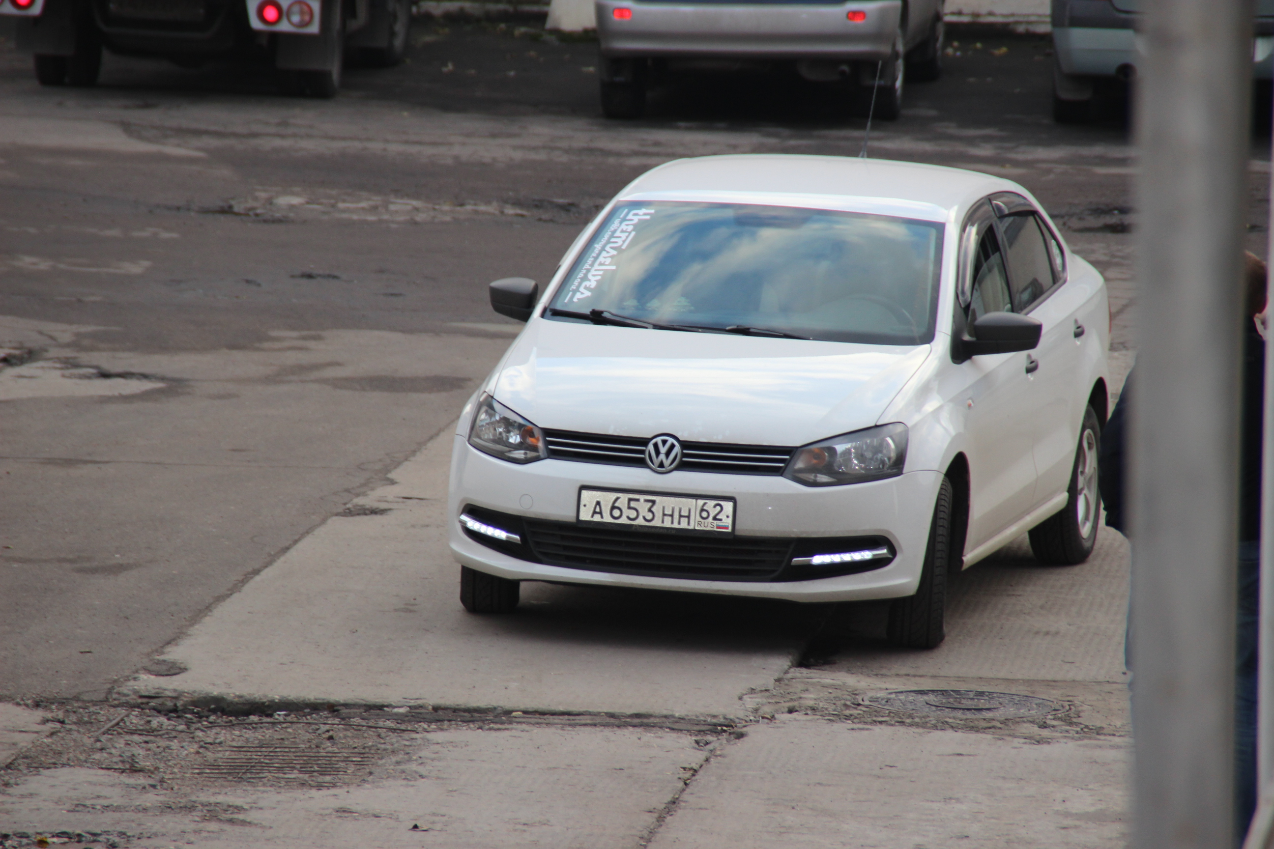

Ну вот и забрал один из первых экземпляров DRL, появившихся в продаже в Клубном магазине!. За что ребятам огромное спасибо. Люблю все новое!
IMG_8678.JPG [ 1.54 МБ | Просмотров: 8202 ]
Технические характеристики
1. Цветовая температура: 6000-6700K (Цвет свечения белый)
2. Мощность 1W/шт (мощность каждого светодиода 1 Вт, всего установлено 6 светодиодов в левой и 6 светодиодов в правой фаре)
3. Номинальный рабочий ток 300 mA
4. Стабильность тока: ±2мА(в течение 24 часов)
5. Освещение: 90-120LM/W
6. Номинальное рабочее напряжение DC12V
Условия эксплуатации при диапазоне температур: -40°+60°C
Температура хранения: -50°+80°C
Защита от обратной полярности и короткого замыкания, установлен предохранитель.
Установка:
⦁ Снимите декоративные заглушки в бампере
⦁ Проложите проводку
⦁ Проверьте, не мешает ли она работать подвижным агрегатам (ремни, вентилятор и т.д.)
Подключение:
⦁ Отсоедините минусовую клемму от аккумуляторной батареи
⦁ Отсоедините на левой фаре трех проводную фишку электрокорректора
⦁ Отсоедините на левой фаре тре хпроводную фишку лампы ближнего/дальнего света
⦁ Подключите красный провод к плюсовой клемме аккумулятора
⦁ Снимите 0,3-0,5 мм изоляции с желтого провода от электрокорректора
⦁ Подключите к желтому проводу электрокорректора желтый провод с обозначением ACC
⦁ Снимите 0,3-0,5 мм изоляции с желто-черного цвета (расположение разъема горизонтальное).
⦁ Подключите к желто-черному проводу (лампа ближнего света) белый провод.
⦁ Произведите изоляцию всех соединений
⦁ Поставить обратно разъем электрокорректора (до характерного щелчка)
⦁ Установите обратно фишку лампы ближнего/дальнего света
⦁ Подключите черный провод на минусовую клейму
⦁ Произведите подключение минусовой клеммы к аккумулятору
⦁ Произведите проверку работоспособности
Проверка работоспособности:
⦁ При включении зажигания DRL должны загореться автоматически
⦁ При включении ближнего света DRL должны притухать
⦁ При выключении зажигания DRL продолжают работать в течении примерно 20-30 секунд
Схема подключения:
6975f44s-960.jpg [ 26.95 КБ | Просмотров: 8202 ]
Ну и конечно же для визуализации:
Смотреть на youtube.com
Выражаю личную благодарность моему Другу Сергею за помощь в установке и создании схемы подключения и ребятам из клубного магазина за то, что я один из первых обладателей этих DRL!

Миша, спасибо за видеоинструкцию!!! Мне не актуально, но может кому-то пригодится. Особенно понравилась концовка, когда на экран выводится последовательность действий. Молодец!!!
критик, Да не за что! На хае можно демонтировать ПТФ и поставить эти ДХО , если что ;)

Поблагодарили: 1547 раз.
Не пойму до сих пор - чего все так носятся с этим корректором фар. Гораздо правильнее для включения ДХО использовать сигнал включения топливного насоса на рабочий режим с предохранителя №36. Его появление абсолютно точно соответствует моменту запуска и работе двигателя. Единственный минус для многих будет необходимость тащить провод из салона в мотор. Если не поленится то можно и ручник включить в автоматику управления ДХО, бывает полезно. Пробовал РХО-22, но не понравилось, так и вернулся на второй комплект LED DRL от шкоды фабии RS. Если кто помнит, то сигнал включения ДХО на приборке так и оставил, очень полезная и успокаивающая вешь.
