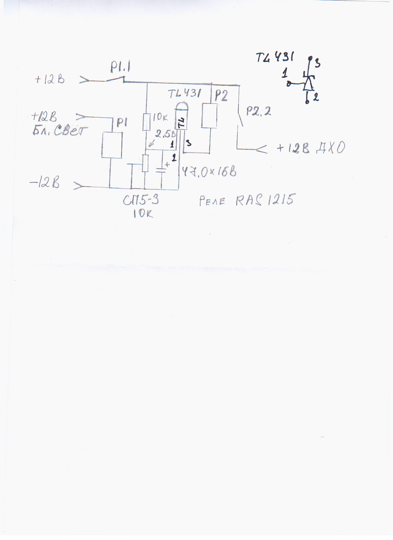

предлагаю свою версию подключения ДХО.Все что выпускают для ДХО дорого или требуют вмешательство в проводку,мне этого не хотелось бы
и была собрано устройство автоматического включения ДХО
Мне понравилась схема простотой подключения.Работает на основе компаратора напряжения.
Взято за основу что аккумулятор имеет напряжение около 13в,при зарядке (когда завели двигатель) напряжение повышается до 14.3в.
Эта схема отслеживает заряд и включает ДХО,также ввел отключение ДХО при включение ближнего света или дальнего (кто что захочет.по желанию)
у меня при включении ближнего тухнут ДХО
Подключается напрямую к аккумулятору(через предохранитель),ни куда лезть к штатным проводам машины не надо !!! .Можно контролировать
наличие заряда аккумулятора по ДХО.Схема простейшея по цене деталей выходит не более 200р-2 резистора, 2 реле, конденсатор, 1 микруха
и конечно хоть немного владеть паяльником.
Схема лежит тут http://yadi.sk/d/MGAWGMS7GURPn
Проверено Уже не на одной машине.На все вопросы кого заинтересовало всегда отвечу
Комментарий к файлу: схема ДХО
Скан_20140121 (3).png [ 443.28 КБ | Просмотров: 6303 ]
А что вы будете делать летом, когда напряжение в бортсети заведенного авто штатно понизится до 13.4...13.6В из-за наличия цепи термокомпенсации в регуляторе напряжения генератора? Я в свое время из-за этого летом отключал режим автоматического включения на РХО-22: из-за падения напряжения на питающих РХО проводах ниже порога срабатывания на хх ходовые огни (ДС фар) жили своей жизнью и моргали как светофор. Берите сигнал работы двигателя и разрешение вкл ДХО с предохранителя топливного насоса, но один провод под капот надо будет пробросить. Или понижайте порого до 13,3в.
Зарегистрирован: 10 фев 2013, 20:08
Сообщения: 30
Откуда: воронеж
Напряжение срабатывания устанавливается не 14.3в(это было указано для тех кто не знает про U зарядки),а приблизительно около 13.1в
U срабатывания устанавливается при установке,все зависит от АКБ,Uзаряда,где стоит блок......
напряжение рабочего заряженого акб находиться где то в районе 12.6в.Этот принцип заложен в работе дхо от Филипса.
Практически могу сказать все лето отъездили и никаких проблем нет по работе ДХО,и ни одна машина
РХО22 мне не когда не нравились стоит дорого,а толку мало
Сообщения: 1401
Откуда: г. Владимир
Благодарил (а): 56 раз.
Поблагодарили: 534 раз.
Сами себе противоречите. Как Ваша схемка понимает что включен ближний? Или тоже по просадке напряжения? Дневные ходовые огни на VW Polo седан
Сообщения: 30
Откуда: воронеж
Ну вообще то если читать внимательнее было написано - (кто что захочет.по желанию),а можете и не чего не делать.
Один провод ближнего света от фары подсоеденить очень трудно по сравнению чем лезть в блок предохранителей
Сообщения: 1401
Откуда: г. Владимир
А у тех, кто не захочет - уже будут не ДХО, а источник "зайчиков" для встречняка в ночное время.
Учтите этот момент.
Плюс сюда же можно отнести схему запитки. По схеме получается что она не отключаемая даже когда автомобиль покоится, т.е. ток, хоть и маленький, но протекает.
Зимой при длительной стоянке даже слебенький светодиод может посадить аккумулятор.
Учтите этот факт тоже.
Про удобства, типа отключения при постановке на ручник, или с кнопки, как написано в ГОСТе, я уже молчу.
Тут же главное "не вмешиваться в штатную проводку" по Вашему Дневные ходовые огни на VW Polo седан
Сообщения: 30
Откуда: воронеж
Вообще то этого достаточно что предусмотрено схемой,а если лезть глубже в правила установки ДХО большая часть что редлагается не соответстует госту
Я предлагаю не разводить флуд про напряжения и просадки и сколько милиампер кушает устройство,у вас сигнализация отключаемая :lol:
Про все это можно найте болтавни на просторах сети очень много
была предложена схема РАБОЧАЯ И ПРОВЕРЕННАЯ
