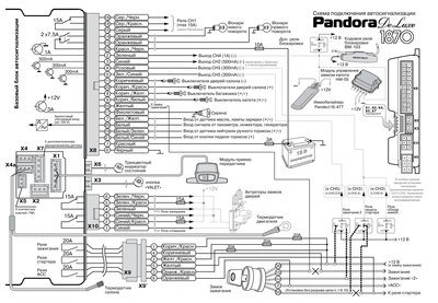

Комментарий к файлу: Схема подключения Pandora DeLuxe 1870
Обсуждение автосигнализации Pandora DeLuxe 1870/1870i
55.jpg [ 34.83 КБ | Просмотров: 47828 ]
