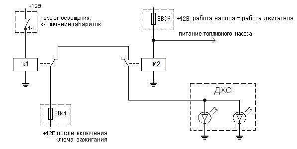

kolba-60 писал(а):
Меня интересует схема управления ДХО именно от заведенного двигателя а не включенного зажигания.
Уважаемый Николай. Специально, по Вашей просьбе, самая простая схема включения ДХО на ФПС.
Принцип управления - из предыдущей моей схемы, но легким движением руки "брюки превращаются в шорты" - проще уже некуда.
ДХО_для МКПП.JPG [ 13.77 КБ | Просмотров: 6602 ]
Простота подразумевает некоторые ограничения - чтобы не "усиливать" предохранитель питания топливного насоса мощность светодиодных ДХО не должна превышать 10...12Вт, т.е. дополнительный ток на их питание не более 1А. Как правило все ДХО сейчас такие.
Из-за двухканальной схемы управления топливного насоса при данном варианте включения ДХО они будут вам приветственно моргать при незаведенном двигателе и первоначальом открытии двери - насос кратковременно включается для подкачки давления. Но может быть в этом своя фишка.
В остальном все соответствует вашим требованиям: завел двигатель - ДХО включились, включил габариты или остановил двигатель - отключились.
Но я все таки рекомендую устанавливать предохранитель в цепь питания ДХО - в наборах он обычно присутствует где то на их питающих проводах. В нашем блоке предохранителей тоже полно свободных пустых мест, куда при желании возможно установить предохранитель ДХО.

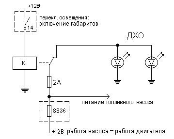

спасибо!
По поводу предохранителя-я буду ставить реле в цепь управления ДХО-развяжу силовые и сигнальные цепи управления!

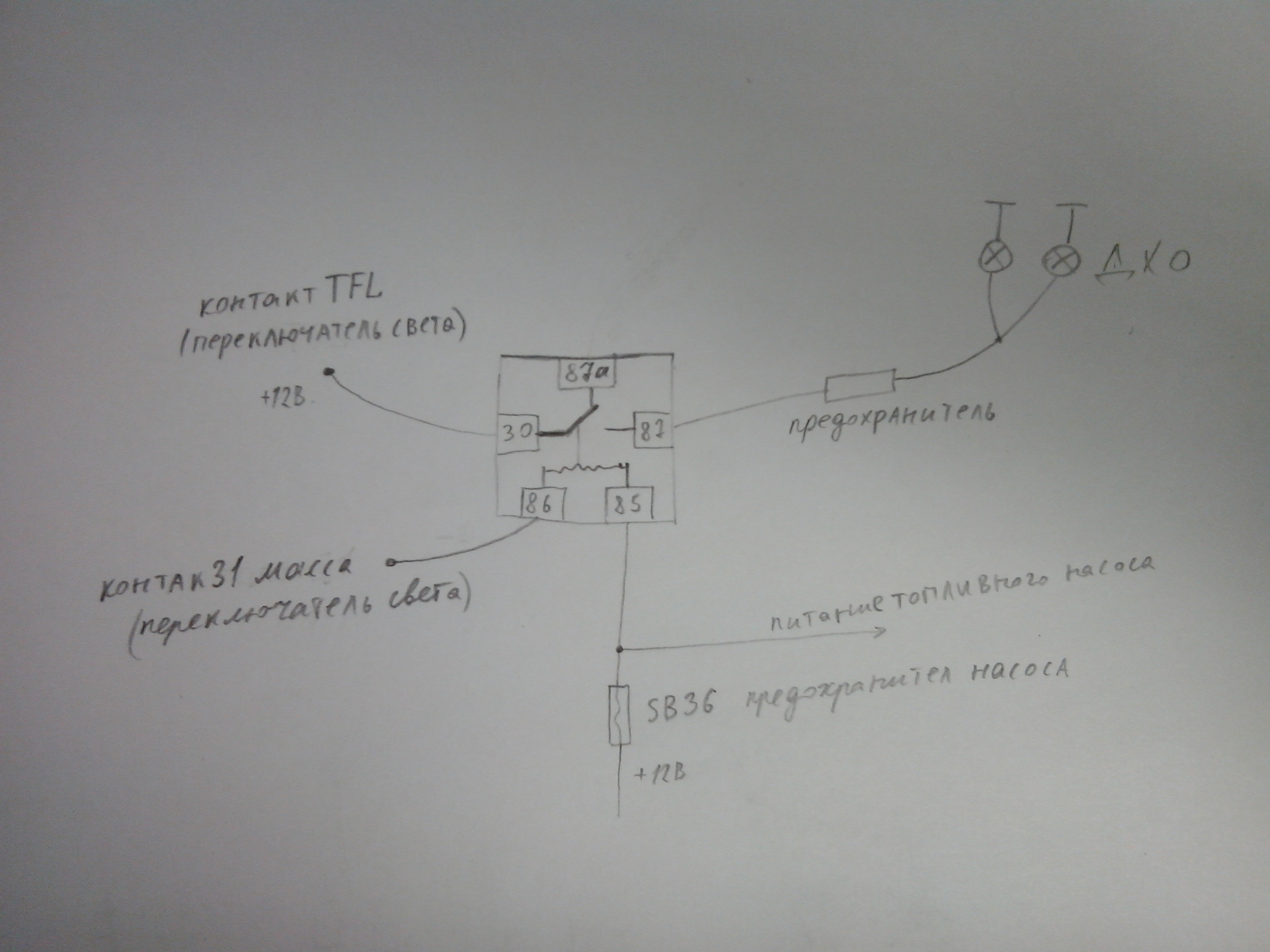

Можно я ее подправлю, так как скорей всего сечение провода питания топливного насоса не соответсвует норме и питать лампы ДХО от нее нельзя, лучше сделать этот ток управляемым.
Комментарий к файлу: Схема подключения ДХО для МКПП

По поводу вашей корректировки схемы - никаких возражений bt , пробуйте. Сам всегда стараюсь отделить управление от силовой части и отдельный предохранитель на питание. Но для маломощных светодиодных ДХО большой разницы ИМХО не вижу.

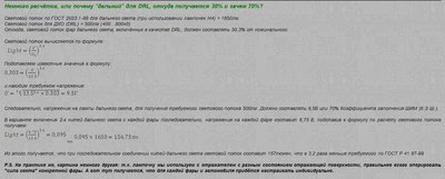

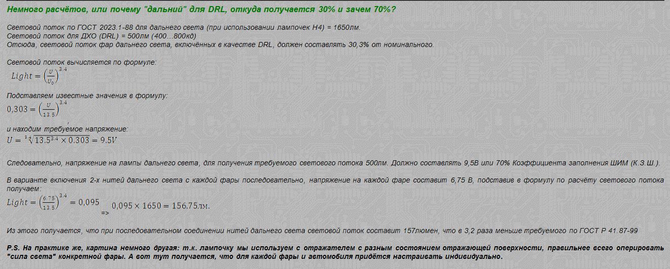

Про все особенности работы штатного головного света в режиме ДХО хорошо написано здесь http://www.tavsar.com/day_running_lights.html
Интересующая вас информация по силе света ламп взята оттуда, пр точное значение напряжения уже и сам забыл
1.JPG [ 149.37 КБ | Просмотров: 6528 ]
По поводу включения балластных резисторов - посмотрите эл.схемы соответствующих авто, вопросы пропадут. Импульсные токи в цепях питания ламп накаливания обусловлены принципом работы ШИМ - ток изменяется от нуля до 8...9А (и это без учета нелинейности сопротивления нити накаливания лампы) с частотой (от 50 до 200Гц у разных производителей) управляющего напряжения. Крутизна фронта импульса зависит от быстродействия управляющего транзистора, спектр сигнала, она же помеха в цепях питания - широкополосный. Распределенная индуктивность провода приводит к дополнительной просадке напряжения даже на активной нагрузке и т.д.. На современных авто предусмотрены схемотехнические способы по борьбе с импульсными помехами, вроде бы в 21 веке живем.
При последовательном соеденинии дальних ламп дает 175 люмен? Ну и что? Посмотрите на ДХО в гранте или в джете, там стандартная лампа на 21W (которая у нас в стоп сигналах или в заднем ходе) стоит в качестве ДХО и хорошо если в ней будет 150 люмен. Все что Вы описали это характеристики лампы. Дело ведь не только в ней, нужен еще и отрожатель именно он направляет весь световой поток в даль, что кстати и указно у Вас на картинке внизу жирным шрифтом. У меня на калине дальний был подключен последовательно в режиме ДХО, так его было лучше видно чем ДХО гранты и вообще есть ощущение, что он слепил людей. Решать как делать конечно Вам.
