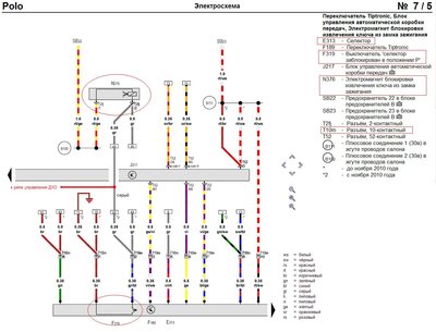

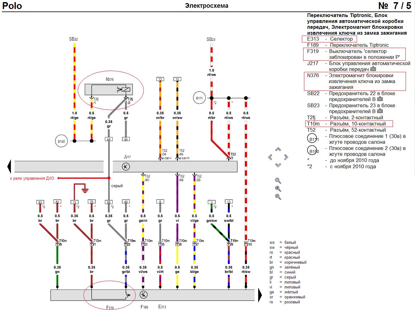

RusT_1982 писал(а):
Хотелось бы знать какой провод отвечает за блокировку ключа в замке зажигания(цвет, место нахождения).
Цвет провода - серый, сечение 0,35кв.мм (тонкий), идет от селектора рукоятки АКПП до электромагнита блокировки ключа зажигания на рулевой колонке. Ищите его в районе замка (что не очень удобно ИМХО) или на 10-ти контактном разъеме селектора АКПП, или ловите где то по дороге. F319 замкнут на корпус всегда, кроме паркинга.
ЭМ блокировки ключа зажигания на АКПП.JPG [ 166.2 КБ | Просмотров: 6392 ]

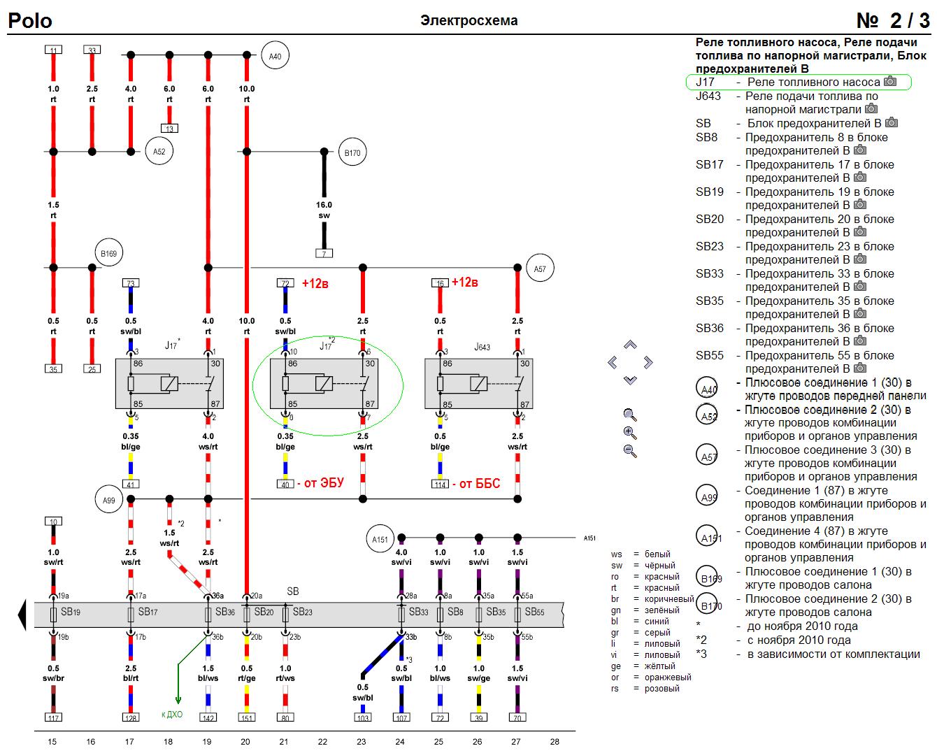

Заодно уж и схема управления топливным насосом ФПС.
Автоматическое управление по двум каналам - "сервисный" через реле J643 от блока управления бортсети для первоначальной подкачки давления при открытии водительской двери и кратковременной подкачки с периодом около 30 минут при остановленном двигателе.
Основная рабочая цепь управления топливного насоса - реле J17 от блока управления двигателя. Реле и соответственно насос включены всегда, пока работает двигатель.
Большое спасибо! С меня фото отчёт. Попробую завтра реализовать. На соседнем ресурсе ещё в 11ом году эту тему развили(реализовали), но не схем ни фотоотчёта выложить не потрудились :-(

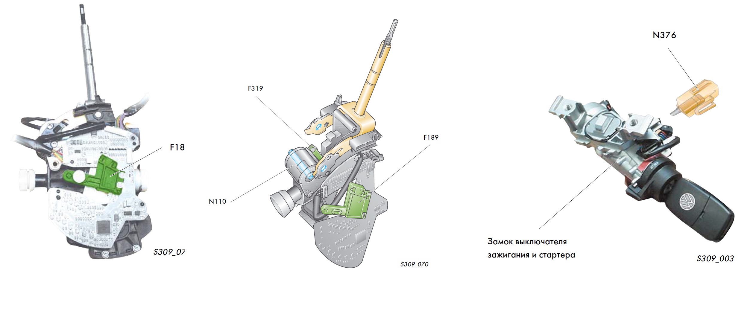

RusT_1982 писал(а):
Всю торпеду не хочется курочить. Гугл не хочет помогать
Торпедо здесь вообще не при делах. Для начала можно приподнять крышку с буквами типтроника, если до проводов не добраться, то надо снять центральную консоль (пластиковая коробушка между сиденьями), проблем там особых нет - только ручник повыше дернуть или отсоединять его тяги придется. Из рисунков по селектору АКПП нашел только эти, когда разбирал переднюю панель фоток селектора, увы, не делал.

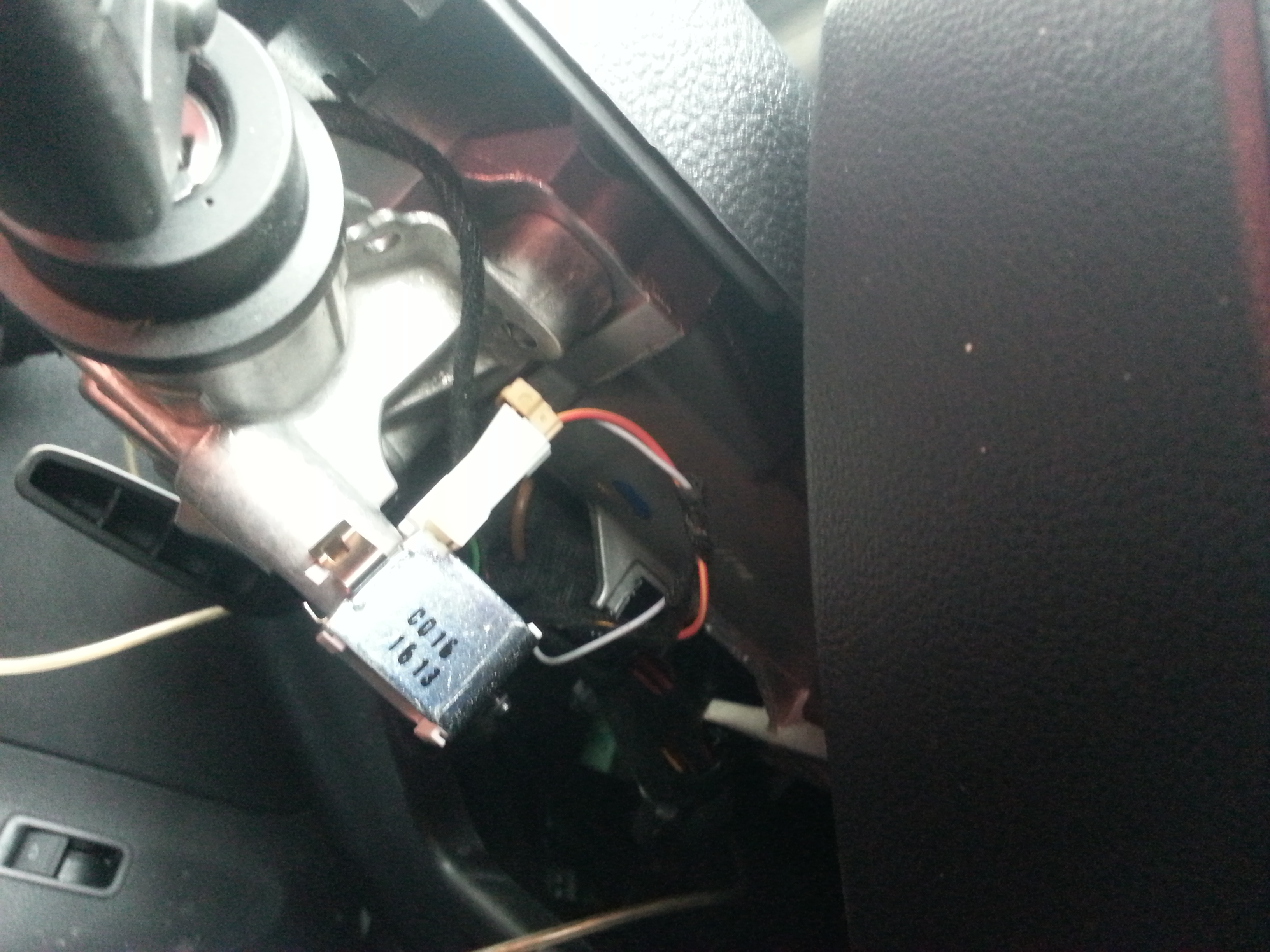

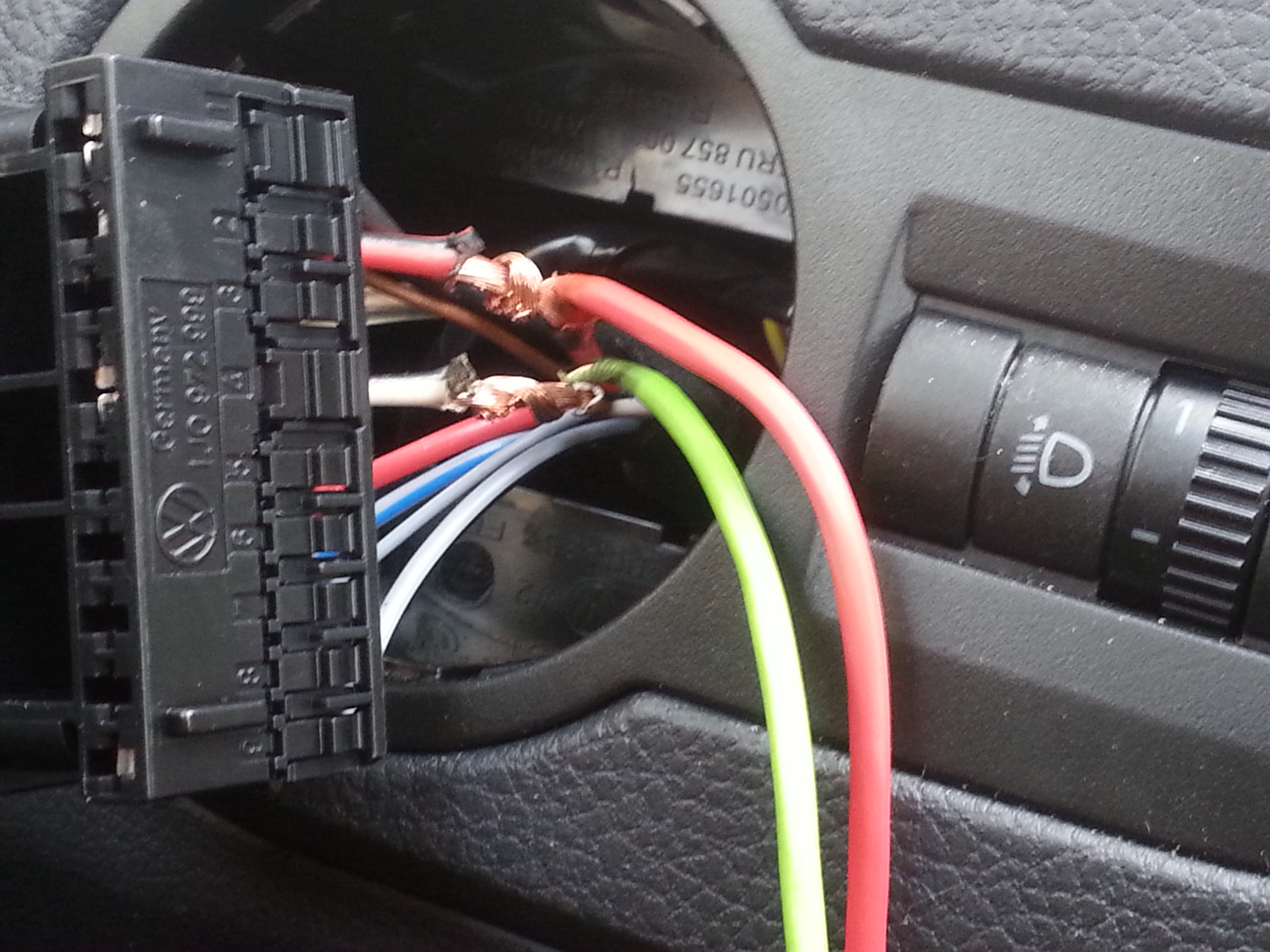

Как и обещал фото отчёт!
file-2.jpeg [ 741.12 КБ | Просмотров: 8531 ]
Комментарий к файлу: Красно-чёный(2) и бело-чёрный(4)
20140215_134135.jpg [ 1.65 МБ | Просмотров: 8531 ]
Комментарий к файлу: Серый
20140215_132336.jpg [ 1.83 МБ | Просмотров: 8531 ]
