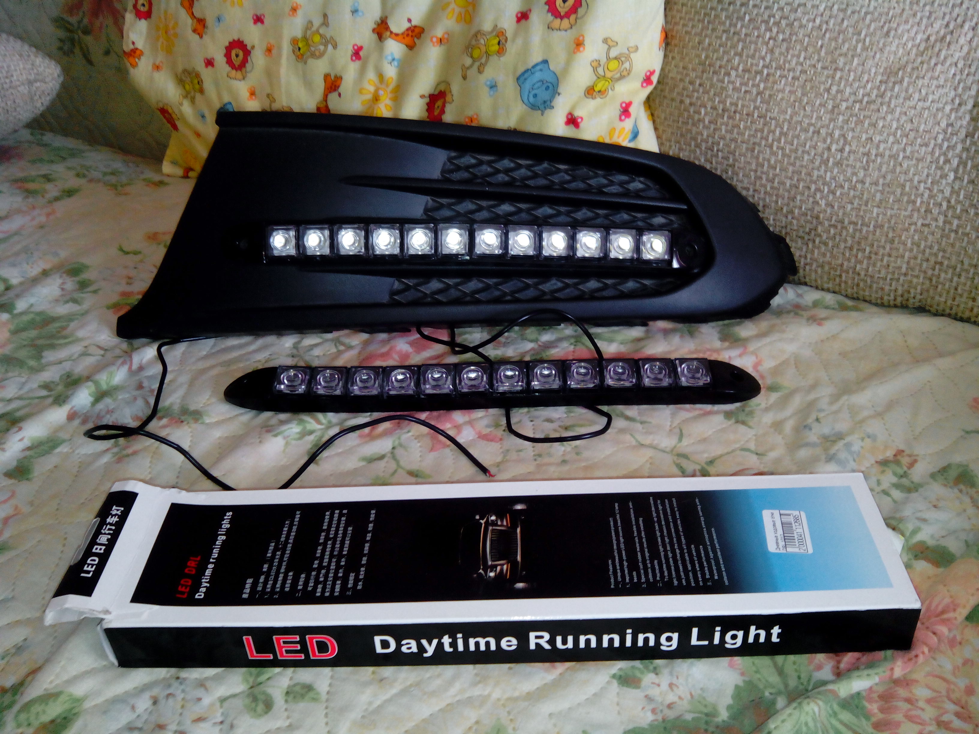

Взял такие, сейчас голову ломаю, стоит ли заморачиваться с подключением или тупо прицепиться к габаритам.
Ночью на трассе ослепиш встречку! Лучше просто на кнопку если лень нормально цеплять.
Посмотри как мои подключены и делай так же :)

Если я правильно понял у тебя ДХО с форумного магазина и подключение сделано через блок управления? У меня нет ничего подобного, просто светодиоды с проводами. ))) ДА в принципе особо не заморачиваюсь, подцеплю на габариты, и поставлю реле на ближний свет фар, а с дальним пусть светят.
GreitGuru, да там реле простое )
Зарегистрирован: 23 авг 2012, 16:26
Сообщения: 169
Откуда: г.Пермь.
Благодарил (а): 81 раз.
Поблагодарили: 65 раз.
Ну тады ой!)))) Так и получается, спасибо))
