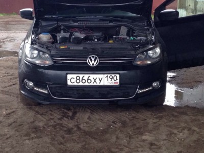

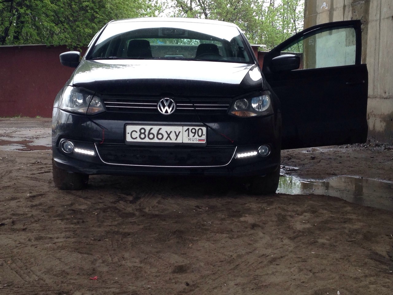

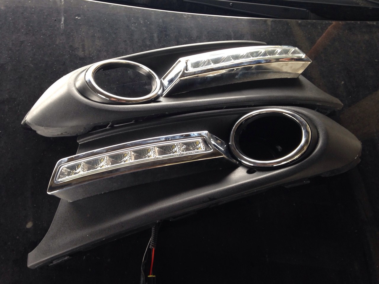

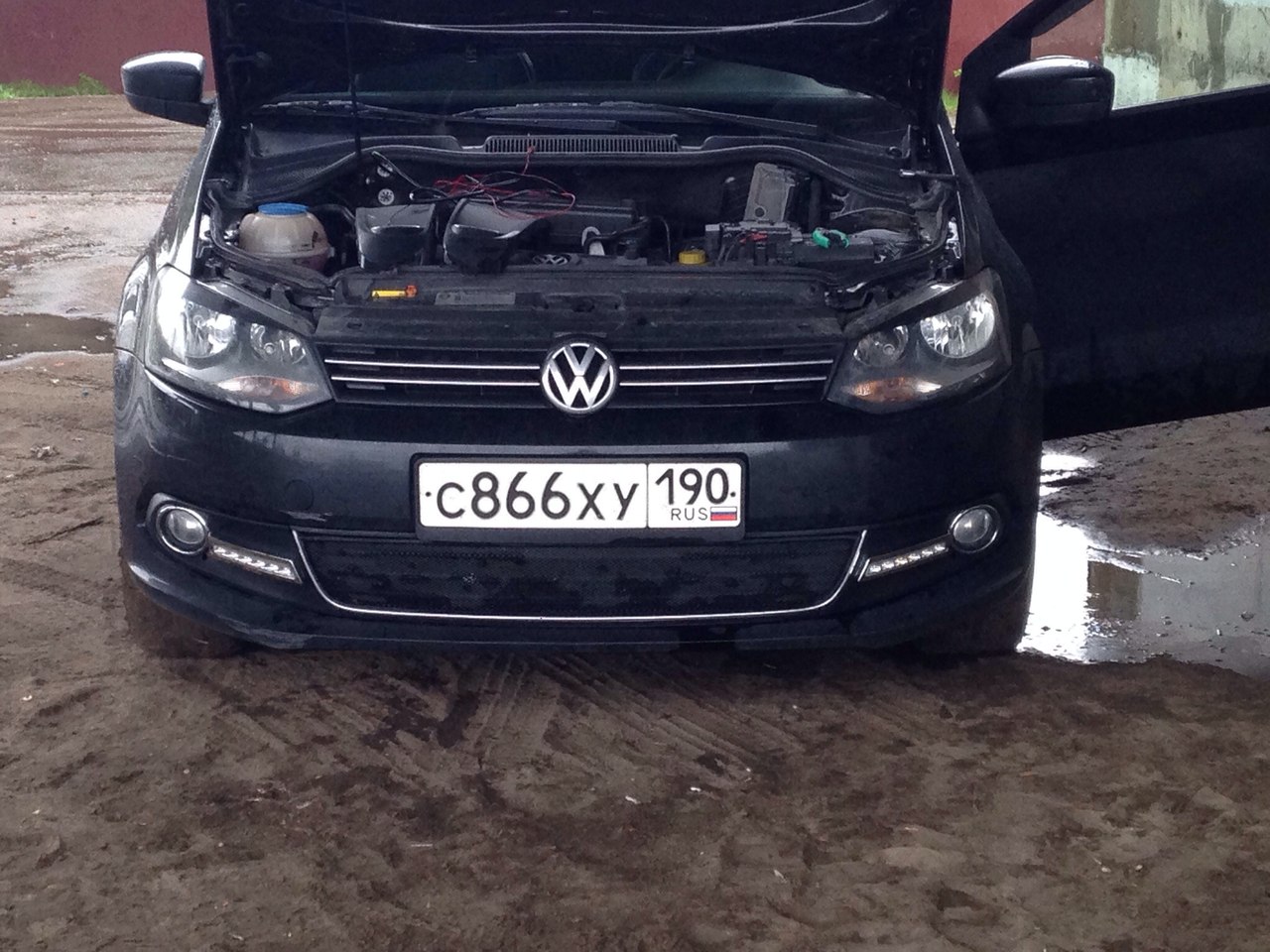

Вчера получил посылку из поднебесной.
Что можно сказать:
1. Качество сами понимаете - Китай
2. Светят вроде не плохо, но по-моему до ГОСТа не дотягивают
3. Накладки из комплекта не очень хорошо подходят на машину, возможно буду переставлять светодиоды на штатные накладки
4. В комплекте идёт только драйвер светодиодов, реле нет, так что подключил пока на пробу на прямую к аккумулятору
5. цену в 80 баксов считаю завышенной, цена им 50 в базарный день
6. Дизайн спорный, не всем понравиться как они будут смотреться на машине, попробую их утопить чуть глубже в накладку
