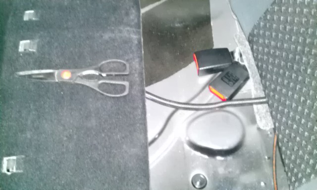

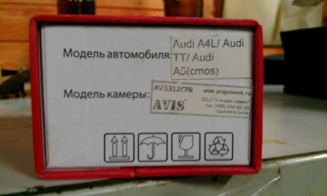

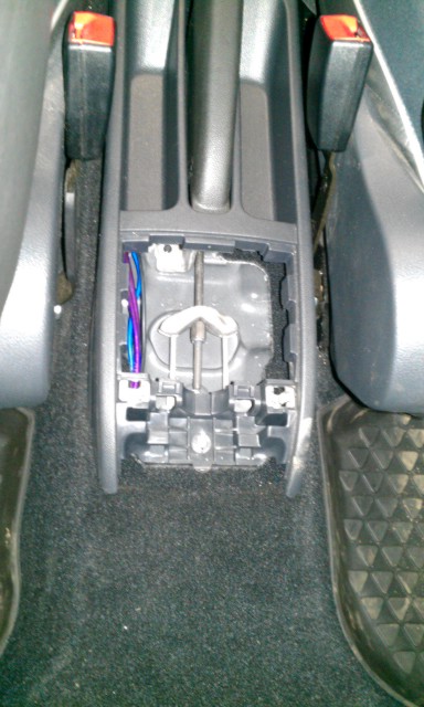

Я себе поставил AVIS встало без каких либо проблем
Камера заднего вида для VW Polo sedan
IMAG0126.jpg [ 150.88 КБ | Просмотров: 5765 ]
Комментарий к файлу: Провода тянул по центру Мне показалось что так легче и проще
IMAG0127.jpg [ 181.5 КБ | Просмотров: 5765 ]
Комментарий к файлу: Вот такая
