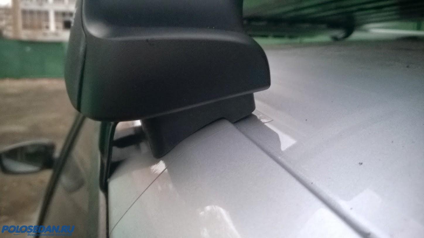

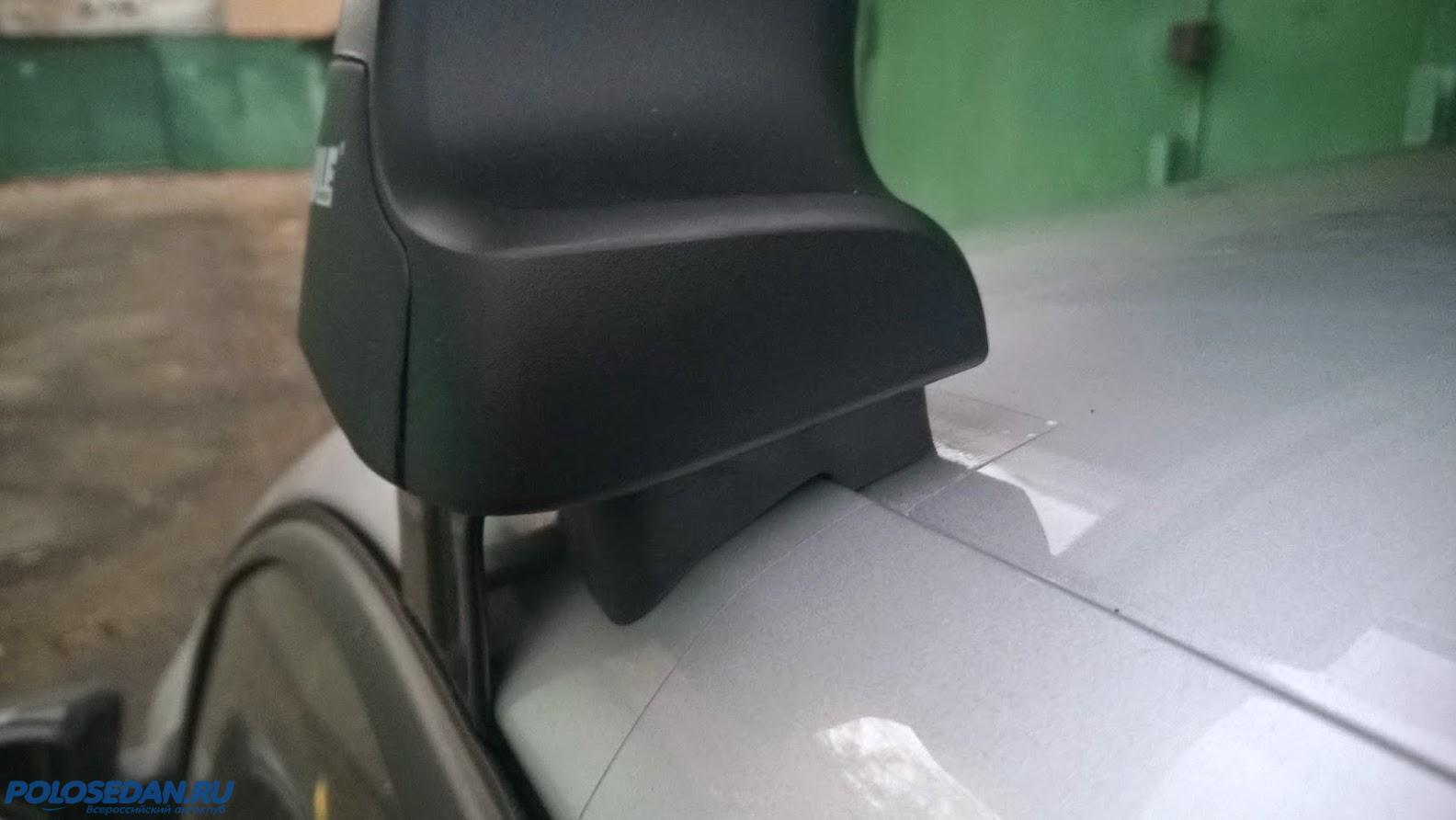

Доброго времени суток всем. Комплект thule для хэчбека условно подходит.
перед Багажник на крышу VW Polo sedan
задБагажник на крышу VW Polo sedan
общий видБагажник на крышу VW Polo sedan
Цена на сегодня (ноябрь 2014) 11600 (без бокса). Машина 14 года выпуска, место установки багажника обозначено.

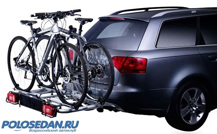

А кто задавался вопросом перевозить велики сзади на полике. Читал , что крыша у него слабенькая, да вести сверху парус не хочеться. Вот такое интересно
https://www.youtube.com/watch?v=L8fpxy_3vpc

zond писал(а):
Вот такое интересно
Ага, фаркоп плюс электрика на дублеров фонарей плюс перевешивать ГРЗ.
Ну и парусность не меньше - всё же поперёк, да в завихрениях, в отличие от крыши.
Когда на Гольфе еще выбирал - тоже хотел сначала на крышку багажника, потом всё же пришёл к крышному варианту и не пожалел.
Меньше нагрузка-вред для машины, не такая уж парусность, да и багажник без велокреплений можно для чего-то использовать еще.
И мышцы покачаете, загружая вел на крышу...
