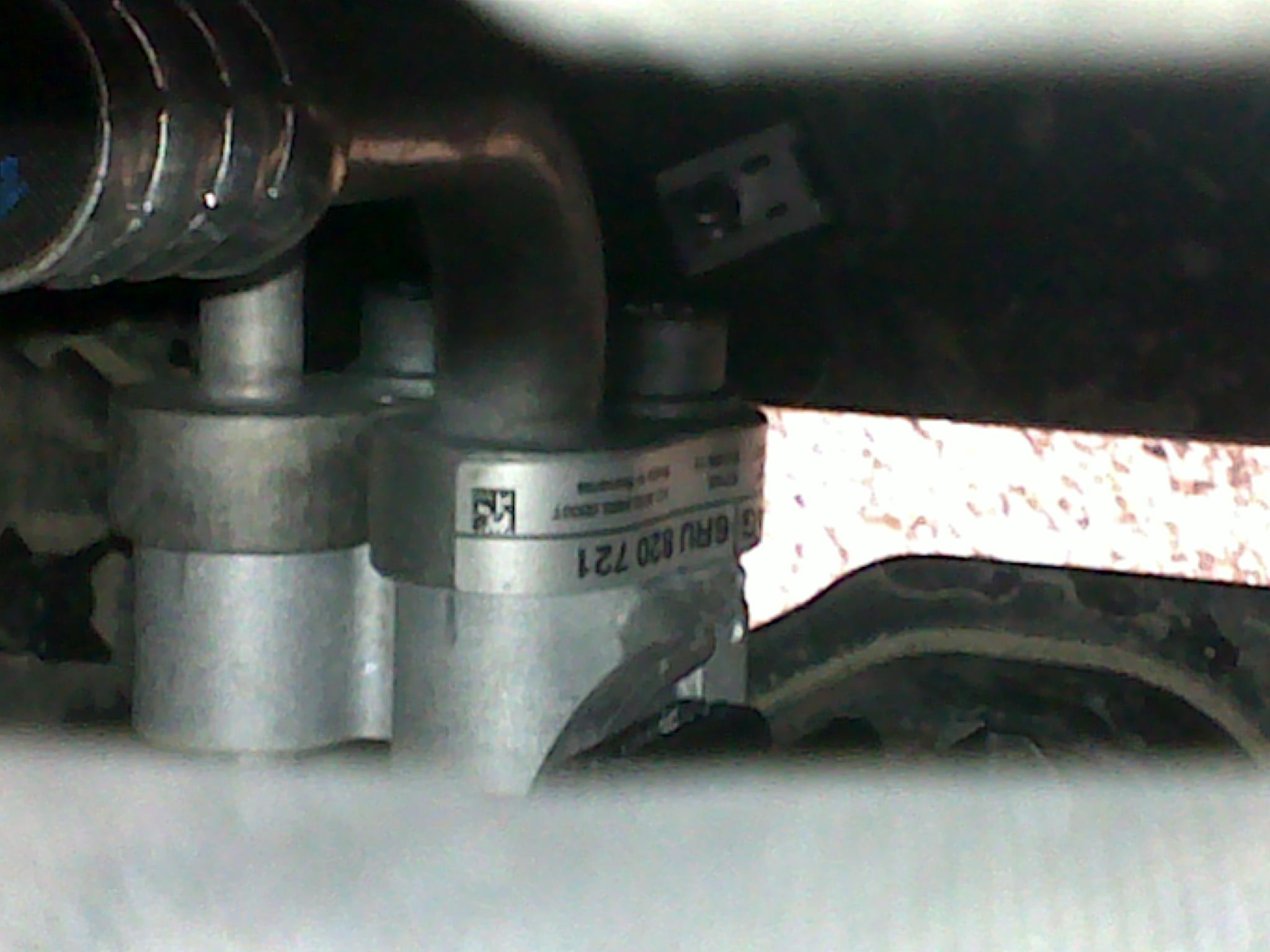

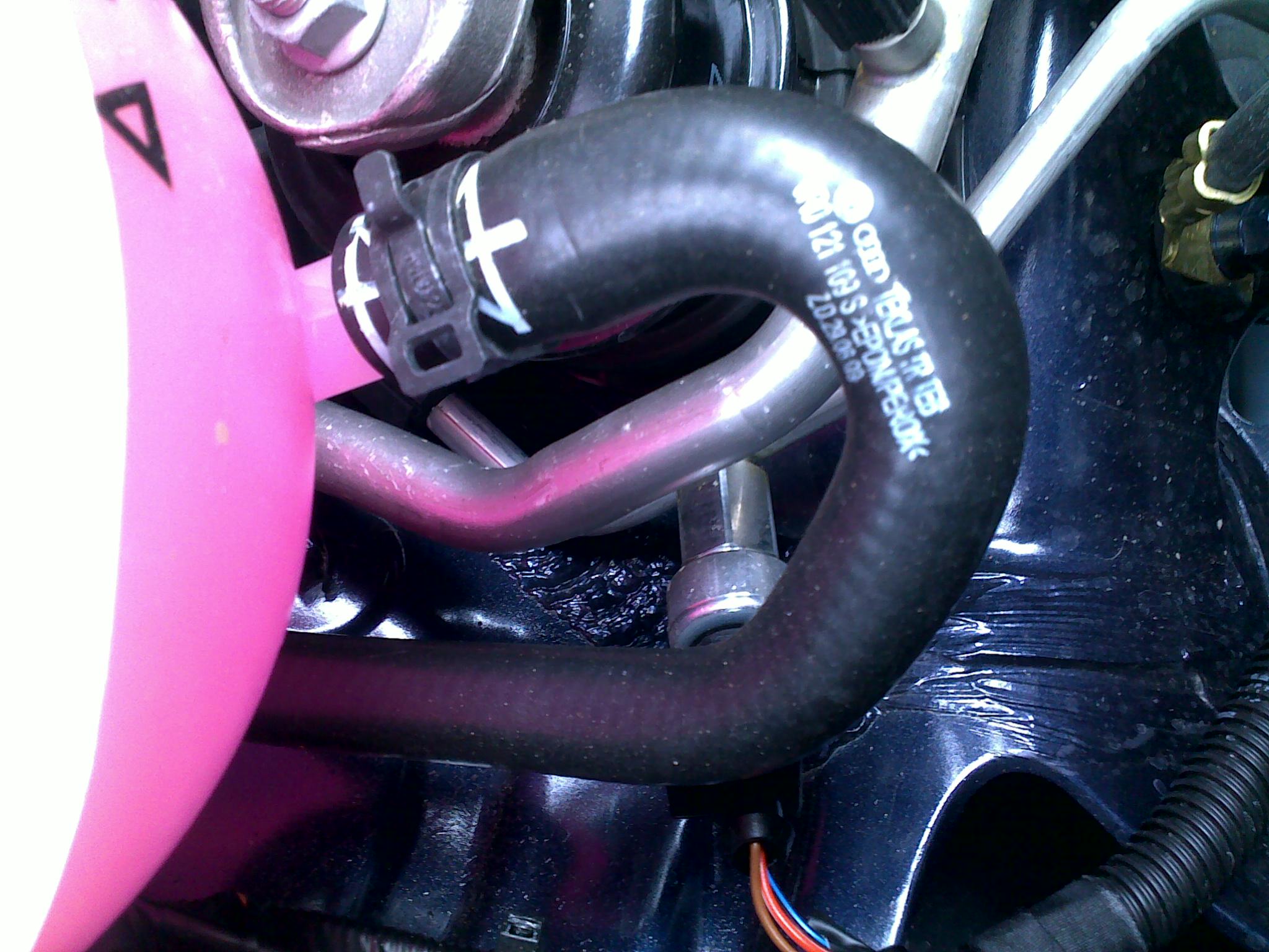

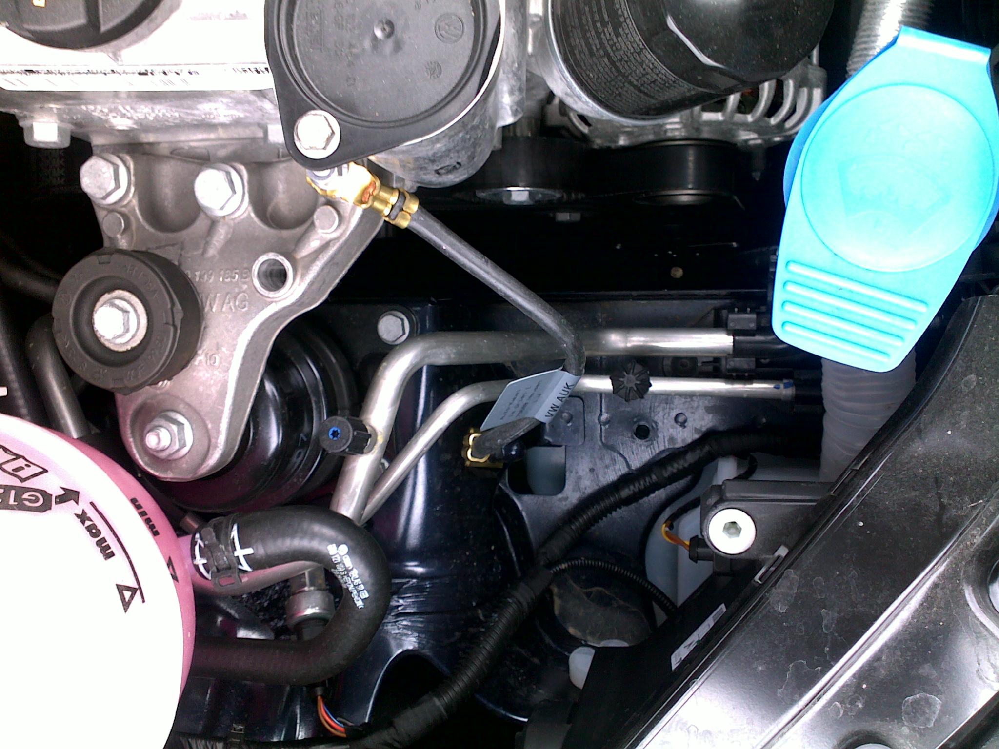

Выкладываю фото от комфорта с кондером.
Сразу должен сказать что мои подозрения подтвердились. Радиатор от хэтча не подойдет. Конструктив другой (стакан с другой стороны и трубки не там подключаются. Ссылки выше на свалку.
Одна из трубок.6ru820721 по экзисту мин.4300.
Вторую трубку трудно идентифицировать пока.

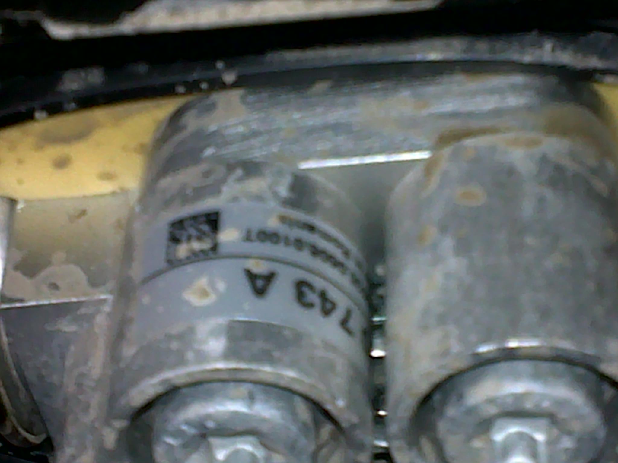

Еще одно соединение.
По остаткам надо определить весь код.
