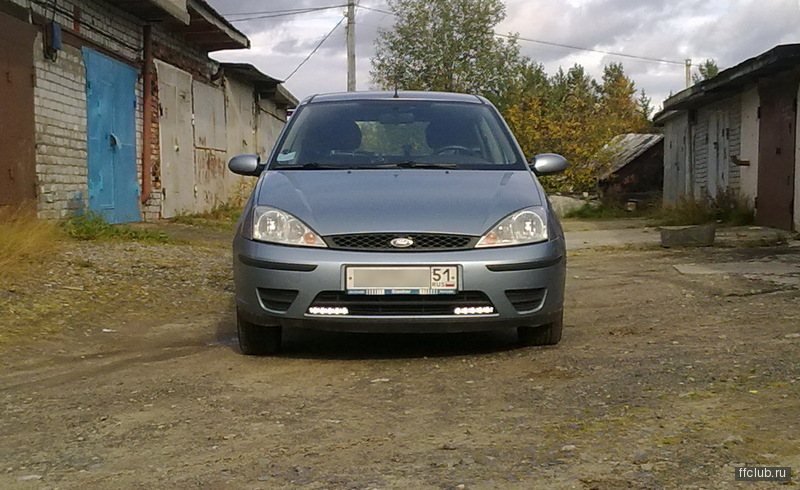

Незнаю)))))соответствует или нет ноя еще хочу ДХО в корпусе засунуть(спрятать за решетку, но только боюсь будет уже светиться, как новогодняя елка))))

На сколько я правильно понял светодиоды запараллелены с габаритами или схема подключения другая и они включаются после запуска двигателя?

Они двустороннем скотчел подключил к габаритам

Ничего сложного нет, если делать, как у меня, то берем 2 светодиодные ленты длиной 30-40см и шириной 1 см.Снимаем декоративные заглушки птф чистим, моем их и обезжириваем(лучше все делатьв в теплом гараже или дома).Аккуратно медленно и ровно пнаклеиваем светод-ые ленты на заглушки, оставляя провод с края со стороны решетки бампера,чтобы он был незаметен.Перед тем как установит заглушку в бампер пропускаем провод в щель куда заходит защелка и протасиваем провод наверх с внутренней стороны бампера к фарам.Отсоединяем аккуратно патроны габаритов и вставляем зачищенные концы 1,5-2 см достаточно в фишку(2 отверстия + и -) которую мы отсоединили от патрона габаритов, проверяем работоспособность путем включения габаритов из салона, если светит защелкиваем патрон в фишку аккуратно придерживая провод светод-ой ленты и устанавливаем заглушку птф на свое место в бампере, а если не светит меняем полярность(профода местам + -).
