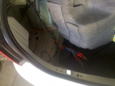

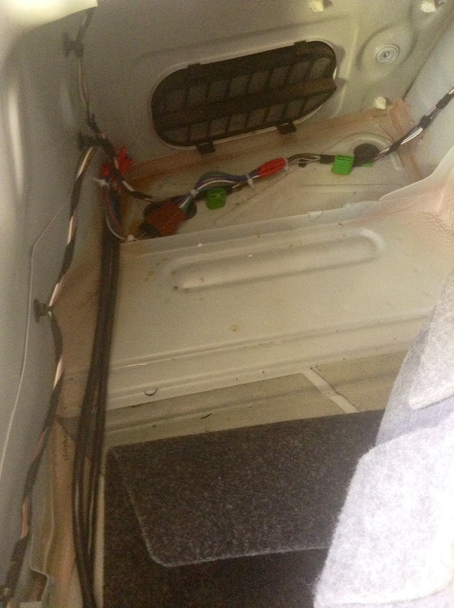

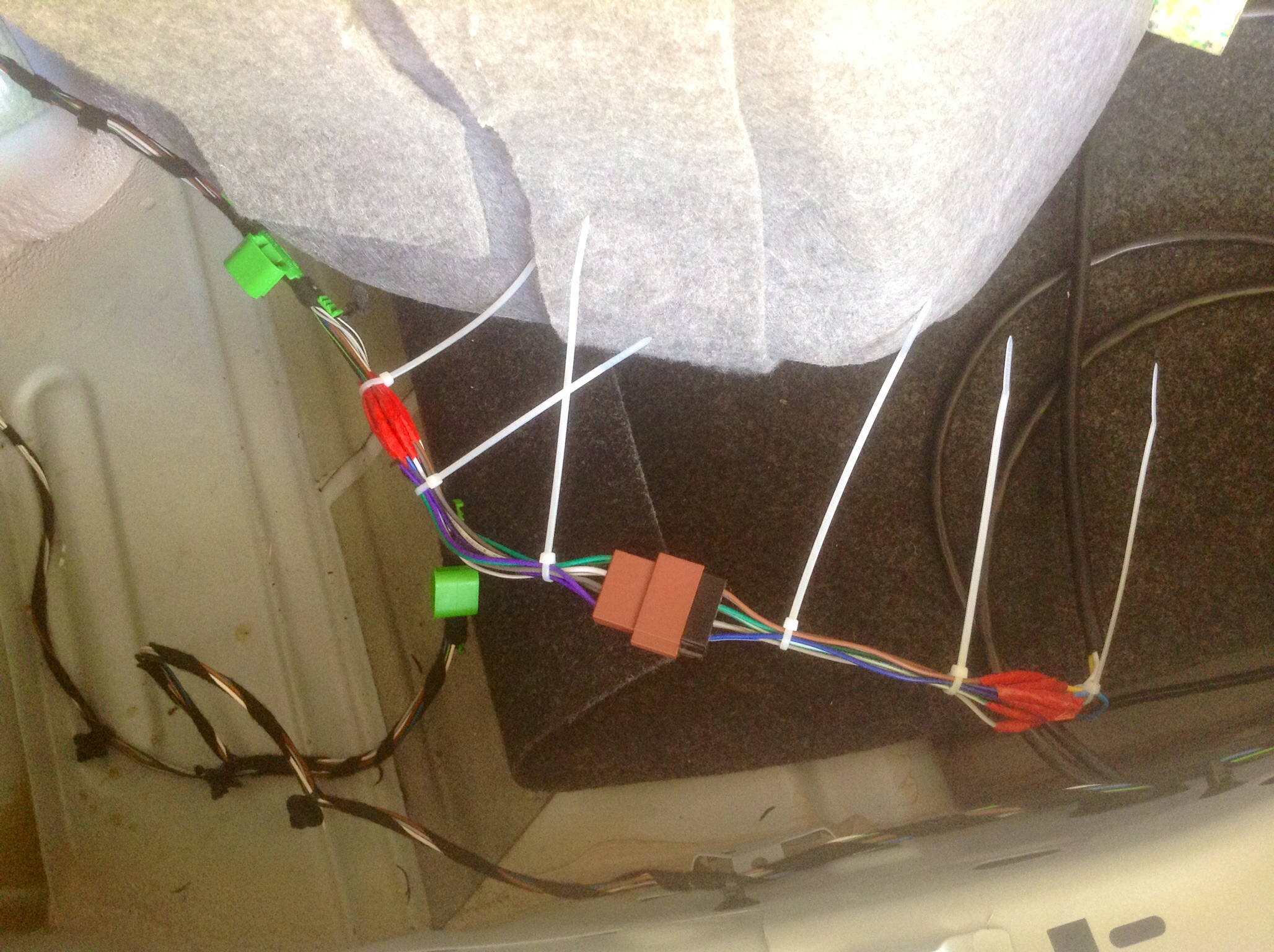

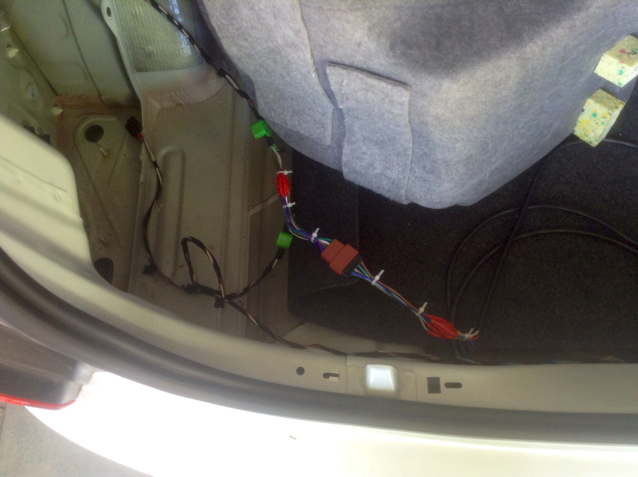

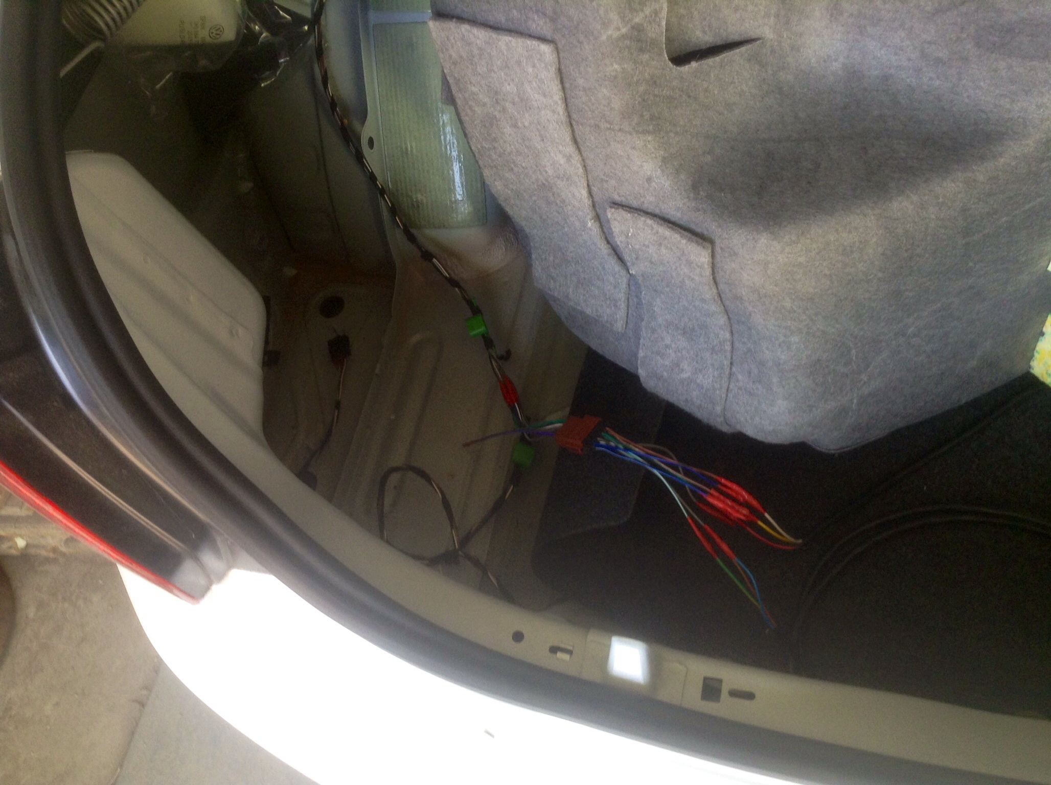

Купил ТСУ Босал через друзей, отдал за него 4050 руб, в магазине оказался бы на 600 руб дороже, привезли за 3 дня. Кочество на высоте, порадовало. Ставил сам, неторопясь около 2 часов в одиночку. Перечитал форум от начала и до конца, у многих вопросы и сомнения по поводу подключения проводки. Говорят о блоке согласования. Он действительно нужен, но не для Поло, так как это машина бюджетная, в ней просто нет того оборудования, которое сгорело бы от дополнительной нагрузки, а в нашем случае если чтото замкнет просто сгорит предохранитель. Подключать проводку можно в любом удобном месте, главное сделать это качественно. Я думаю самое лучшее место находится за обшивкой с левой стороны багажника. Чтобы туда добраться, её конечно необходимо снять, держится она на пластиковых хреновинах. Фотки в процессе работы я не делал, решил сфотать уже в конце. В разрыв дополнительно смонтировал разьединитель. Если кому инфа окажется полезной, буду рад. Всем добра, сисек, успехов!
