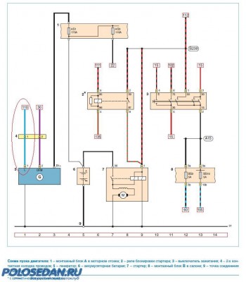

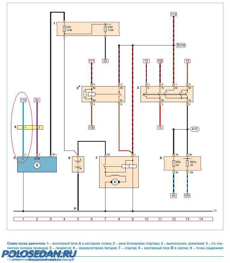

Знающие люди, прошу помощи!
Madest писал(а):
veteran52,
Единственное - синий провод от гены. Он идёт тоже куда-то в левую часть машины, нужно как-то будет его найти в одном из жгутов и сделать врезку.
Имеется ввиду этот провод?
01.JPG [ 73.01 КБ | Просмотров: 6389 ]
02.JPG [ 73.25 КБ | Просмотров: 6389 ]
Получается, что это провод питания обмотки возбуждения генератора в котором постоянно есть 14В, только когда работает двигатель?
В таком случае, я могу использовать этот провод в РХО-22, как разрешающий "+" в режиме без контроля напряжения? Мне кажется, так стабильнее и логичнее, чем в режиме контроля напряжения без разрешающего "+".
Другой вопрос: есть ли смысл заморочиться установкой РХО-22 + 2 реле, отключающие одну из ламп при работе соответствуюещего поворотника? Как скажется на ресурсе ламп при работе на 20-30% мощности?
Видел такую фишку на штатных светодиодных дхо некоторых марок. Видимо, для лучшей видимости поворотника. У меня фары от хетча, там поворотник под фарой дальнего света, не будет ли дхо маскировать поворотник?
Спасибо!
PS: любая критика приветствуется)
Добавлено спустя 2 минуты 46 секунд:
patrol58 писал(а):
На драйве натолкнулся на ДХО из дальнего света http://www.drive2.ru/l/5193411/, но там реализация через управляющий "+". Подойдет ли эта схема на наш поло и можно ли будет сделать подключение этой схемы из салона?
Да, должна подойти. Подключение аналогично подключению РХО.
