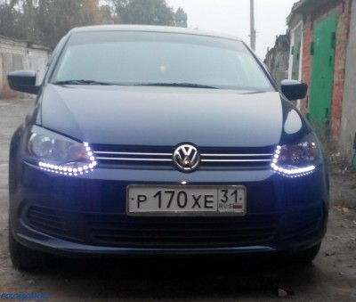

Думаю они днем видны будут не ярче габаритов... Я себе простые светодиодные ленты на фару приклеил и подключил без единого реле, переключатель света - предохранитель - кнопка вкл от гранты - ленты - масса. и все как нужно работает - включил зажигание - загорелись, включил габариты - потухли
Комментарий к файлу: как то так
А как закрепил? Фары не разбирал, просто снаружи клеил ленту?
Зарегистрирован: 10 фев 2013, 22:03
Сообщения: 88
Откуда: Губкин
Благодарил (а): 43 раз.
Поблагодарили: 36 раз.
просто сверху на скотч 3М. разбирать фару не стал, не рискнул. если бы разбирал делал бы по принципу гранты - одна лампа и габарит и дхо.

ОлегV, именно так и работает
1. автоматически включаются при включении зажигания
2. автоматически выключаются при включении габаритов, ближнего, дальнего. ПТФ не проверенно, т.к. отсутствуют
3. полностью отключаются при помощи кнопки включ кондея от Гранты

ОлегV, ну некоторые неточности есть, соглашусь. Не вижу смысла включать в движении только габариты... Чтобы зад обозначить, тогда в пору и головной свет включать... Так что думаю не смертельно.
Mikky72, у всех разное мировоззрение... По мне мой вариант отнюдь не хуже чем такие же ленты на мухобойках, решетках, бамперах. Всё это есть колхоз включая и мой вариант. А чтобы было всё штатно нужен бюджет, а если всё, что я наколхозил делать по феншую, то лучше сразу было брать машину далеко не Б класса...

Mikky72 писал(а):
Но вот с намёком, что приклеенные снаружи на стекло фары "бусы" не есть эстетический шедевр, соглашусь.
Это пол беды.
Еще размещение светодиодов не соответствует требованиям (расстояние между ДХО должно быть не менее 60см)

да нет, с расстоянием у него как раз всё в пределах....длина ГРЗ - 520 мм
