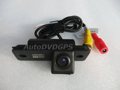

парктроник за 7 тыщ это дорого вот подумываю камеру поставить
вроде как есть куда камеру прикрутить
Камера заднего вида для VW Polo sedan
а вы что думаете :?:

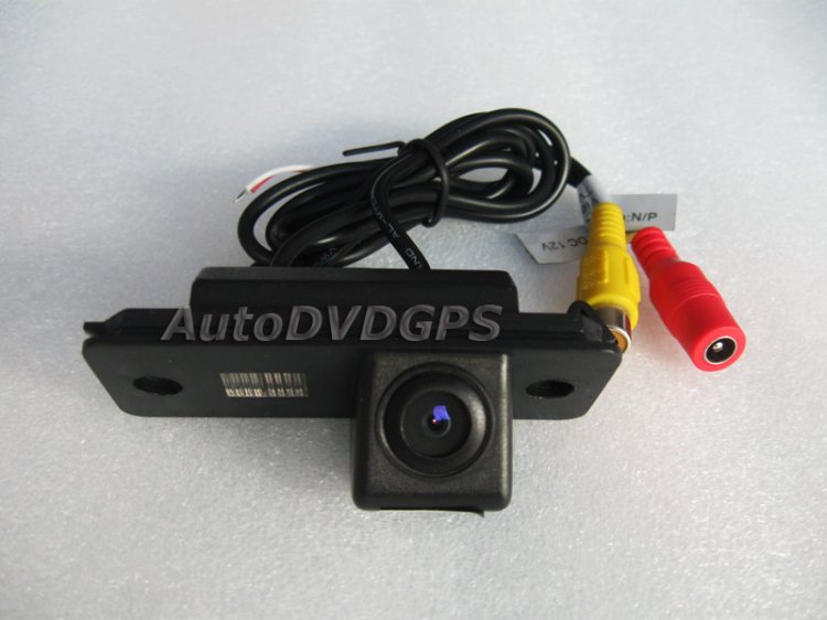

Фото с размерами посадочного места. Плафон подсветки номерного знака. Фото PLV-CAM-AU03

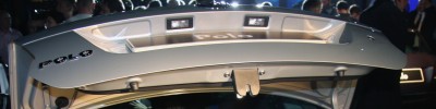

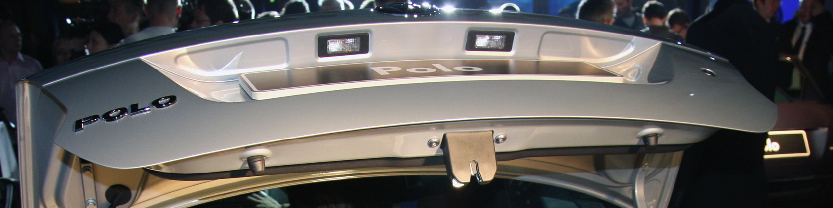

Камеру можно поставить путём замещения фонаря освещения номерн. знака.
Типа такой:

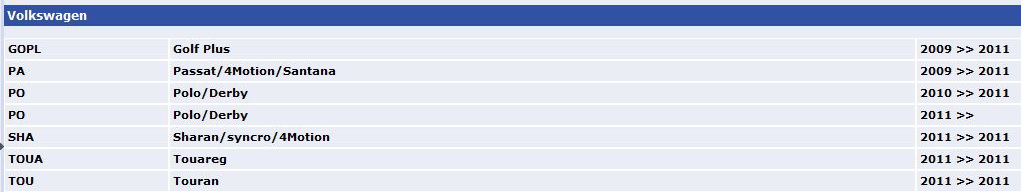

Фонарь освещения номерн. знака одинаковые у следующих моделей:
№ детали 5N0 943 021
Фонарь освещения номерн. знака.JPG [ 50.05 КБ | Просмотров: 19896 ]
polo passat ccqr_enl.jpg [ 54.41 КБ | Просмотров: 19896 ]
Если не ошибаюсь, в поло фонарь подсветки заднего вида по длиннее чуть чуть.... Так что у нас может не встать!
Нет размеров???

Ну я же указал номер детали, она ставится на 7 моделей. Размеры одинаковые.
33-volkswagen-polo-sedan-2010-presentation-moscow-june-002.jpg [ 188.13 КБ | Просмотров: 19821 ]
