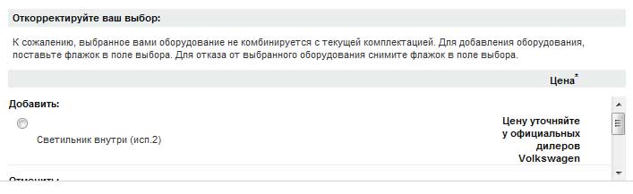

Да, но по приколу, чтоб заказать опцию сигналки, конфигуратор требует к нему еще внутрисалонный светильник (исполнение 2), который пока без цены :lol: ПРикиньте, что он будет стоить в районе пяти тыр cheer
