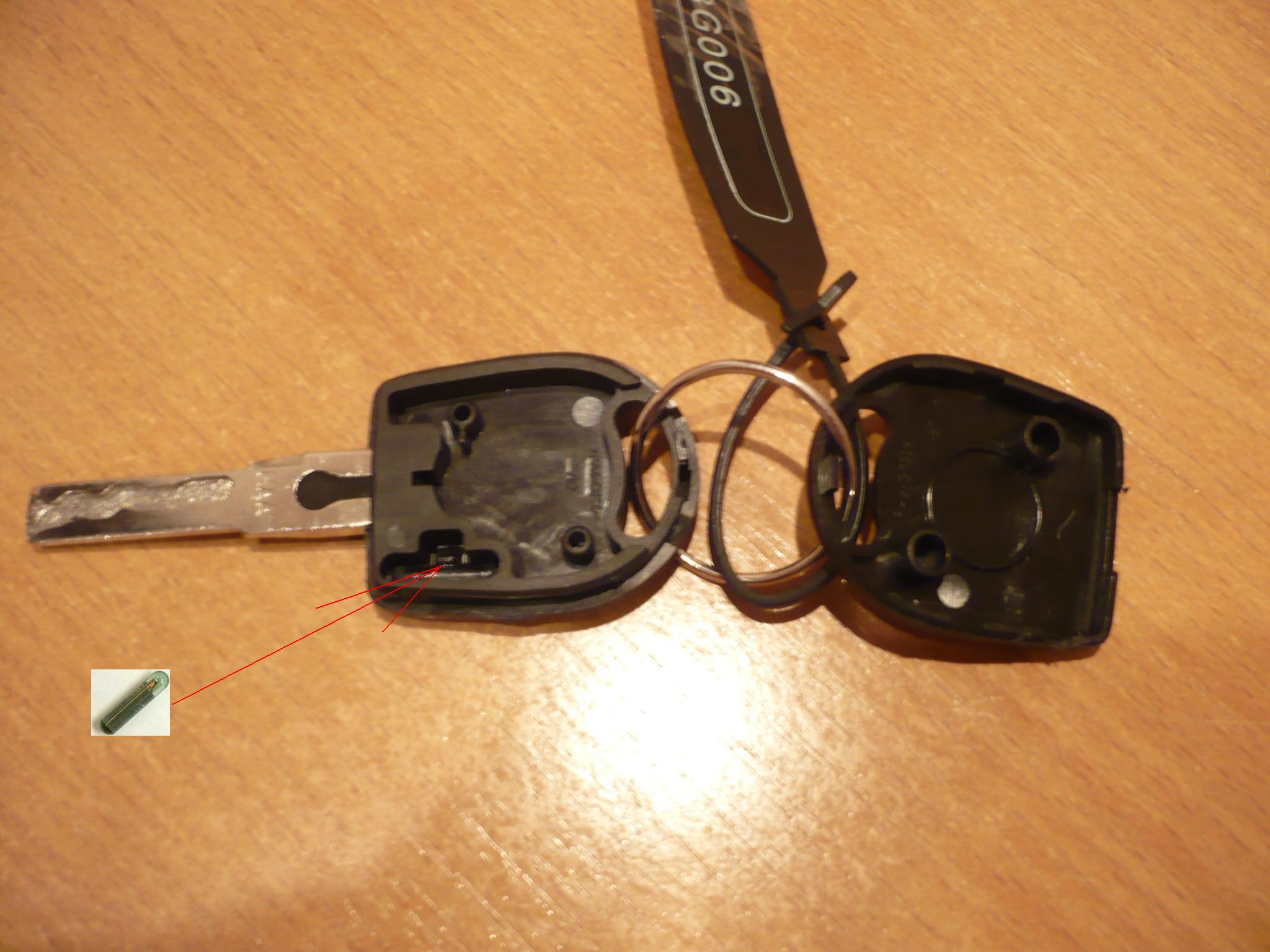

Разобрал ключ. В салоне уверяли, что иммобилайзер есть. Как вы считаете, он есть здесь?

а в железке черный кружок с ножкой- это не оно?

Очень сомневаюсь)), но ломать ключ, что-бы убедиться, что там ничего нет, не хочу. Тем более ( как видно из фото ), в теле ключа существуют полости, одна похожа для индуктивности, но они пусты. Отсюда делаю вывод, что иммобилайзер ( по крайней мере в Тренде ) отсутствует. Защищаемся сильнее))

да есть там иммобилайзер
причем его еще не вскрыли как, например, на форд- фокусе
Зарегистрирован: 17 ноя 2010, 11:38
Сообщения: 61
Поблагодарили: 34 раз.
Тогда при помощи ЧЕГО??? он управляется, пальца что-ли. Я не верю в шаманство и колдовство, я верю в железо.Но пока не вижу его.Может кто-нибудь опровергнет меня

можно сделать дубликат болванки ключа
и попробовать завести
не заведется

как нибудь займусь этим на досуге, даже интересно стало. Уже вторая новая VAG-ская машина с "пустыми" ключами

Ключ должен быть чипованый. Попробуйте обернуть ключ фольгой и завести. на логане обернутый фольгой ключ стартер крутил,но не заводил.

Стандартный vag-овский ключ с чипом раньше выглядел так.
А где здесь спрятан транспондер - непонятно.

хм, попробую обернуть фольгой)), у кого еще какие соображения есть?

болванка ВАМ поможет на ;) 100%
