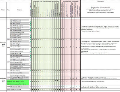

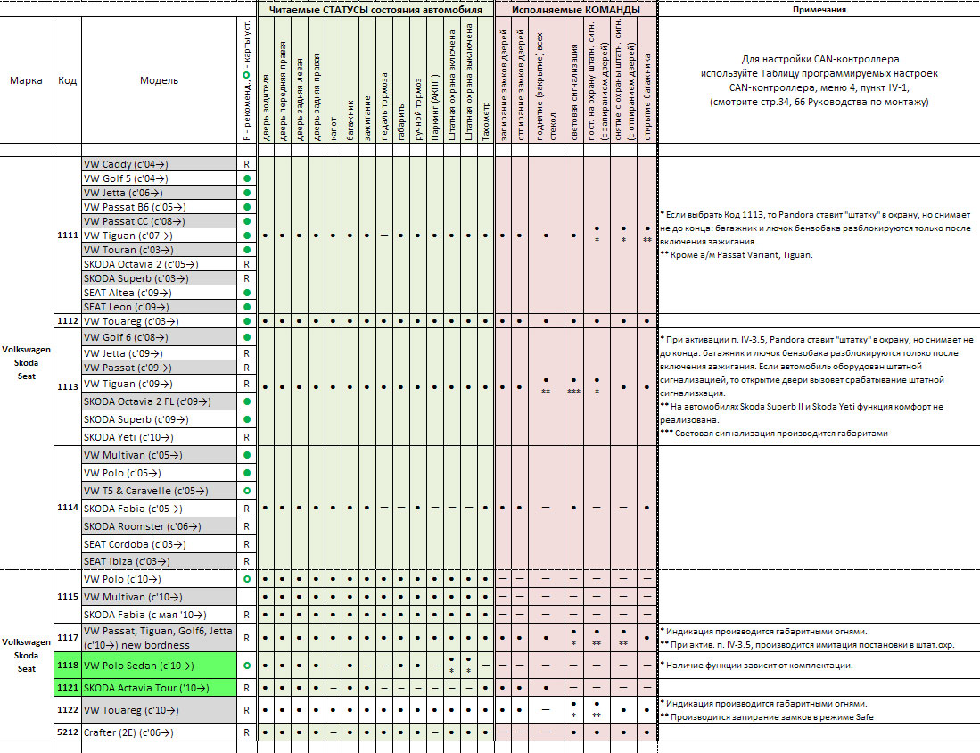

Dimon_1000
Может эта таблица поможет:
Сигнализация и CAN
vwetc.jpg [ 272.65 КБ | Просмотров: 5135 ]
Зарегистрирован: 02 сен 2010, 16:11
Сообщения: 680
Поблагодарили: 110 раз.
Dimon_1000
Сигнализации с КАН-модулем могут читать, и управлять штатной электроникой, только на Поло хечбек.
Поло седан сигнализации читают только события. Управление Ц/З, и световую сигнализацию подключается по аналогу.
