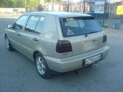

"Четкие" для себя! Имел дело с б/у авто из Германии, так вот добрая половина машин с фаркопом, любят немцы прицепы видно таскать, даже на дорогих авто.
Сталкнулся с этой проблемой еще в 1997 г., когда купил Гольф made in Mexico. На немецкой сборке фаркоп предусмотрен, а на мексиканской, нет, если снять бампер, там все другое. Вот я и снял бампер и сделал фаркоп сам, отцинковал в цвет авто, купить требуется только заводской шар.
Тягово-сцепное устройство (Фаркоп) на Polo Sedan

xamlo0 писал(а):
странно, у бати был гольф III 92го года мексиканец, без проблем купил ему ТСУ как щас помню фирмы bosal,рубля за 4. подошел, что мексикос не предупреждал.. :?
я тоже купил оригинал bosal на Гольф3, но не подошел, до сих пор новый лежит в гараже. Если кому надо могу продать для переделки.
