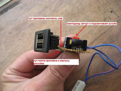

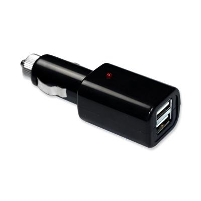

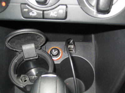

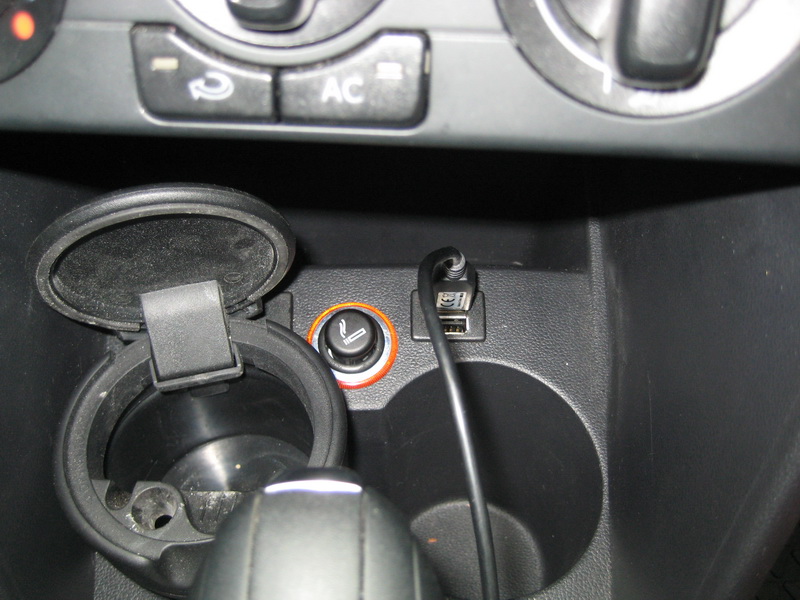

вот и мой вариант реализации этой весьма полезной "приблуды" :) :
с паяльником и электроникой я дружу давно и плотно,руки вроде тоже правильно растут, двухпортовое USB-зарядное в прикуриватель у меня в машине было, называлось при прошлой жизни "onext cc 1000",
1Ампер честно держит, при проверке больше нечем было нагрузить, хотя преобразователь который там стоит, по даташиту держит 1,5А.

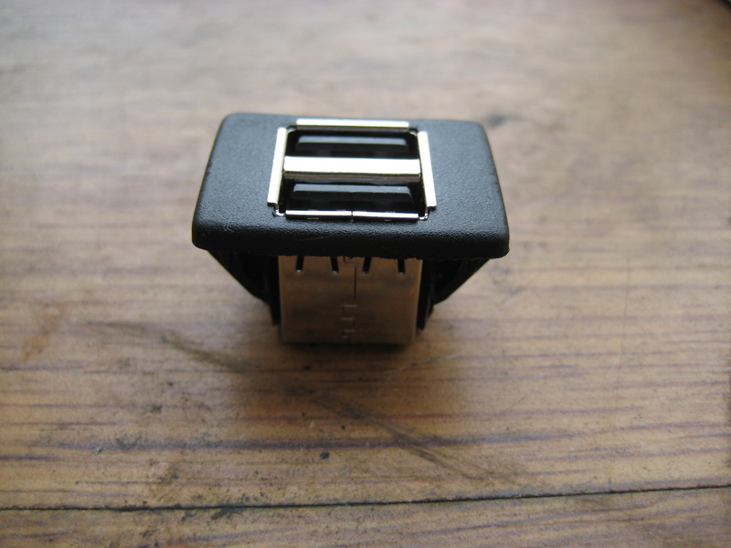

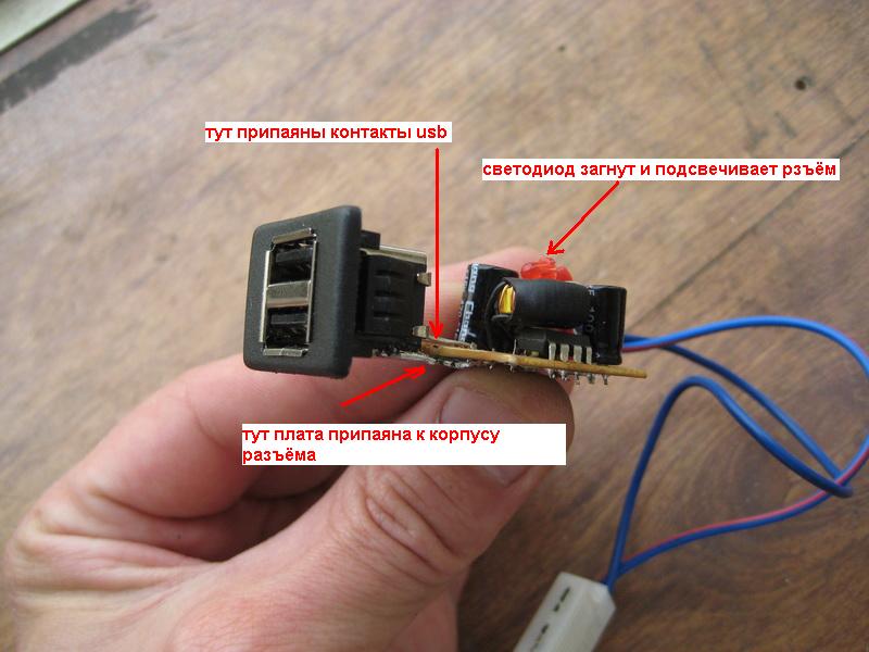

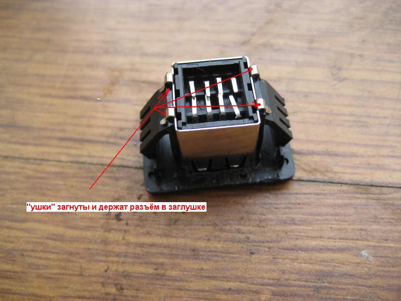

ну да ладно, я его выпотрошил, примерил, чуть подпилил края платы,штатный разъём выпаял и в заглушку врезал другой, у которого чёрные пластмасски и контакты назад выходят.
в итоге разъём в заглушке держится на железках без клея, платка припаяна к нему-же, и вся конструкция целиком входит в отверстие заглушки, ещё светодиод на плате загнут и подсвечивает контакты изнутри, тоннель разбирать не пришлось,в общем всё как там и было.
stduba ещё раз спасибо за тему.
P/S: мне кажется что реализация вполне удалась и обошлась "малой кровью", и без лишних трудозатрат, и ожиданий поставок из Китая...

Комментарий к файлу: это "донор" или жертва :)
