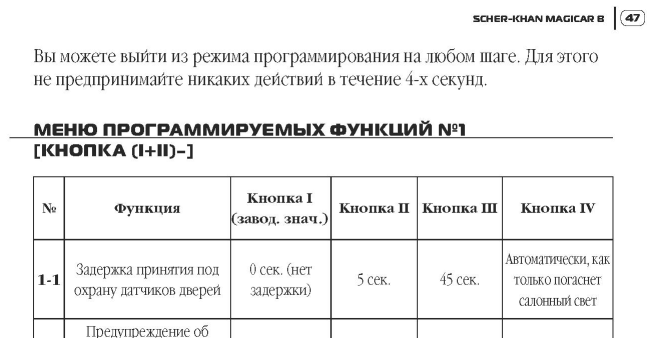

vasiliy2005 писал(а):
С плафоном ни чего не не помогло что выкл что вкл результат один и тот же орет, датчик удара вообще отключил.Дело вот а чем если ставишь на охрану сразу орет, если подождать минут пять всвсе нормально, да если ставишь сразу то брелок показывает что не закрыта дверь и начинает орать так что действительно наверное действительно привезали к плафону как можно исправить ситуацию?
100% дело в задержке взятия под охрану. Причина в том, что в PS нет полной CAN-шины и управление сигой подключают на минус плафона который идет от концевика двери БУ отключает минус примерно через 35+-2 сек. У меня приходится постоянно после отключения аккумклятора переустанавливать эту опцию (см. файл) на 3 позицию
Что-бы узнать время отключения плафона просто когда переключатель в среднем положении закрыть дверь и засечь по секундомеру.
Комментарий к файлу: Задержка взятия под охрану
Ложное срабатывание сигнализации VW Polo sedan
SCHER-KHAN Magicar B.png [ 39.87 КБ | Просмотров: 2892 ]
