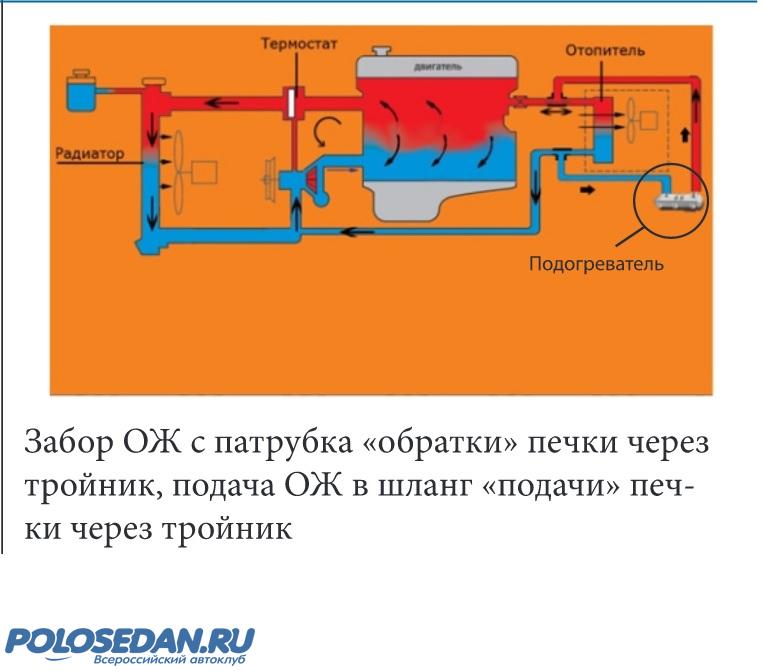

как я понял самая простая схема подсоединения
Предпусковой подогреватель двигателя на 220 В
щ.jpg [ 81.54 КБ | Просмотров: 7366 ]
возможно так и ставили

ОлегV,
у меня так и стоит. никаких проблем. Дует в термостат. при работе атланта циркуляция идёт и в термос и в печку, при включении вентилятора отопителя, температура незаведенного ДВС начинает падать...

DRON 33,
у тя конечно интересное подключение ППД.....по схемам такого и близко нет
получается блок врезан в подающий патрубок отопителя и при работе ДВС вся ОЖ вынуждена проходить через блок подогрева, при НЕ работающей электромагнитной помпе встроенной в блок.....
по идее врезка таким образом повышает КПД работы блока в период его вкл. в сеть, но тогда что скажешь про работу отопителя ? греет также как и до установки блока или хуже или лучше ?

ОлегV писал(а):
такие вот проблемы должны быть у Андрея с его авторским подключением блока ...а у него - работает...
Работает - работает , ещё как работает og_luzhok
А подключение в разрыв шланга печки - не такое уж и авторское bt
