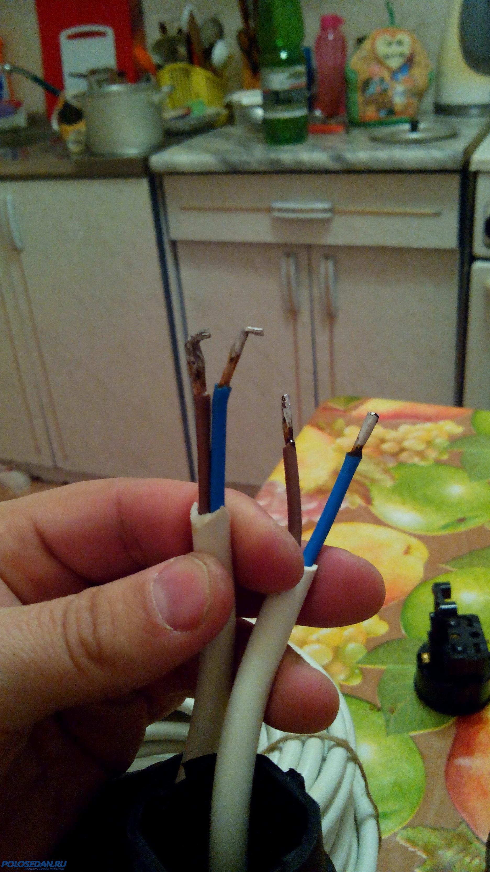

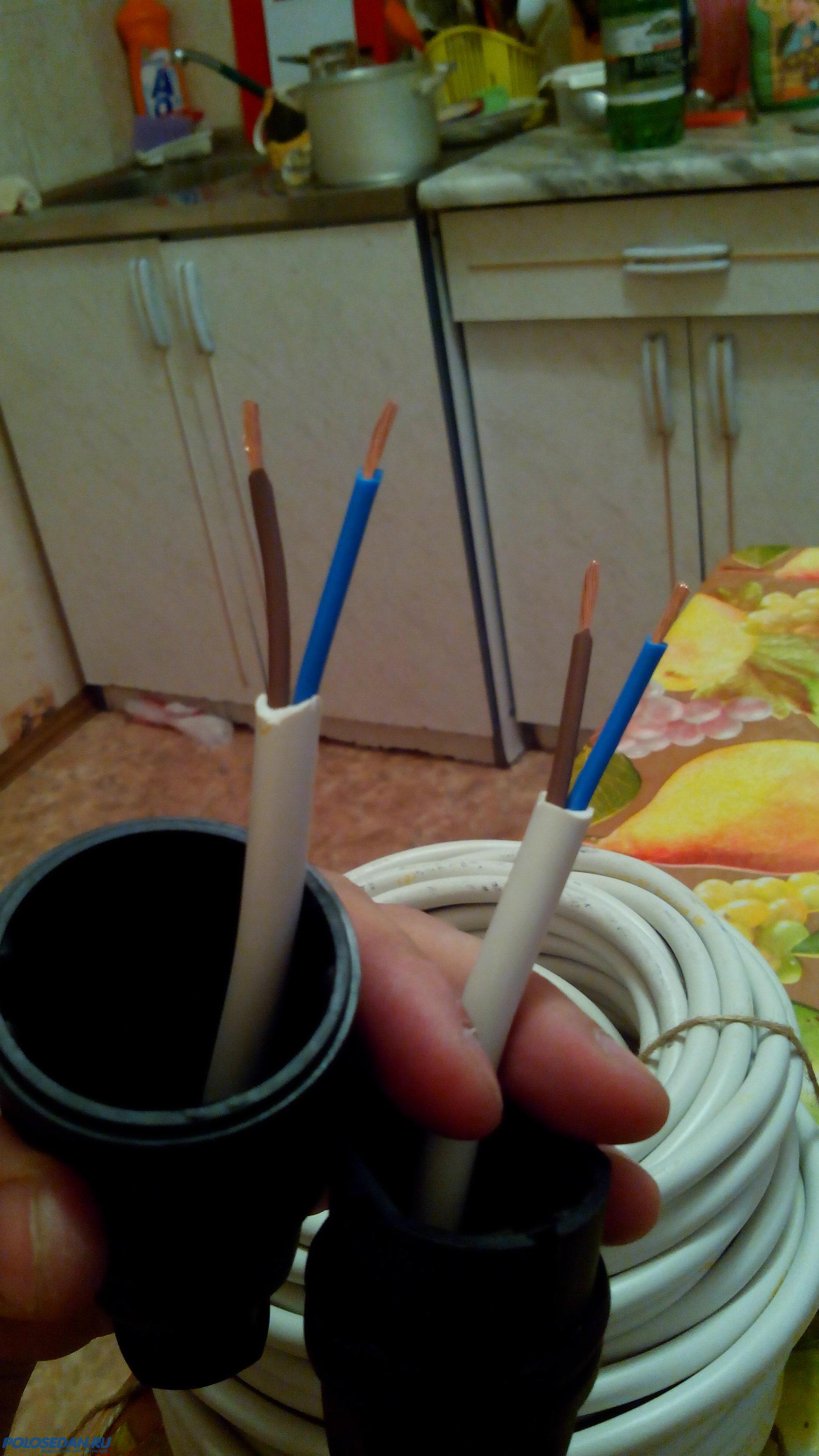

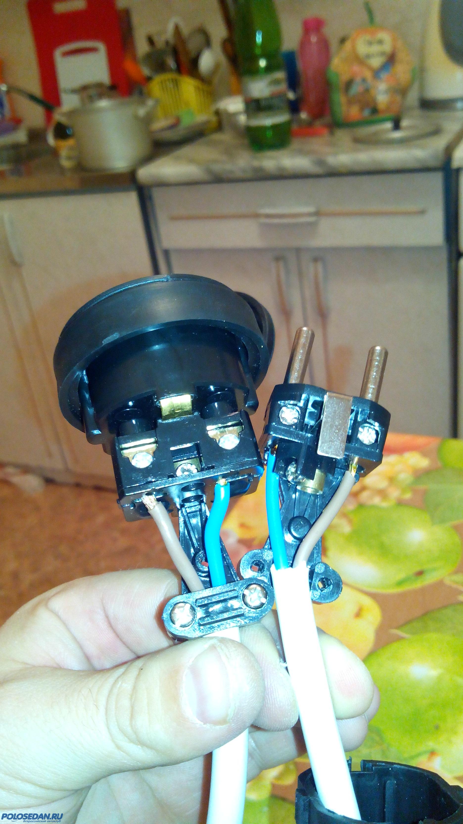

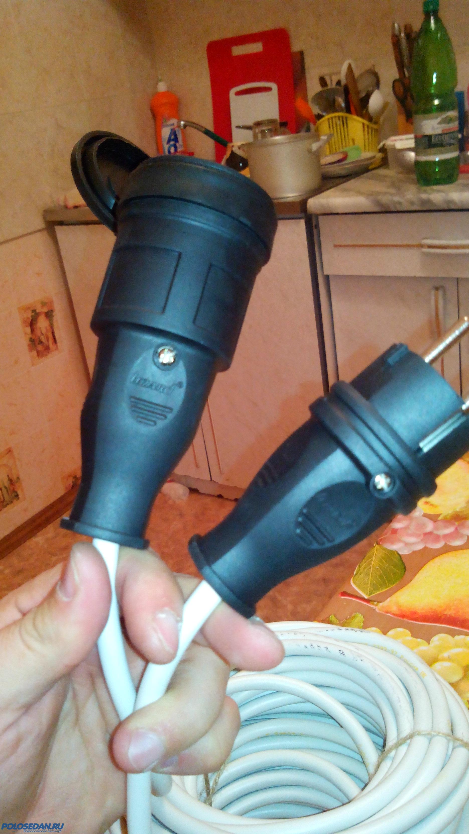

По удлинителям значит такая ситуация. Хороший удлинитель сейчас редкость. в китайских идут волосы и нам они точно не подходят. минимальное сечение под 1,5квт подогреватель - 0,75мм, без занижения. практически все продающиеся кабеля\провода идут с заниженным сечением.
т.е. по сечению нам нужно минимум 1,0мм2 медь.
Пошел в кастораму смотреть себе удлинитель. Катушка 30м, сечение 0,75мм, без заземления. 1200+рэ. слабо. Решаю делать самостоятельно. Беру 20м многопроволочный гибкий кабель ПВС 1,5мм2 двужильный. трехжильный с заземляющим проводом выходит на 50% дороже.
попутно покупаю Lezard`овские вилку с розеткой.
залуживаю концы и хорошенько затягиваю контакты. 20метровый качественный удлинитель готов. легко переварит до 3кВт(16А)
