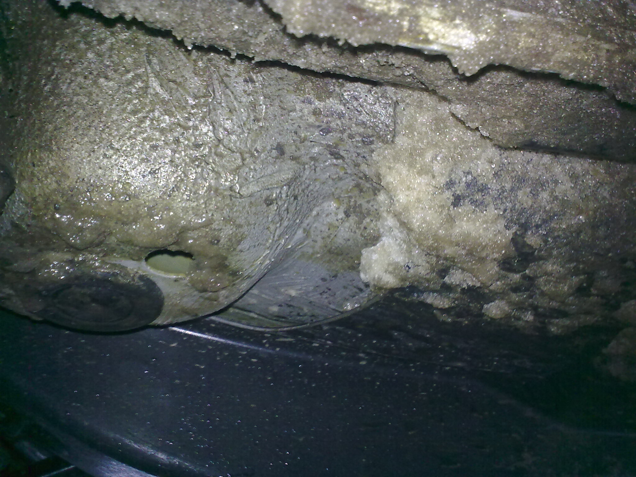

А я все эти дни наблюдал за работой передних брызговиков. Если без них снег налипал под низом вплоть до средней стойки, то с брызгами все сухо: сегодня ползал на карачках с фонариком, глянул заодно под днище (кстати, сделано оно достаточно гладко, штатная защита хорошо закрывает двигатель снизу).

...А я все эти дни наблюдал за работой передних брызговиков. Если без них снег налипал под низом вплоть до средней стойки, то с брызгами все сухо: сегодня ползал на карачках с фонариком, глянул заодно под днище (кстати, сделано оно достаточно гладко, штатная защита хорошо закрывает двигатель снизу).
Мдя, без брызговиков не айс, особенно при сильном снегопаде и по городской каше, к тому же летом (и не только летом) будет пескоструить мелкими камешками ЛКП.

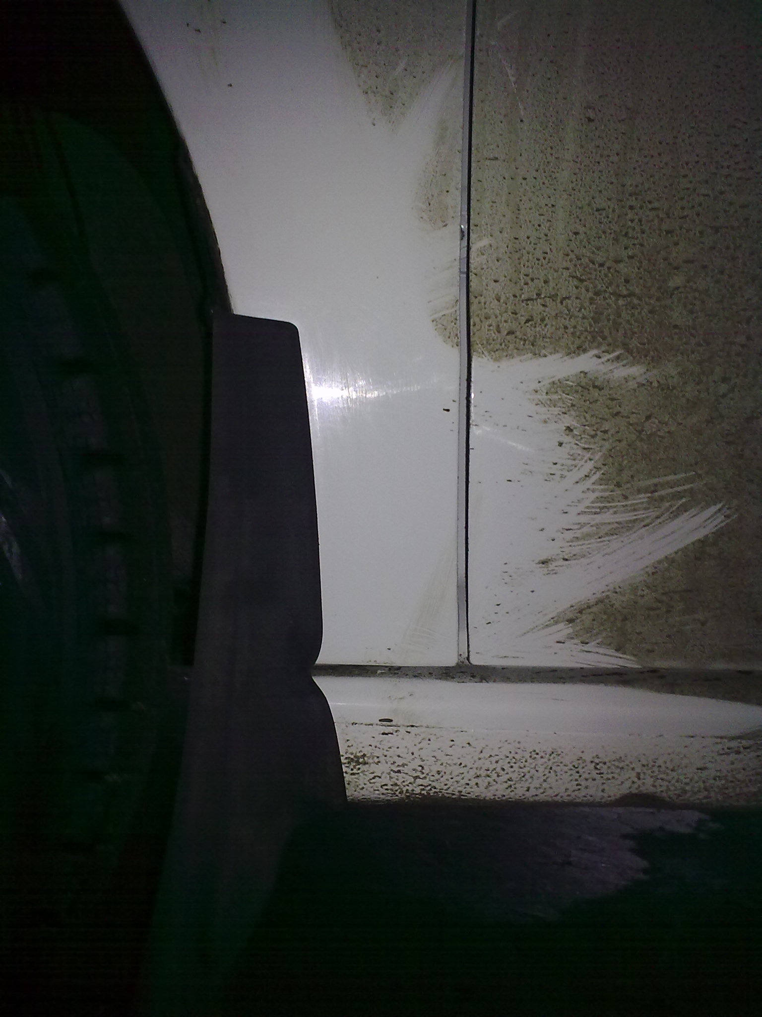

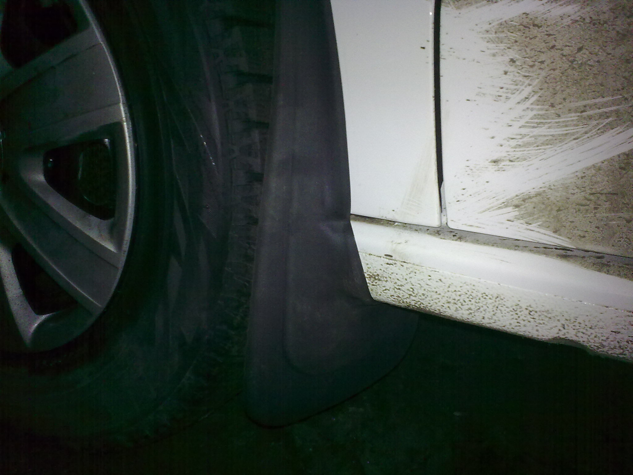

AlexxPro, ну не знай. Я разницу почувствовал: на порог снега липнет куда меньше, чем без брызговиков. Возможно как раз-таки благодаря тому, что неоригиналы встали под углом, отводя весь снег на себя и внутрь. :) На брызговик налипает приличное кол-во снега, а так все это бы осталось на пороге (собственно, Riv_2000 продемонстрировал выше).

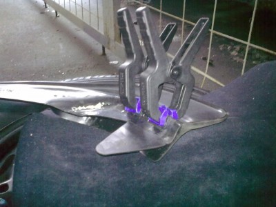

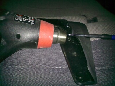

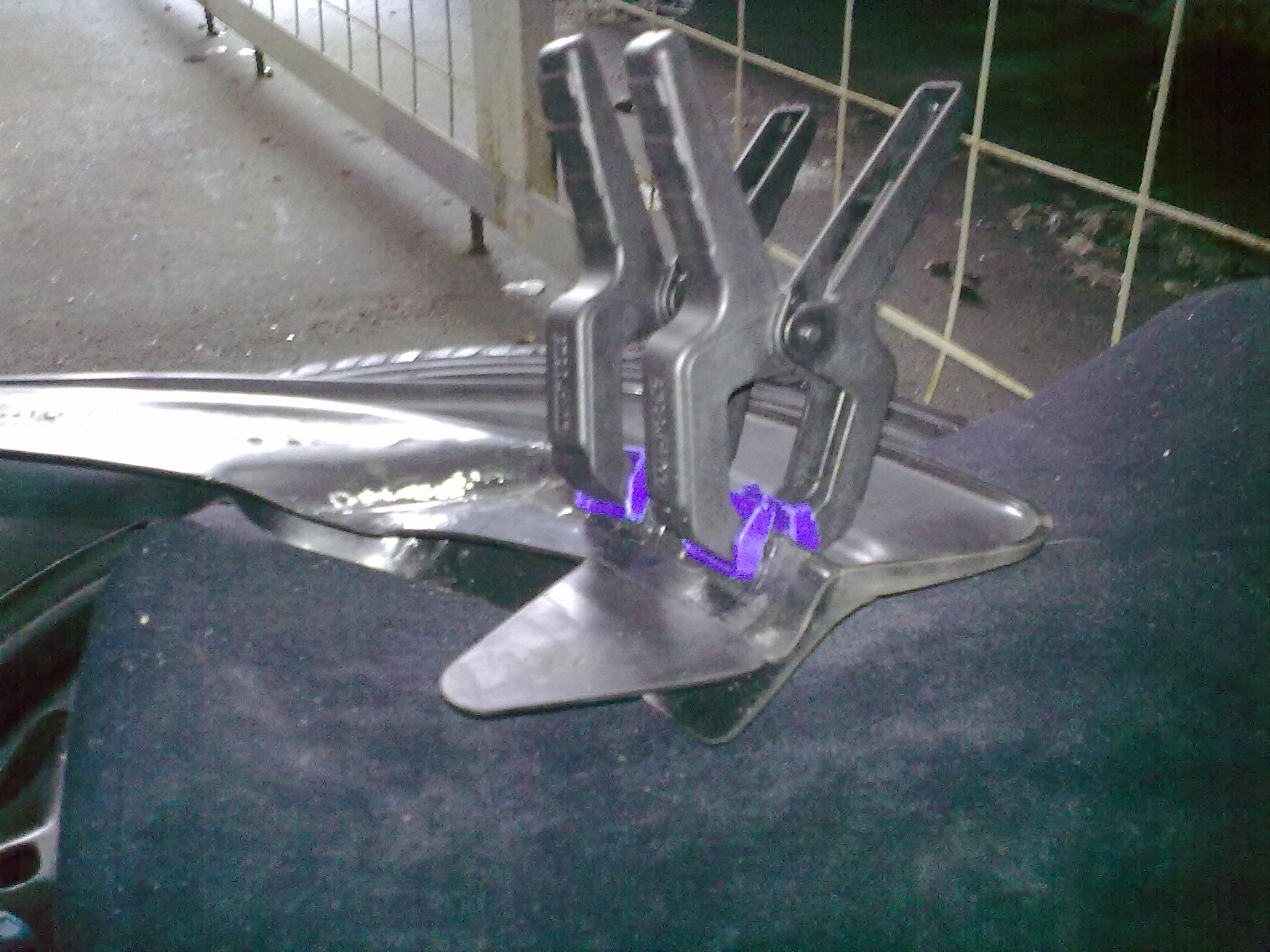

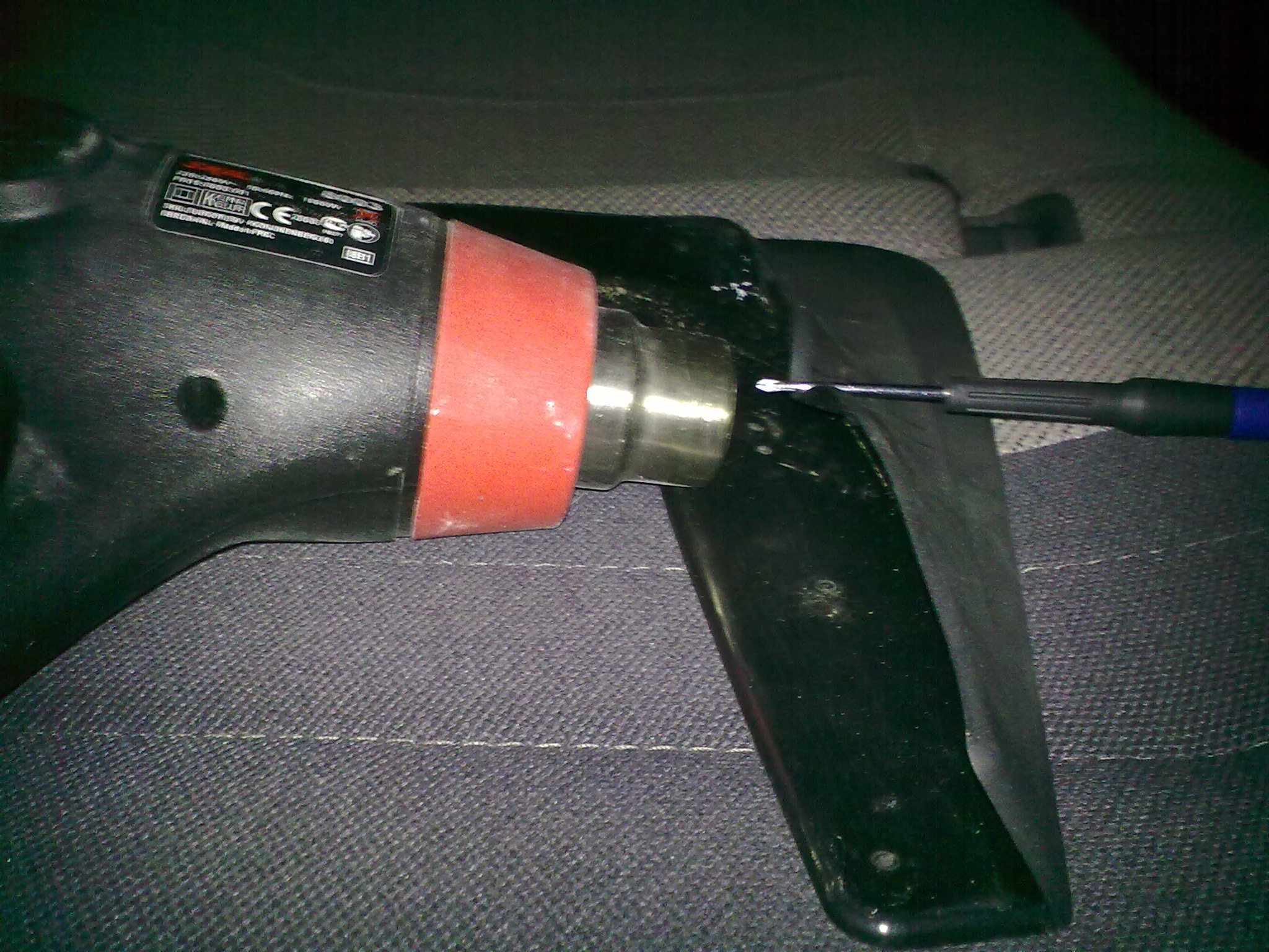

"Колхозные" передние брызговики. Стоимость 280 р. Покупал в "Авто 49"
Брызговики для VW Polo sedan.ДО РЕСТАЙЛ. Выбор и сравнение.
18122010276.jpg [ 319.17 КБ | Просмотров: 9739 ]
Комментарий к файлу: Можно и сильней прогреть и сильней поджать.
18122010275.jpg [ 342.24 КБ | Просмотров: 9739 ]
Комментарий к файлу: Греем место крепления снизу и чем нибудь зажимаем, подкрылок внутри с изгибом, сделал так чтобы стоял ровно брызговик.
18122010274.jpg [ 513.62 КБ | Просмотров: 9739 ]
Комментарий к файлу: Шаг 1 греем и поджимаем отверткой пару минут нужно подержать чтобы остыло
18122010270.jpg [ 622.28 КБ | Просмотров: 9739 ]
5 из 5
