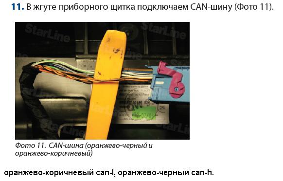

На POLO седан Comfort есть CAN шина? Можно подключать сигнализацию?
у меня комфортлайн, сигналку я ставил старлайн А-62-диалог-кан, всё работает нормально, CAN-шину подключал именно за приборкой.
и картинку эту вроде выкладывал, это вырезка из карты монтажа старлайна:
Выбор сигнализации
can.JPG [ 28.95 КБ | Просмотров: 5261 ]
