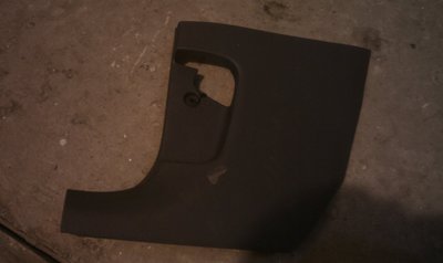

Сегодня не выдержал и полез посмотреть, что мне наворочал ОД с сигнализацией. Писал где то в начале темы, влом искать, повторюсь. При постановке на сигнализацию, впаренную ОД по условиям кредита, через 2 минуты срабатывала тревога. Присмотревшись к брелку неожиданно обратил внимание на индикацию открытой двери. При разборе полетов выяснился косяк классической формы, а именно, я привык к тому, что при открытии двери в салоне загорается свет (ну люблю я так) и поставил переключатель света в среднее положение. Так вот ОД не сделал развязку по цепи двери и нормальная работа сиги возможна только в положении выключено или включено. Видимо таймер как то влияет на цепь концевика 12_1
Предупреждая советы, добавлю, что ставил на охрану после того как гасла салонная лапочка.
Разобравшись с этим решил все таки посмотреть качество монтажа. Результат предсказуем, но спешу поделится с тем, кто захочет устанавливать сигу без каншины. Первое с чем чтолкнулся, это с тем, как снять щиток. Сдернуть я его сдернуд, а вот снять совсем мешала ручка открытия капота. А так как все торчало веером, естественно нечаянно хлопнув дверью я этот девайс отломил, bayan . Зато выяснил, что снимается он как весло в ТАЗе.

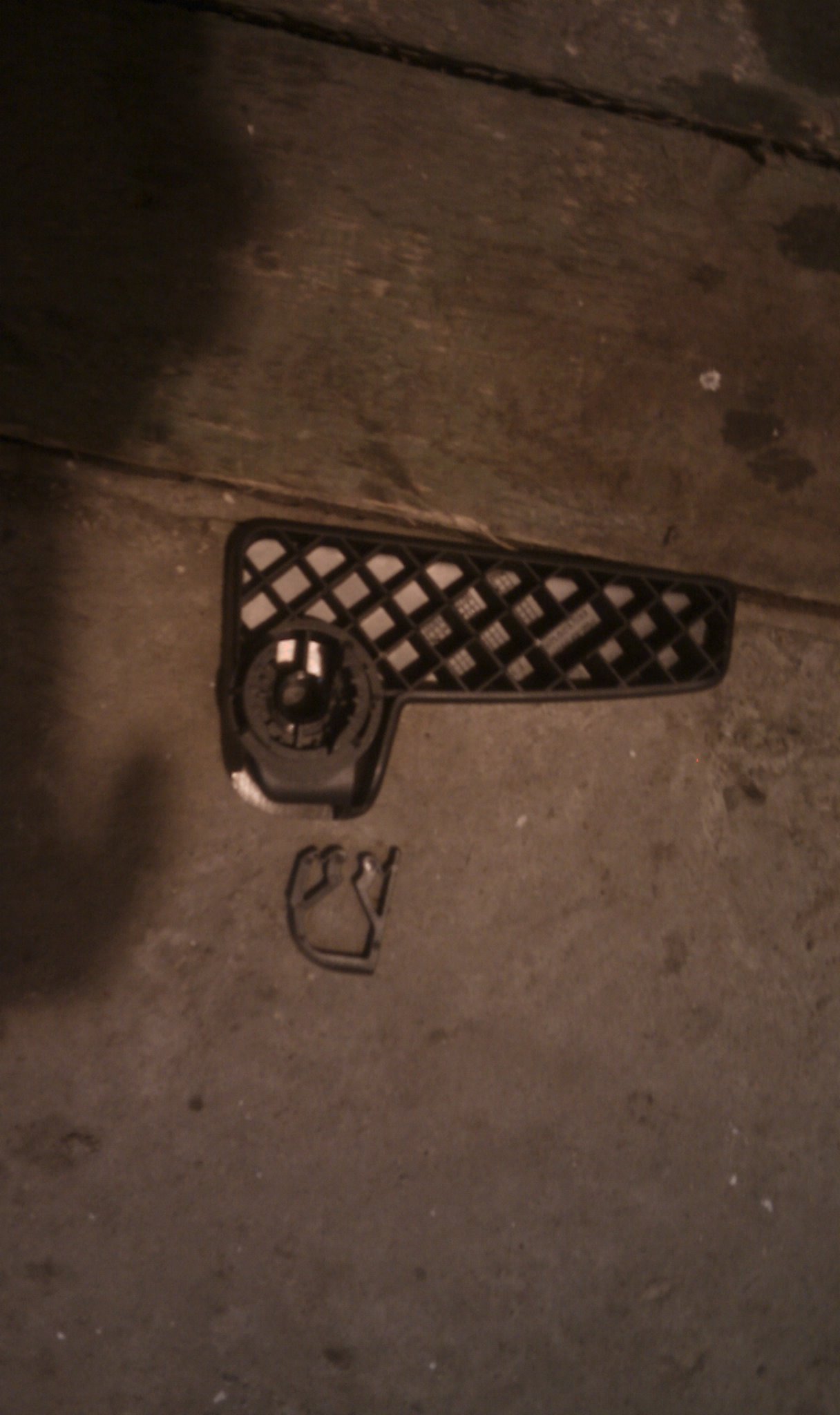

С помощью клея секунда все приведено в рабочее состояние. Остальное фотографировать не стал по причине своего спокойствия. Могу только описать косяки:
1. Качество скрутки наводит на мысль, что ее делал ученик сантехника.
2. весь жгут от сиги обмотан изолентой. В том числе и группа предохранителей. И последние уложены так, что догадаться об их существовании весьма трудно, так как выглядят они как боченок.
3. Датчик удара не прикреплен к металлической поверхности кузова а просто висит на проводах, причем предпоследним шагом к инфаркту, на него установлена кнопка валет russian_roulette . Чувствительностьзагрублена до предела ( срабатывает после среднего щелчка по корпусу датчика).
4. Сам блок сиги не закреплен вообще никак. Просто валялся под шумкой.
Кдинственно что порадовало, так это то что шумка приличная.
По поводу вывода проводов сирены обрадую, канал в моторный отсек есть, но как он проходит не разбирался.
5. "Лишние" провода от сиги просто скомканы, а не уложены в общий жгут. Я всегда укладывал незадействованные провода от сиги в общий жгут, так как это и красиво, ничего не торчит, и безопасно, они в любом случае не замкнут на массу и в них не попадет вода.
По поводу установки блока сиги под магнитолу скажу, места там много, даже если установлена 2 диновая forza_russia 113_

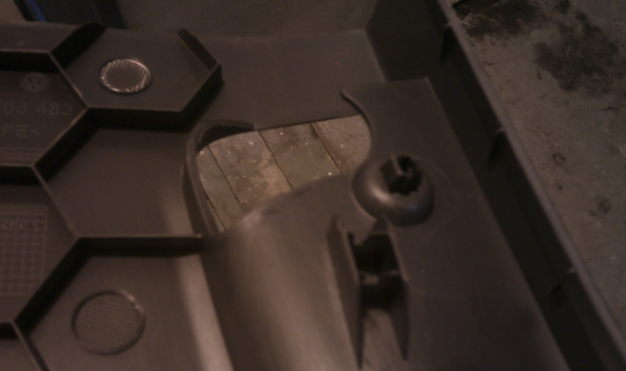

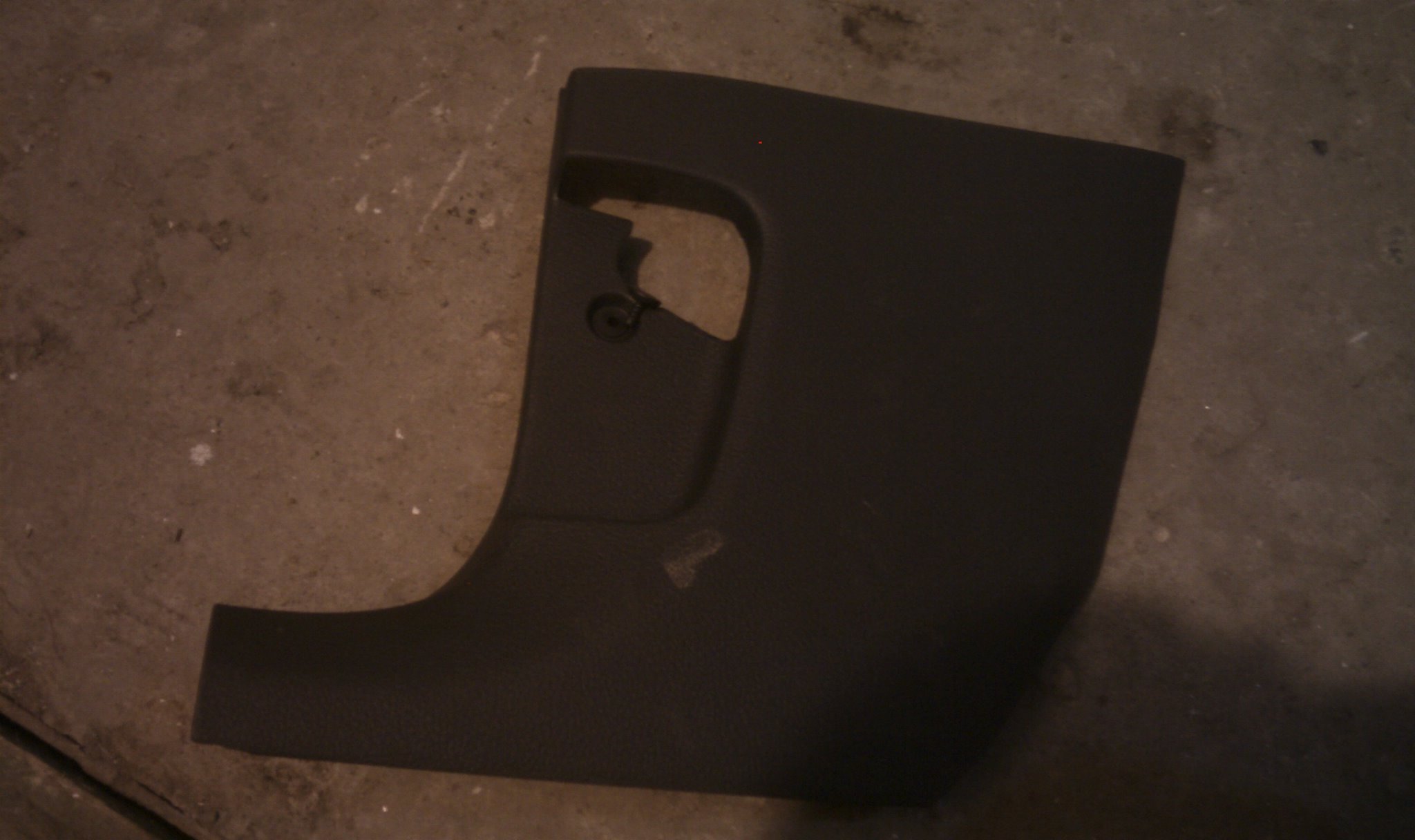

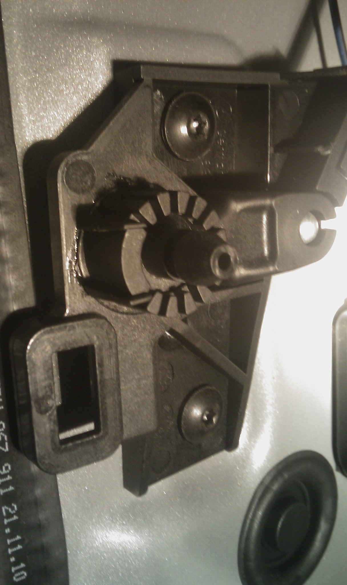

Вот так выгдядит щиток в разобранном состоянии
