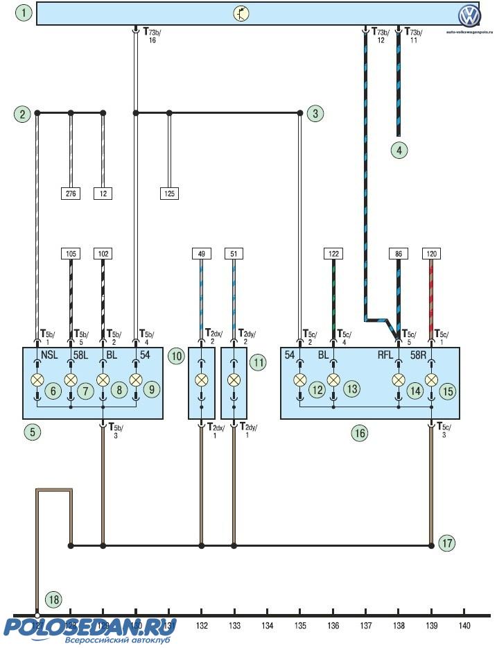

Схема подключения задних фонарей.
Комментарий к файлу: Задние фонари Поло Седан:
1 — блок управления электрооборудованием;
2 — соединение (задние противотуманные фонари) в жгуте проводов комбинации приборов и органов управления;
3 — соединение в жгуте проводов комбинации приборов и органов управления;
4- монтажный блок в панели приборов;
5 — левый задний фонарь;
6 — лампа левого противотуманного фонаря;
7 — лампа левого заднего габаритного огня;
8 — лампа левого заднего указателя поворота;
9 — лампа левого стоп-сигнала;
10 — фонарь освещения номерного знака левый;
11 — фонарь освещения номерного знака правый;
12 — лампа правого стоп-сигнала;
13 — лампа правого заднего указателя поворота;
14 — лампа правого фонаря света заднего хода;
15 — лампа правого заднего габаритного огня;
16 — правый задний О фонарь;
17 — соединение с «массой» в заднем жгуте проводов;
18 — точка соединения с «массой» на левой стойке
Тягово-сцепное устройство (Фаркоп) на Polo Sedan

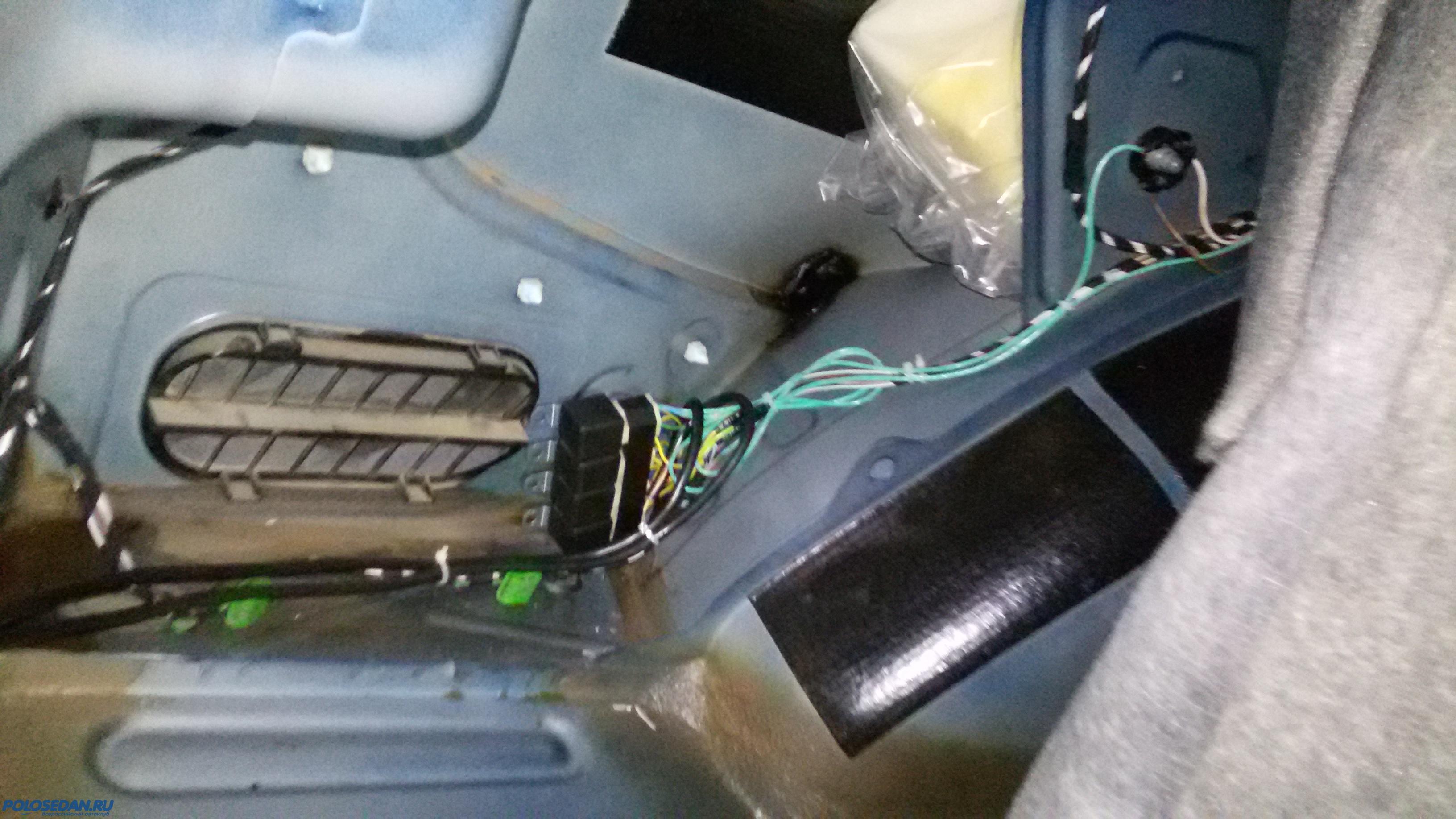

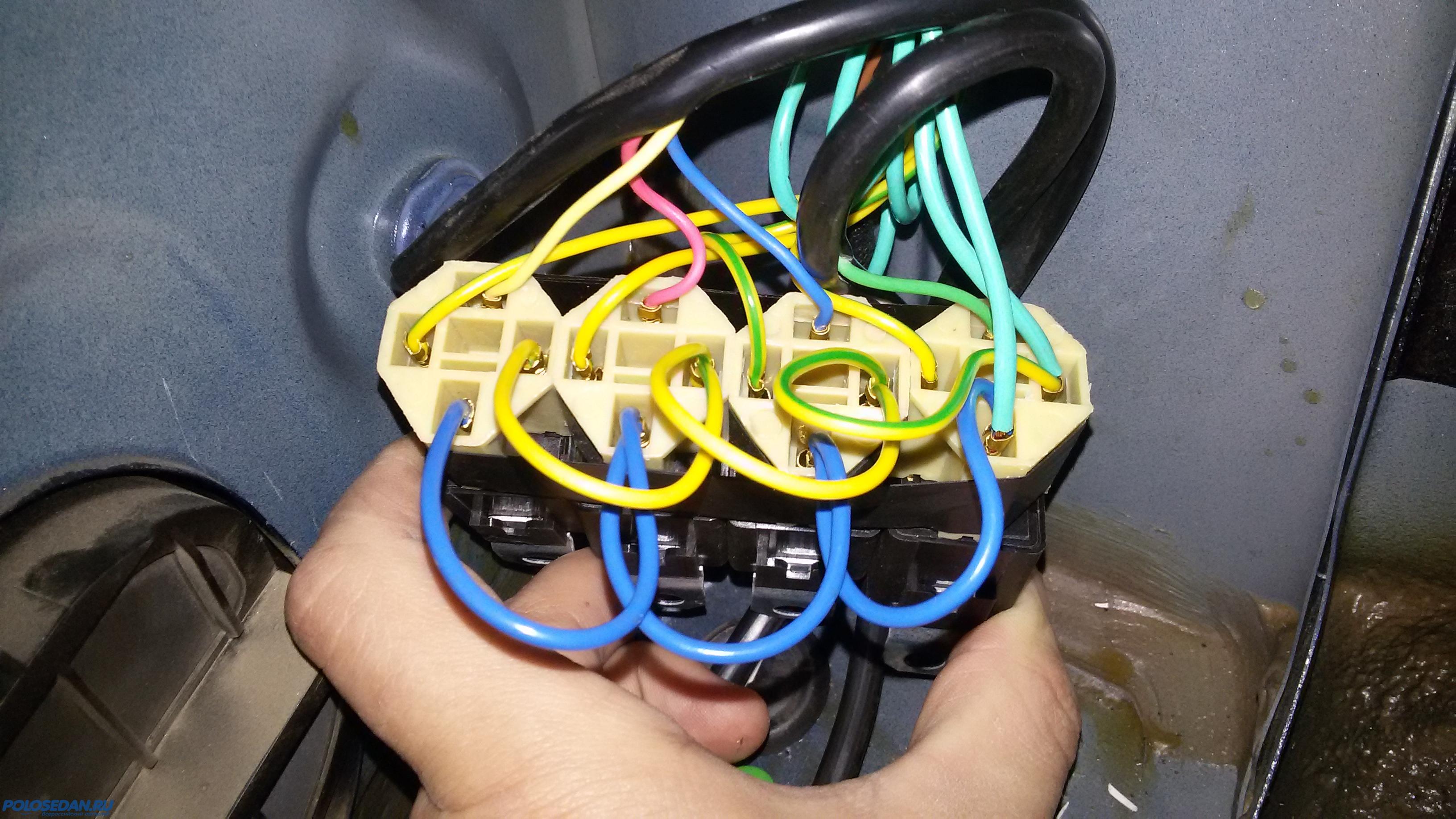

электрику подключал через реле 4 шт. 4-х контактные. "+" от АКБ через штатные отверстия, по левому порогу до багажника. "-" штатный болт под обшивкой багажника. провод куплен в авто магазине медный многожильный площадь сечения S=1.5 мм^2. подключался возле левого фонаря. цвета проводов немного не совпали (тестер в помощь).
использовал: 7 лампа провод - чёрный с серой полосой (больше похож на чёрный с белой полосой)
8 лампа провод - чёрный с белой полосой (реально оказался белым с чёрной полосой)
9 лампа провод белый
13 лампа провод - чёрный с зеленой полосой
колодки реле смотаны в одну изолентой. все лежит за обшивкой багажника в нише с лева возле арки колеса.
не советую применять быстро соединяющие фитинги, лучше скрутки может быть только пайка.
