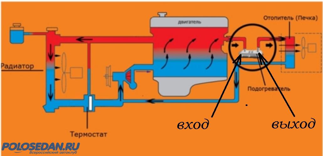

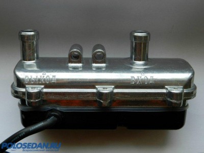

chik31 писал(а):
Андрей,посмотрел ваши фото по подключению подогревателя и фото самого подогревателя,получается так, где на подогревателе написан выход -подключаем к ГБЦ, а где вход-к отопителю,если не так то поправте.

ОлегV, от направления подключения будет только зависеть в каком направдении будет циркулировать жидкость при включенной помпе подогревателя , а при работающем ДВС это без разницы , там свое дело делает помпа ДВС .

ОлегV писал(а):
да не-ет....есть вх/вых
Есть. Только разницы, как его ставить, никакой нет.

т.е. на неработающем (отключённом) блоке, что дуть во входной штуцер, что в выход разницы нет , так ?
ну как же
есть разница

ОлегV,
подогревателю без разницы в какую сторону гнать ОЖ. система-то одна и циклическая.

ilan,
а этот момент как ?

ОлегV,
да. внутри подогревателя нет никаких клапанов, не путайте с конвекционными котлами без циркуляции. там обратный клапан необходим.
Сообщения: 8094
другими словами, если я переверну блок и перепутаю вход и выход как на фото, ........получается всё будет работать ?

ilan,
клапанов то нет, но есть крыльчатка, которая "против шерсти",когда блок отключён, как будет работать ?
.....Нагретая ОЖ прокачивается через систему охлаждения двигателя встроенным электромагнитным насосом-помпой с крыльчаткой , изготовленной из термостойкого полимера,......

ОлегV, будет работать хоть вверх ногами.)
крыльчатка там нанотехнологичная и впуск\выпуск точно не запирает. сопротивление подогревателя минимальное. неработающему электродвигателю - всё равно куда вращаться.
Сообщения: 8094
а вот и схема как раз для Поло седана
http://avtopodogreva.net/volkswagen_12.php
