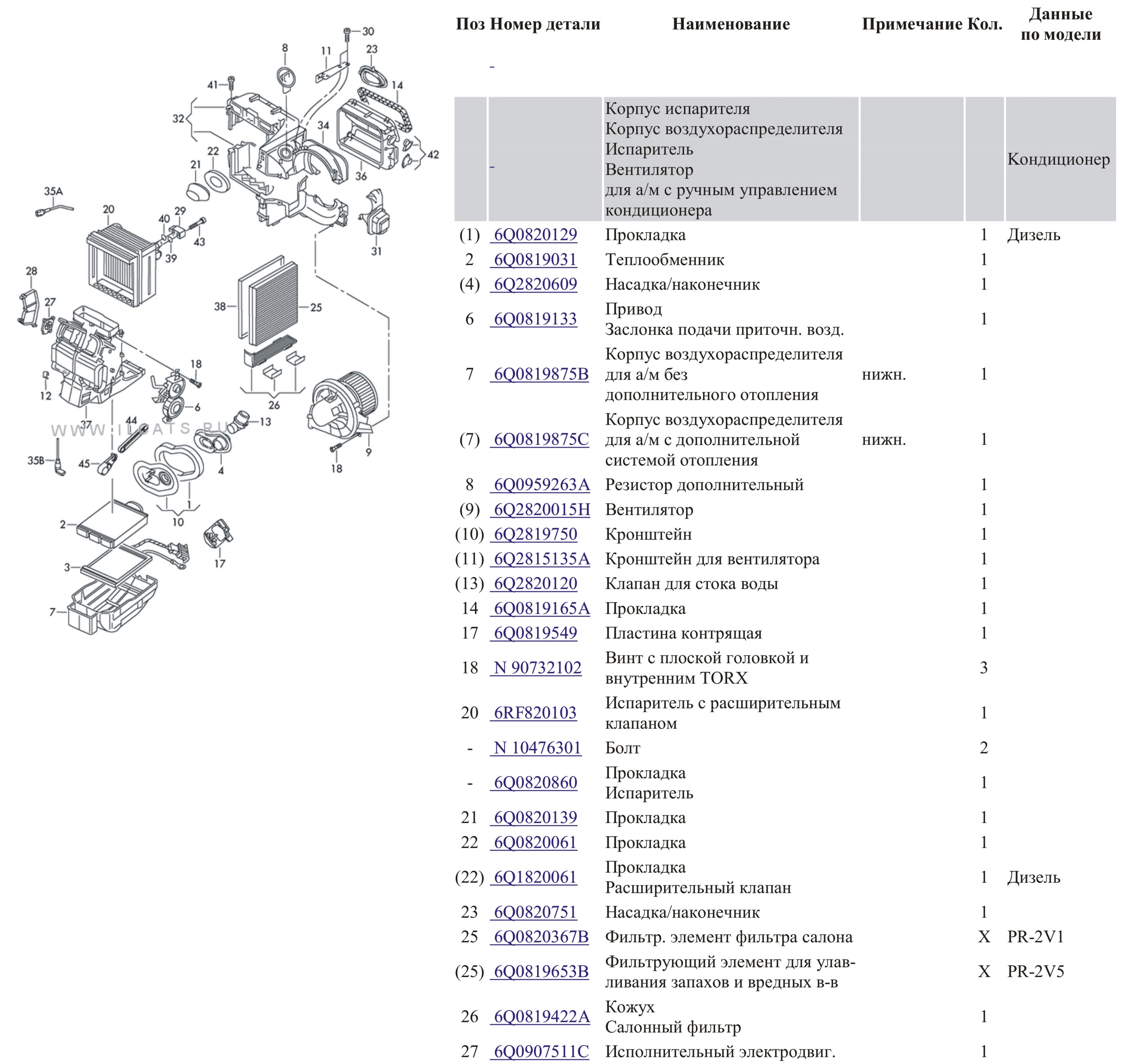

Под испаритель, по моему придется покупать корпус, его вроде нет.

Радиатор с ипарителем 6Q0820103D.

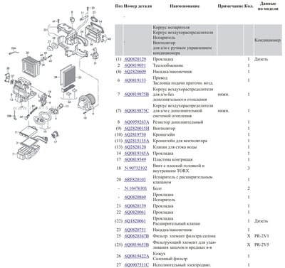

Вот что то нашел, но то или не то не знаю...
Доустановка кондиционера в базу VW Polo sedan
кондиционер.jpg [ 929.6 КБ | Просмотров: 6574 ]

Вопрос стоял не в том, какой корпус надо, а есть ли в тренде место под испаритель, или придется менять часть корпуса. Чувствую придется снять панель и посмотреть.

Панель менять не придется. До ТО осталось 500 км и там по етке
сравню детали моей машинки с машинкой друга(с комфортом) на предмет
разных конструкций печек/теплообменников.
