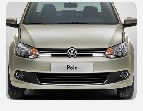

Можно попробывать вот так поставить дневные ходовые огни.
DayLightspolosedan.jpg [ 33.81 КБ | Просмотров: 7291 ]
К сожалению, ваш вариант не удовлетворяет требованиям ГОСТа - расстояние между огнями должно быть не менее 600 мм.
Для справки ширина госномера - 520 мм.
