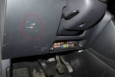

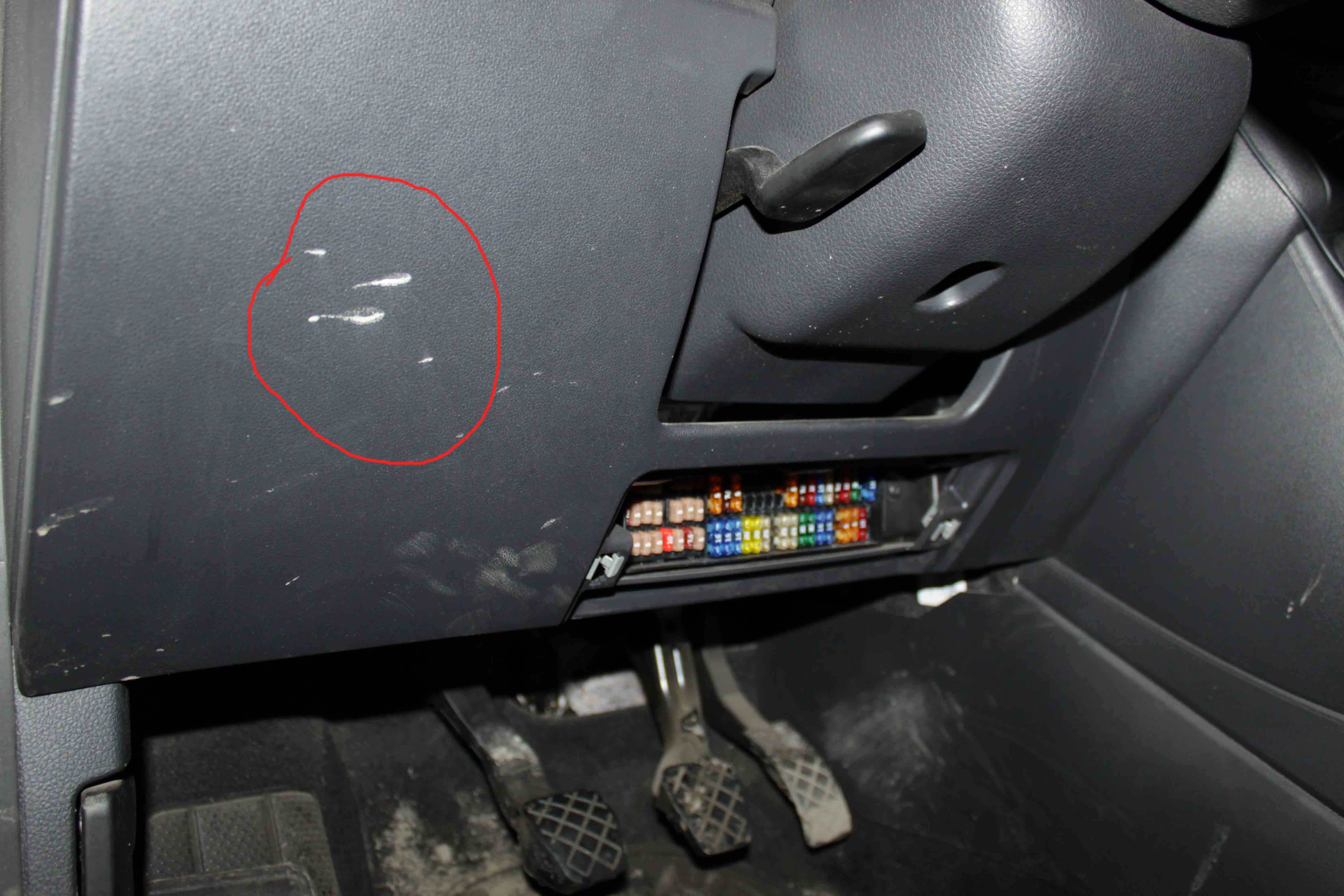

Три варианта установки Мультитроникса на наш поло рассматриваю, т.к. больше их нет, т.к. климат стоит. 1ый - это на ветровое стекло, тогда вопрос куда шлейф тянуть и к чему подцеплять, какую обшивку снимать? 2ой - это я так полагаю к диагностическому разъему под рулем? 3ий - это на панель - тоже одни вопросы. Кто установил красиво поделитесь фото.
Второй вариант возможно предпочтительнее, может на двусторонний скотч установить, на фото помечено кругом куда цеплять, никто не ставил здесь и не цеплял в диагностический разъем?

На первое время да, может хватить в кармане водительской двери. Но я жутко не люблю когда что - то брякает в машине, да еще провода тянутся и контрастируют, это вообще просто ахтунг. Я так понимаю БК подключается в диагностический разъем тот который под рулем? Для уточнения как он называется? Увы, с авто электроникой дела не имел? Размещать в области прикуривателя у меня тоже не вариант, т.к. там разветвитель на 12в и несколько вилок в последнем включены - для навигатора, для антирадара, а также добавится вскоре вполне для видеорегистратора, а в будущем еще для рации дорожной. Поэтому вариант остается либо на панели, либо на лобовом стекле, либо на панели в районе (как показывал на фотке) передней торпеды снизу на двусторонний скотч, если конечно провод аккуратно еще приспособить можно будет. 9 апреля поставлен в очередь на установку ГБО 4 поколения с терроидальным баллоном, как раз добавится кнопочка на крышке предохранителей, а в дальнейшм надо думать куда присабачить БК.
БК различаются только креплением? Или они все одинаковы для нашего поло?
