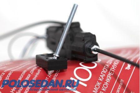

Виталий спасибо за ответ! Правда я не всё понял: что за чупачупс, какие варианты по реализации, и какие опции для замка под этот автомобиль?
Выбор сигнализации
На фото белое - это и есть тот самый слэнговый "чупа-чупс", который помещается в крышке капота.
Опции: вместо одного замка по-центру (он на этом авто "не идеально") лучше бы конечно два замка с размещением по-краям капота. Установка должна быть такой, чтобы с улицы через подкрылки не было легкого доступа до рабочих тросов от привода/машинки до запорного механизма (используется защитный кожух/"броня"), а также надо защитить сами "чупа-чупсы" от спиливания/откручивания через зазор при открытом штатном замке капота (комплект антиспил/антиоткручиватель) - это минимум под такую схему, но если по-хорошему, то задавать эти вопросы надо напрямую тем, кто будет работать с машиной..

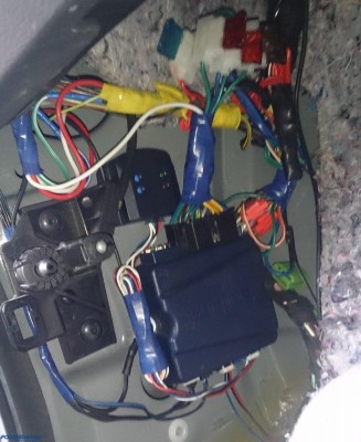

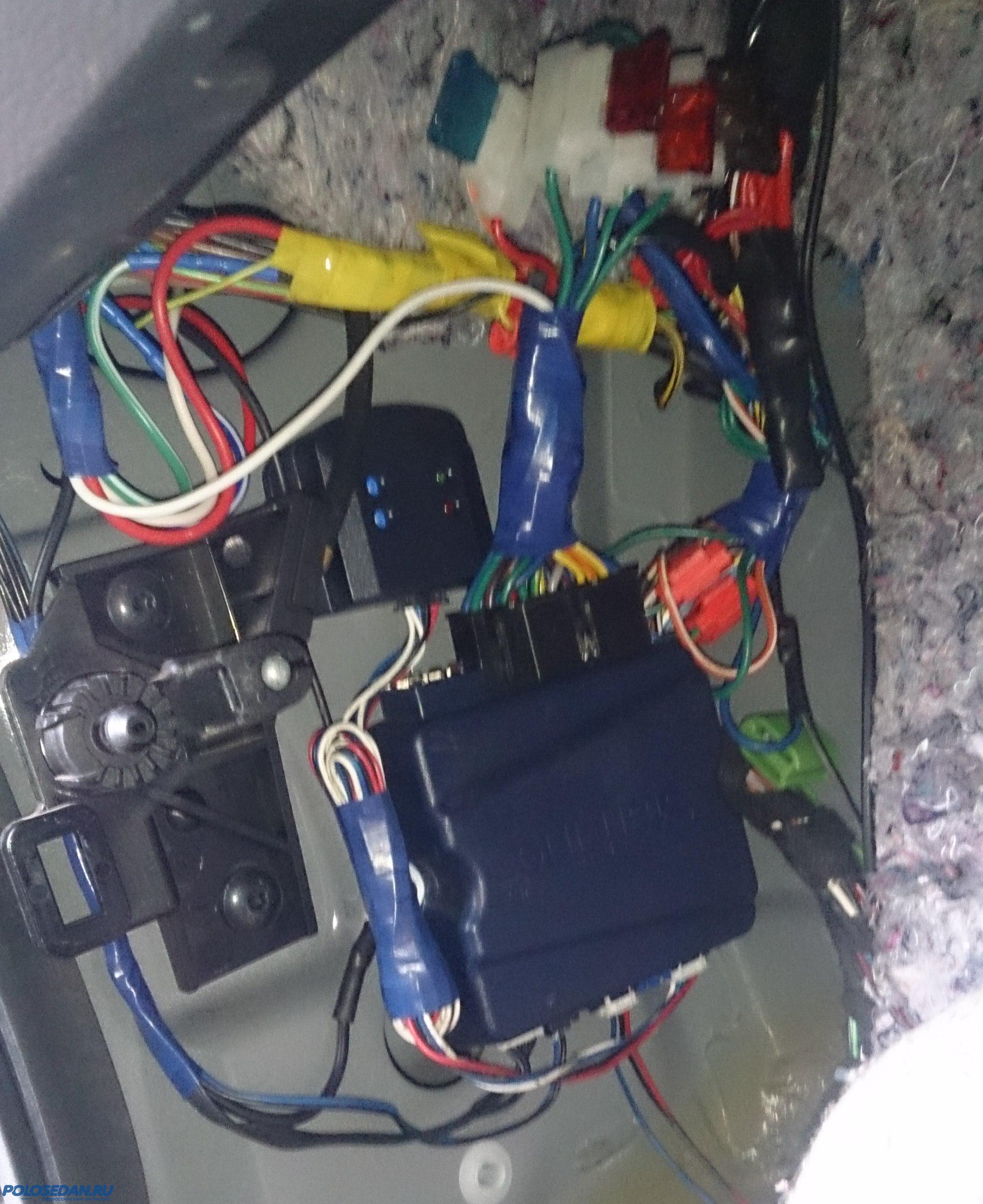

Вариант установки сигналки под накладку ручки капота + доводчик стекол - блок под панелью
Выбор сигнализации
DSC_0874.JPG [ 984.39 КБ | Просмотров: 5611 ]
Зарегистрирован: 24 июл 2015, 13:04
Сообщения: 155
Поблагодарили: 40 раз.
Развидеть! Скорее развидеть этот ужас!
Зарегистрирован: 03 авг 2011, 16:44
Сообщения: 73
Autosecurity.ru писал(а):
что ужасного? Если что, часть соединений - пайка, часть скрутка, остальное коннекторы.
Сообщения: 155
Planet писал(а):
что ужасного?
Да практически все начиная с изоленты, продолжив ориентацией в пространстве блока сигнализации и закончив самим местом установки блока - лет 20 назад так на девятки "вкорячивали" сигналки, это даааа..
Сообщения: 73
Planet писал(а):
что ужасного?
Изолента тут выполняет роль стяжки для проводов, основная изоляция вся - термотрубки. Расположение блока как по мне наиболее удачно, максимально близко к месту соединений. Кроме того, он входит туда абсолютно свободно, крышка легко закрывается. Поэтому "вкорячивали" - это уже ваши домыслы. На счет ориентации, производитель не ограничивает установку строго в определенной ориентации, да и с чего бы это делать.
Сообщения: 155
Изолента ВАГовская "бархатная" - дорого? Блок за приборку ставить чтобы не вывалился в ноги - сложно и далеко от монтажника? Разъемы можно было повернуть вниз хотя бы, чтоб на них влага не собиралась, да и не предполагает производитель ТАКОГО монтажа - вот карта монтажа, где черным по-белому видны фото снятой приборки..
