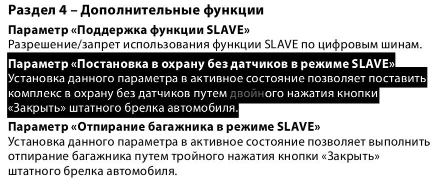

А кто-нибудь в курсе какая функция вешается на двойное нажатие кнопки "Закрыть" штатного брелока при установленной сигнализации старлайн с модулем 2CAN?
Тройное нажатие запускает двигатель, а вот про двойное ничего не нашел.
Это должно быть тихое закрытие дверей, без серены.
У тех поддержки спрашивал, они молчат. Но где то глубоко в инструкциях я нашел упоминание про это.

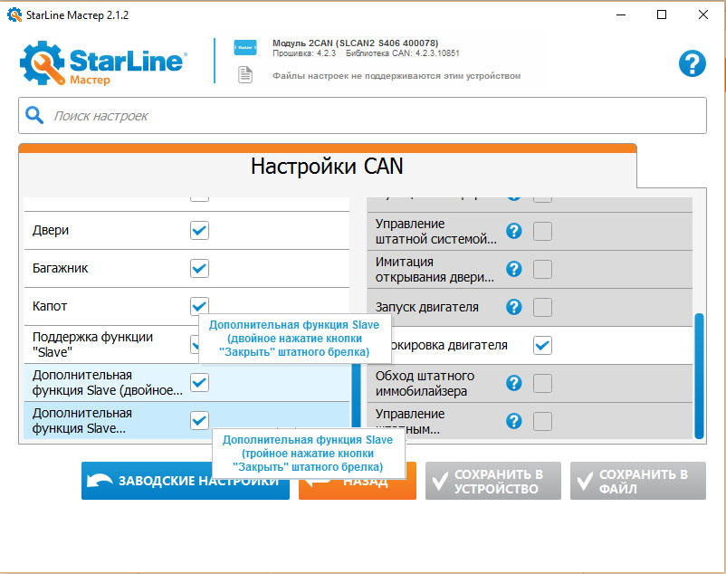

Здравствуйте Ro....maN!
Данные функции доступны только в режиме "Slave", активируя данный режим Вы лишаетесь преимуществ диалогового кода StarLine. Если Вы все же подключаете режим "Slave" обязательно активируйте вторичную авторизацию по брелку в режиме метки или вводом секретного кода штатными кнопками автомобиля.
Нашел в инструкции StarLine_Е95_Е65_BT_O5_install_v5.pdf

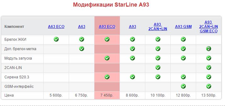

Посоветуйте,пожалуйста, недорогую сигнализацию с автозапуском. Сейчас стоит StarLine A61, и вот захотелось автозапуск. Производитель желательно Pandora, SherKhan, Starline... Нужна опция запуска по температуре двигателя (т.е. остыл он например до 0 градусов, и чтобы автоматически запустился на 15 минут например).
Бюджет ну тыщ 5-6. Особых наворотов не надо, и супер-защита от угона тоже не требуется. Машина стоит у дома в пределах 50-100 метров .
Здравствуйте Azzteck!
К сожалению в такой бюджет не пролезет ни одна сигнализация с дистанционным запуском и учетом демонтажа установленной сигнализации.
Для примера:
Стоимость реализации дистанционного запуска на базе Pandora DX-50b с учетом всех необходимых работ и компонентов при условии предоставления второго ключа для обхода штатного иммобилайзера с учетом демонтажа и клубной скидки составляет 20030 руб.
Сообщения: 859
Благодарил (а): 136 раз.
Поблагодарили: 237 раз.
Имя: Артем
Посмотрите Starline A93 или E93, автозапуск они поддерживают, только вот есть у них в комплектации силовой модуль для автозапуска не понятно. Еще для ваших задач должен быть выносной датчик температуры в комплекте. Ну и обходчик иммобилизуема. Раньше сайт Стралайна был информативней, сейчас пыль в глаза пускают, а информации ноль.
Я себе купил такую StarLine E95 ВТ 2CAN+LIN (за 15400), там только обходчика не было (стоил 350р). Тут и силовой модуль был и выносной датчик и сирена. вообщем полный комплект для автозапуска, только сопротивление нужно купить на 1кОм для отпирания/запирания центрального замка

darkbai,
Выбор сигнализации - Страница 149
A93 Eco, я так понимаю, вполне подойдет? И судя по этой комплектации, докупать ничего не придется?

Azzteck писал(а):
darkbai,
Придется докупить 2Can-Lin модуль и модуль обхода штатного иммобилайзера.
Сообщения: 859
Имя: Артем
Видимо подойдет. Только обходчик имобилайзера все равно прийдется покупать BP-03 как минимум, туда ключ вставлять ну или саму таблетку из него.
Только все равно почитайте руководство. Про датчик температуры не понятно, я так понимаю были разные комплектации. Без него автозапуск будет работать, можно по кнопке запускать, можно по будильнику сделать, можно по интервалу сделать, но вот для запуска температуры, как раз должен быть выносной датчик, а он был не везде.

2Can-Lin модуль не обязателен, но с ним будет меньше проводов и как следствие меньше гемора, так как состояние дверей и двигателя будет браться по CAN шине, а так придется тягать провода к кольцевикам дверей и еще один провод на состояние двигателя. Кстати в комплекте данные провода должны быть.
Сообщения: 2191
Откуда: 35 регион
Благодарил (а): 345 раз.
Поблагодарили: 452 раз.
провода к дверям наверное и от старой сиги можно оставить, нет?
В общем , я так понял, нужна эта сигнализация+дополнительно обходчик , примерно 8000р. получается вместе, и установка с демонтажом старой ~2500р.
То есть ориентироваться где то на 10-11 т.р. в итоге?
