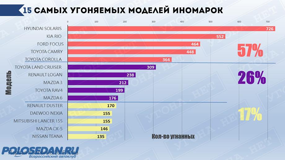

Ro....maN писал(а):
бюджетное авто что его могут угнать?
Т.е. количество угонов зависит от класса авто и иномарка Б-класса защищена от угона самим своим скромным имиджем? Хотите сказать, что бронированные президентские лимузины угоняют чаще, чем, например, солярисы? ИМХО как раз наоборот - бронированный президентский лимузин переживёт без противоугонок, его бережет имидж хозяина (ВВП), а вот солярис надо беречь пуще глазу, в стом числе при помощи противоугонных средств...
так что безо всяких ИМХО тенденция прямо противоположная - чем бюджетнее, тем чаще угоняют.
Где в этом списке Polo? Где вообще VW?
Был бы вместо поло солярис, то да, можно было и обвесить всякой х..той охранной, ибо корейцы по моему мнению не защищены вовсе от угона.
Про случаи угонов именно PoloSedan не так давно обсуждались в том числе и уважаемым Админом сайта: вот тут и вот тут в частности.
Наличие ненулевой статистики угонов (а она априори не бывает нулевой) разумного и вдумчивого автовладельца должно подтолкнуть к мысли о том, что если машину жалко и не хочется терять, то для этого надо соответствующим образом подстраховаться. Конечно, по сравнению с "корейцем" рубежи охраны могут быть в много меньшем количестве, но хотя бы по самому минимуму прикрыться смысл и резон явно есть..
