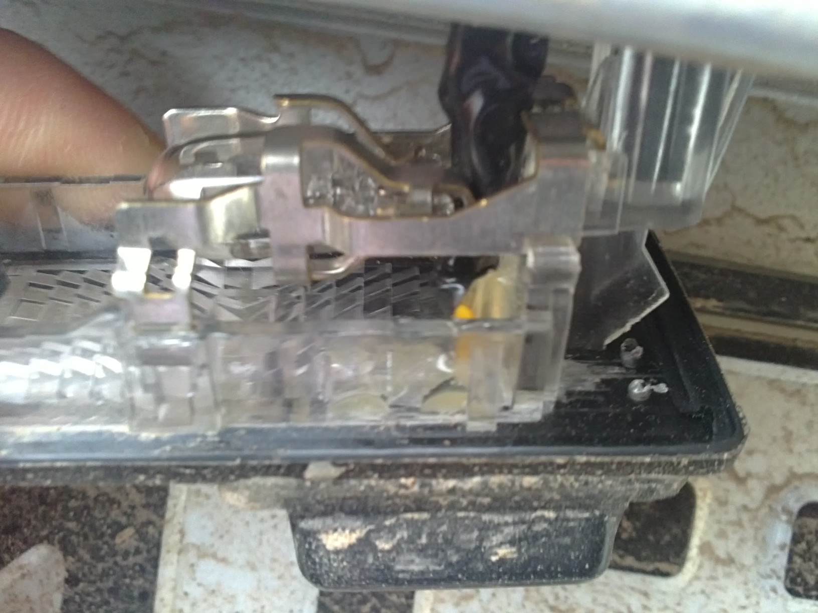

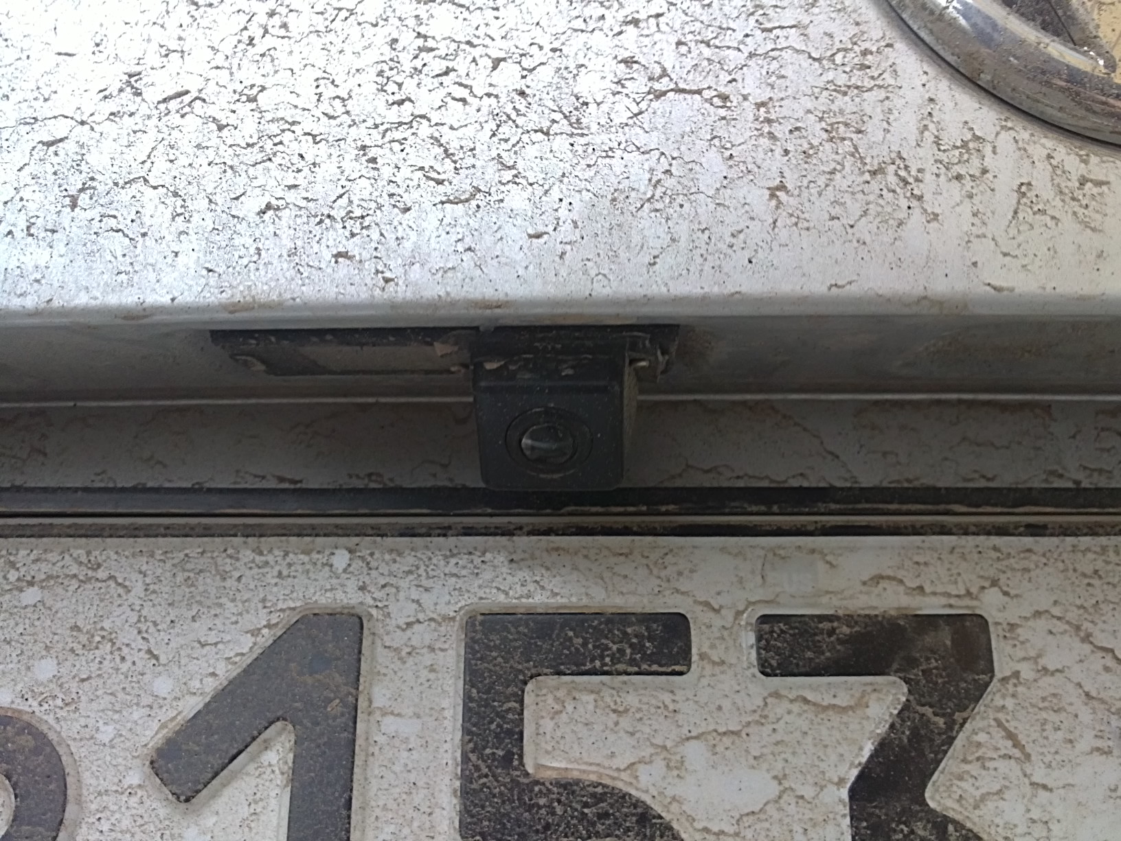

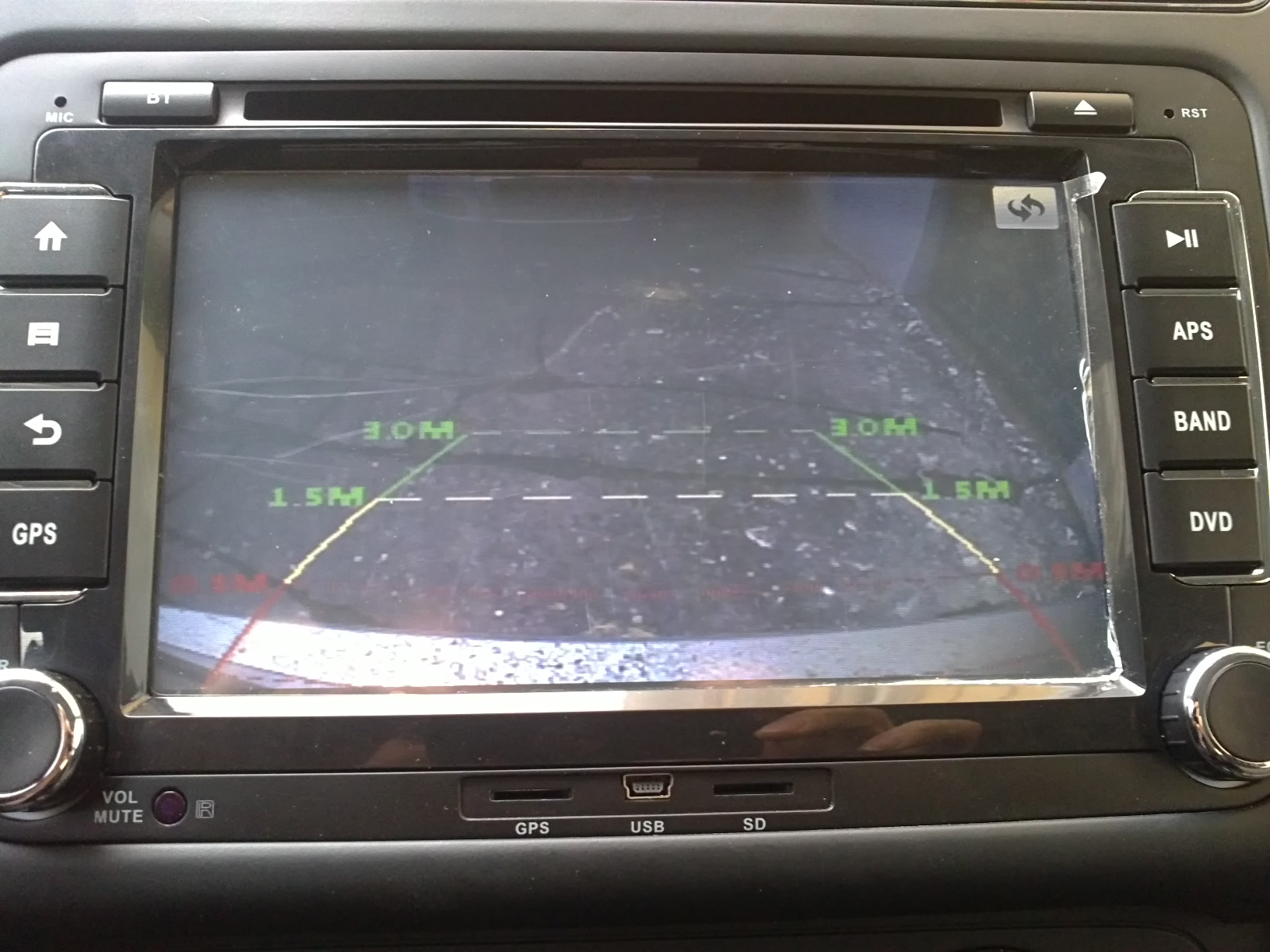

servo писал(а):
Мой опыт:
См. фото ниже и подробный отчёт по установке и работе по ссылкам.

Ой, я заработался и кабель 1RCA-1RCA обозвал DINом...
Это обычный тюльпан-тюльпан (см. фото)
У меня не было кабеля в комплекте, т.к. камера была беспроводная, т.е. камера та же, но вместо кабеля - приёмник и передатчик с хвостами!
К проводным камерам, как я видел в описаниях, идет 5м кабель.
За качество его не скажу. Но скорее всего он такой же, как и купленный за 86руб в Микронике.
Но вот длина может быть критичной!
KDL66 писал(а):
servo писал(а):
Мой опыт:
Почитал. Не сочтите за флуд, но восхищает с каким упорством перебарываешь непруху. Сначала борьба с головой на андроиде, потом ТВ приемник, потом GPS, теперь проблемы с беспроводной камерой. respekt
В таких случаях рекомендуют зайти в церковь и поставить свечку. А может быть машина была неправильно обмыта, не по феншую?
Дык всё жа ради результата!!! Не бросать же!
Ну и слишком, наверное, подробно излагаю возникшие трудности.
Хотя, конечно, вывели из равновесия чуток - даже фотоотчёт не стал делать по установке....
С ТВ - сам немного виноват, поспешил, GPS & 3G - ну кто ж знал, что Пампкин - скотобаза, камера - ну камера то работает :-)
Проблемы с ТВ, GPS и камерой возникли почти одновременно, как только они приехали летом :-)
Это я с отчётами припозднился. О чем, кстати отчасти жалею - глядишь, было бы меньше других пострадавших.
Почему отчасти - благодаря другим покупателям-форумчанам было найдено решение большей части проблем.
А машина тут не при чём - это китайцы пусть свою карму чистят и качество повышают.
В настоящее время голова и камера работают в полном (без учёта ТВ и фантазий насчёт BT в Андроиде) функционале, забыл когда смартфон
ставил в качестве навигатора. Лишь изредка дурят спутники (смещение 30-50 м возникает) - как правило при долгом движении или движении с перерывом,
раз в две недели получается где-то глюк. Мож греется что-то внутри или отходит. На программную ошибку не похоже - т.к. перегрузка не исправляет ситуацию. Весной, наверное, полезу внутрь - проверю, чё там.
Насчёт текущей работоспособности головы скоро будет отчёт.

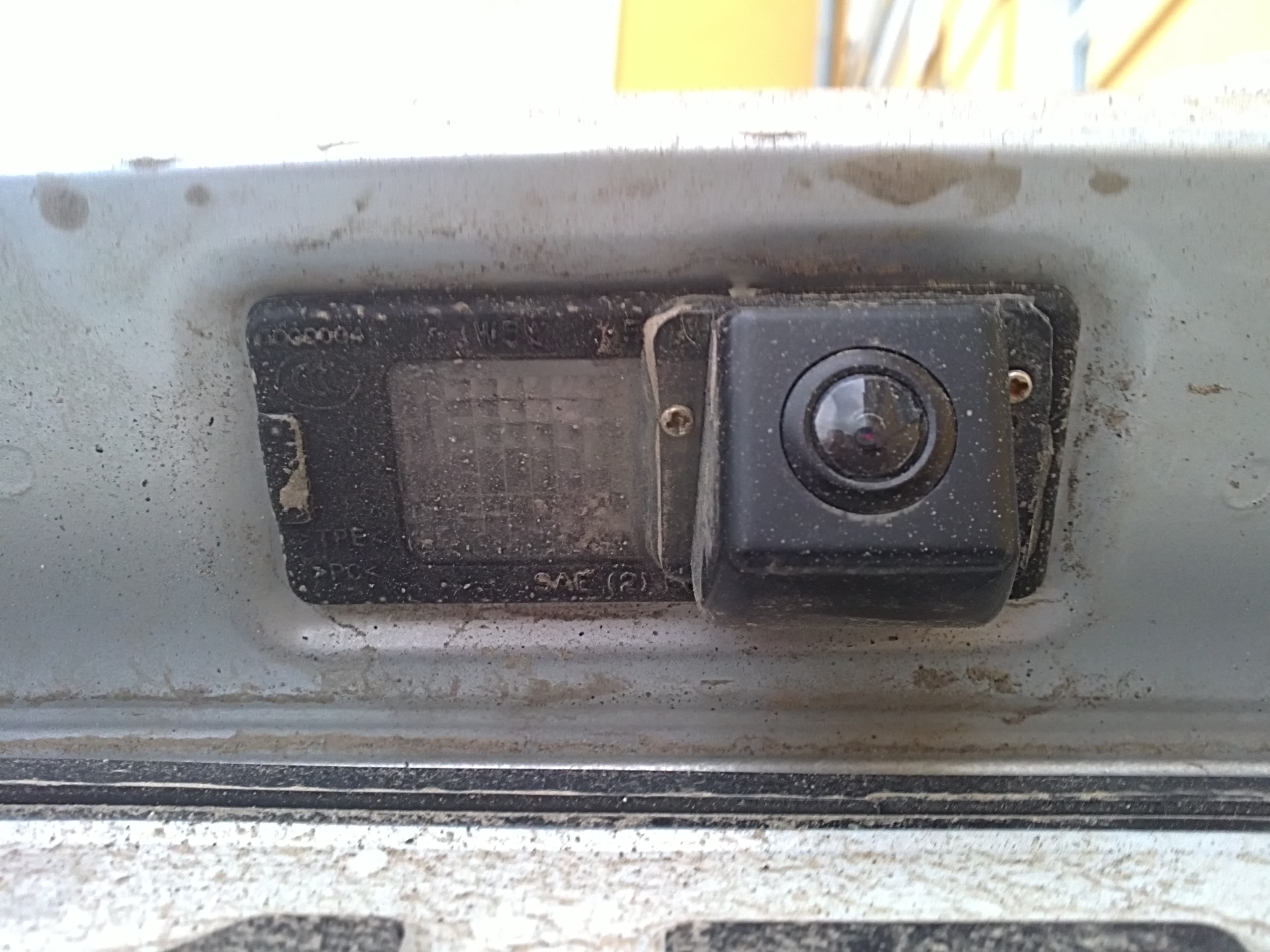

Livas
Я купил не глядя такую же. Не подходит совсем никак: ни по креплению, ни по габаритам. Также в крышке багажника просто нет места для патрона лампочки подсветки номерного знака. Проще поменять, но я такую все же поставил следующим образом: открутил два болтика и располовинил корпус камеры, отрезал рассеиватель лампочки подсветки и приклеил к штатному фонарю подсветки на эпоксидку. Чуть позже выложу фотку как это выглядит.
После установки выявился один минус такой установки: фокус камеры цепляет часть крышки багажника и бампера, которую посвечивает подсветка номерного знака, отчего камера слепнет в темноте от этой подсветки. Придется ставить реле, чтобы отлючать подсветку номера, когда включена камера.
Вот фотки
