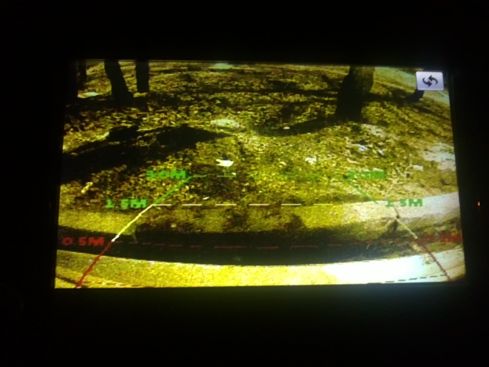

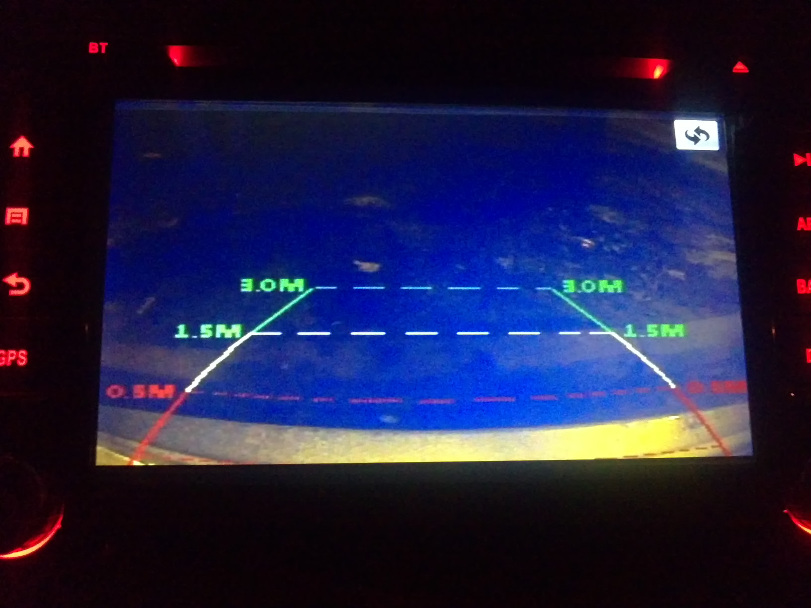

Всем привет, поставил себе камеру заднего вида, собрал из двух камер, сперва пришла вот такая камера вместе с ГУ
Камера заднего вида для VW Polo sedan,
но она была плохая, не глядя заказал вот такую
в итоге имеем две камеры и не одна не подходит, но второй вариант был с сони ссд матрицей, в итоге разобрал обе камеры и соневскую кмеру запихал в плафон от первой и установил ее.
Вот и видео работы
