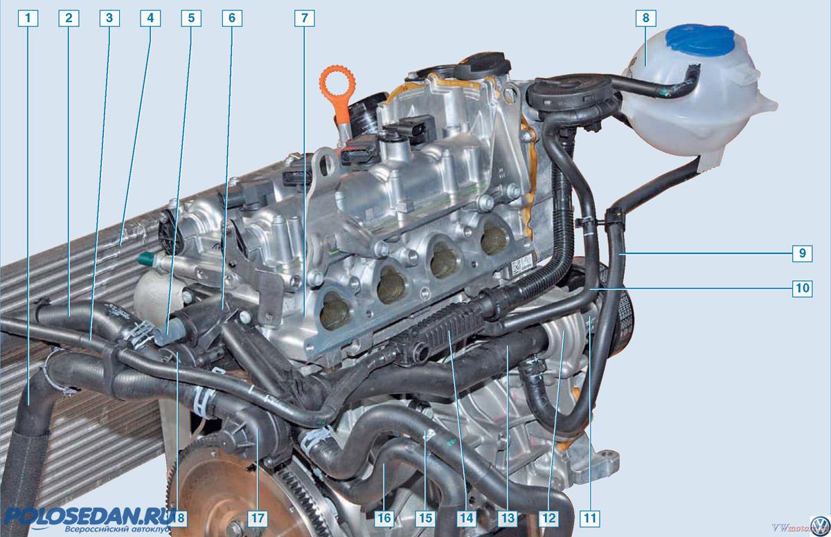

Вот фото для упрощения понимания )))
Предпусковой подогреватель двигателя на 220 В
0104-1.jpg [ 256.22 КБ | Просмотров: 8171 ]
Я врезался в разрыв шланга №15 bt

Шланг 15 на cwva идёт от помпы к печке. Та пластиковая штука, (на фото cf a) у нас на cwva является помпой с встроенными термростатами. Может быть и у вас тоже, не в курсе.
Не получится ли , что при врезке в шланг 15 подогреватель будет греть только малый круг; только голову?

Нет , на CFN не получится , у вас не знаю . Греет и блок - проверено на практике ! bt

Если внимательно посмотреть на первую фото в моем опусе то видно что "грелка" находится ниже всего что надо чтобы исключить завоздушивание, как пишут в инструкциях. Я так специально не загадывал, увидел по результату что говорит о том что инструкции к своим приборам пишут всетаки не дебилы. Когда прогрел машину еще до включения прибора из печки шел холодный воздух и при этом подогреватель был горячий, тоесть пробка была но вверху. С утра уровень антифриза упал в бачке на 5 см печка начала греться сразу от прибора. Мнение мое - не дураки делали, не дураки инструкцию писали. Не знаю как дальше но глядя на ободранные руки и результат я доволен.
