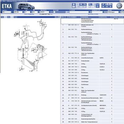

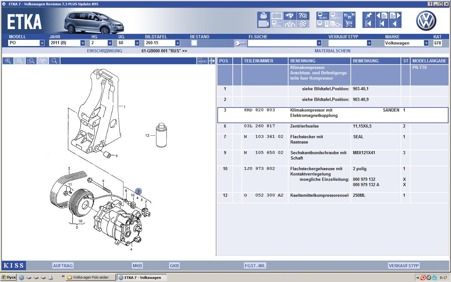

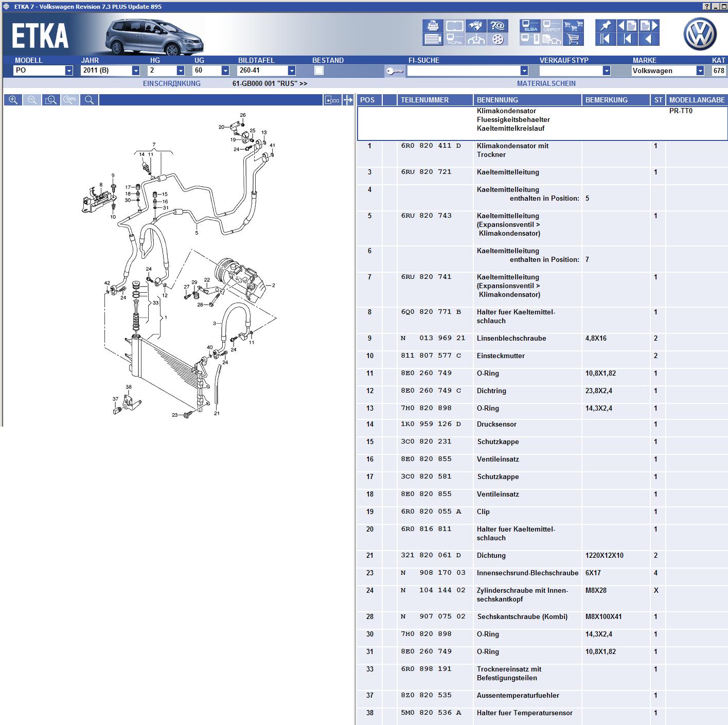

Вот что показывает ЕТКА с свежими обновлениями для простого кондиционера ФПС.
100% уверенности в достоверности информации нет, поэтому посмотрите сами, отдельные номера совпадают с уже известными.
Может быть кто-то из umnik на уважаемом форуме поможет "безлошадным" однополчанам сравнить с реальным железом? Как это ни печально, но ФПС уже появляются на разборках, поэтому вероятность доустановки штатного морозильника повышается, но ведь не всегда можно будет найти полный комплект.
Доустановка кондиционера в базу VW Polo sedan
ЕТКА_компрессор.JPG [ 176.33 КБ | Просмотров: 5066 ]
ЕТКА_схема кондиционера в МО.JPG [ 222.78 КБ | Просмотров: 5066 ]

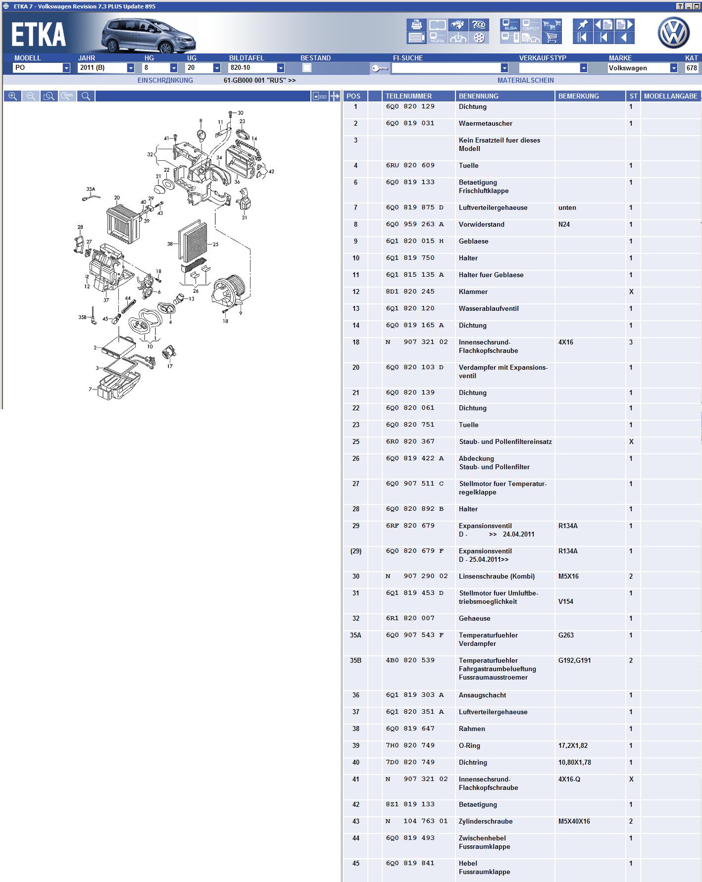

В последнем рисунке "ЕТКА_блок отопителя" приведена комплектация блока воздухораспределителя для полуавтоматического Climatic от хетча, аналогично выложено и на Vagcats - увидел по наличию электропривода заслонки регулирования температуры и "лишним" датчикам температуры. Вот про такую достоверность я и предупреждал, "родная ненецкая" ЕТКА - comando. Если найду от ФПС - выложу t1535

Поэтому, самое простое и надёжное - определится с каталожными номерами по фото узлов "цивилизованных" ФПС. К сожалению, на 12 страницах темы наберётся пяток фотографий по которым с трудом можно определить пару каталожных номеров. Ведь на ФПС по сравнению с хетчем почти всё разное, и в первую очередь компрессора - на хетче американский DENSO с внешним регулированием производительности клапаном N280, на ФПС- японский SANDEN SD7 с простой электромагнитной муфтой N25. Сфоткайте его бирку - можно будет поискать поставщика компрессора не по цене всего кондиционера при установке в Калуге . Можете сами прикинуть во сколько раз накручивают цену, и не только у нас 12_1

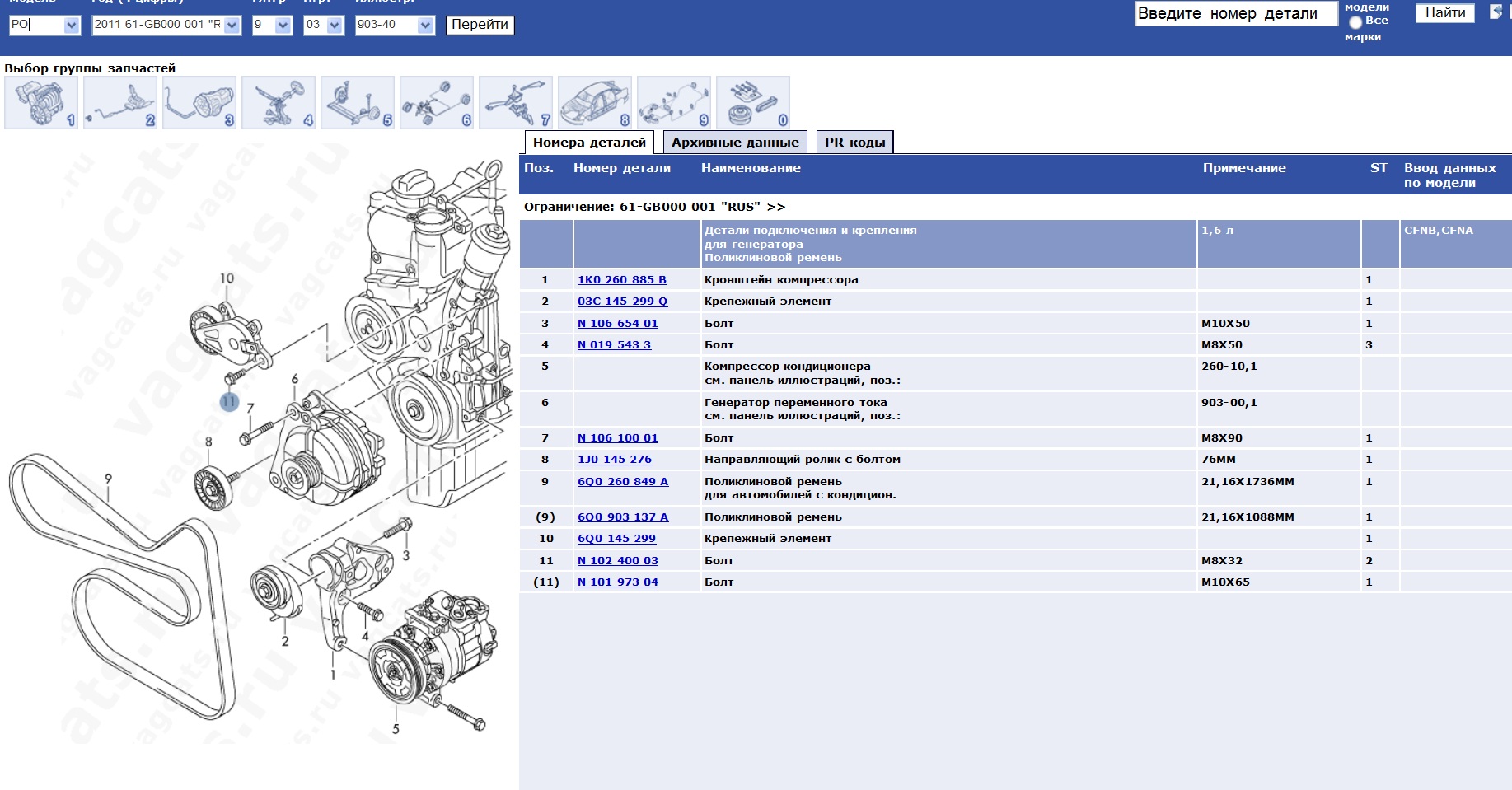

И с деталями узла крепления компрессора надо бы проверить - на рисунке тот же Denso, но возможно им просто лень было перерисовывать
ролики.jpg [ 361.25 КБ | Просмотров: 5046 ]

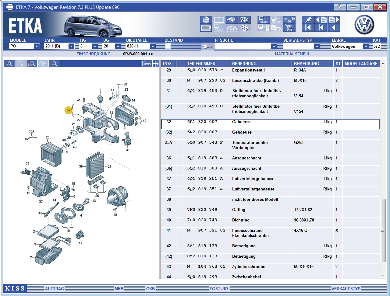

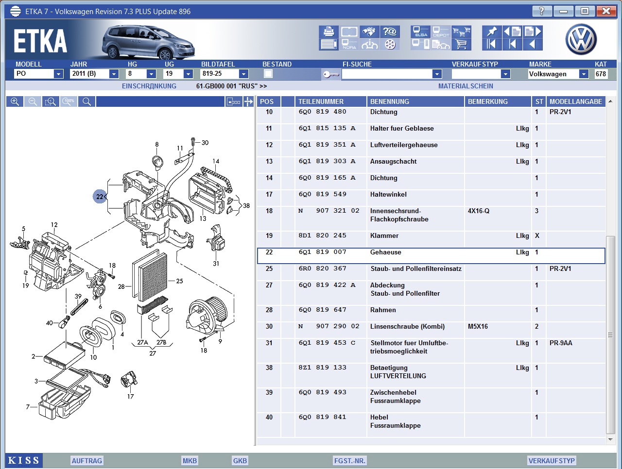

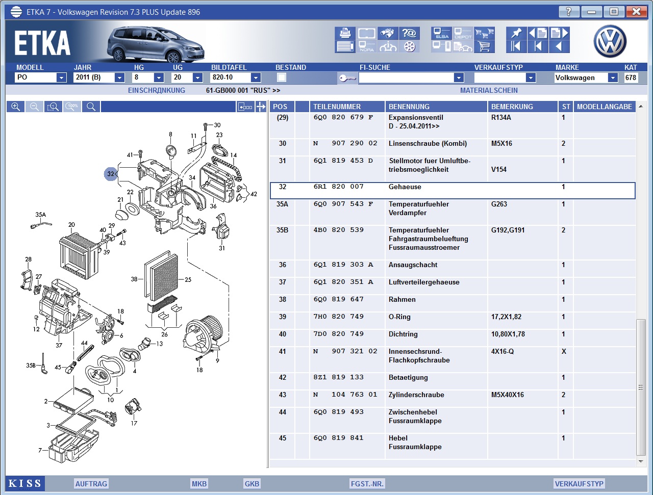

Вот три картинки из ЕТКИ с корпусами воздухораспределителя: ФПС без ипарителя, ФПС с испарителем и Поло-хетч с простым морозильником (оказалось, что кроме исполнения Climatic у испанского поло есть и совсем упрощенный вариант кондиционера - аналогичный ФПС)
Корпус воздухораспределителя без испарителя.jpg [ 358.93 КБ | Просмотров: 4952 ]
Корпус воздухораспределителя с испарителем.jpg [ 365.61 КБ | Просмотров: 4952 ]
Корпус воздухораспределителя с испарителем от хетча.jpg [ 353.14 КБ | Просмотров: 4952 ]
Вот что то подобное последнему рисунку от хетча применено и на ФПС: отсутствует сервопривод заслонки регулятора Т - вместо него приводной тросик и нет двух температурных датчиков, как и в эл.схеме ФПС.
Что касается самого корпуса, где должен размещаться испаритель - особо ничего не рассмотришь, но каталожные номера разные
6Q1 819 007 - ФПС без кондиционера;
6R1 820 007 - ФПС и хетч с простым кондиционером
По аналогичной теме на соседском форуме ФПС один из первых героев пишет "Я поставил кондей не у дилера а в сервисе который специализируется на этом и они тебе дают сертификат и год гарантии.А делов там действительно много.Корпус печки который стоит в тренде под всей торпедой нужно выкидывать так как там нет места под испаритель.Корпус печки в тренд производят в чехославакие а корпус под кондей в испании,а ляпоть какой-то самопал нет смысла....Мне обошлось это в 55т.р так-как я отдавал свою машину в разработку."
ИМХО применяют корпус для испарителя 6R1 820 007, а о возможности впихнуть штатный испаритель в трендовский воздухораспределитель можно узнать только после его извлечения :shock: или попросить Alexey VW покрутить и этот корпус.
